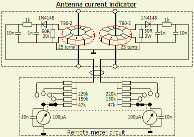

Здравствуйте Александр. ПРППМ у меня подключен к полотнам, и спуск в низ по дальше от стены здания (не ближе 3 - 10 расстояний между проводниками линии). На подоконнике согасующее
Тюнер для симметричной линии.rar
(359.92 КБ) 234 скачивания
. На 80м при прохождении на 100Вт JA. А так, спокойно работаю с Европой (если с киловатами не накрывают). Антенна на крыше 9-этажки. Будут вопросы, отвечу. Во вложении схема индикаторов, удобная и полезная вещь.
