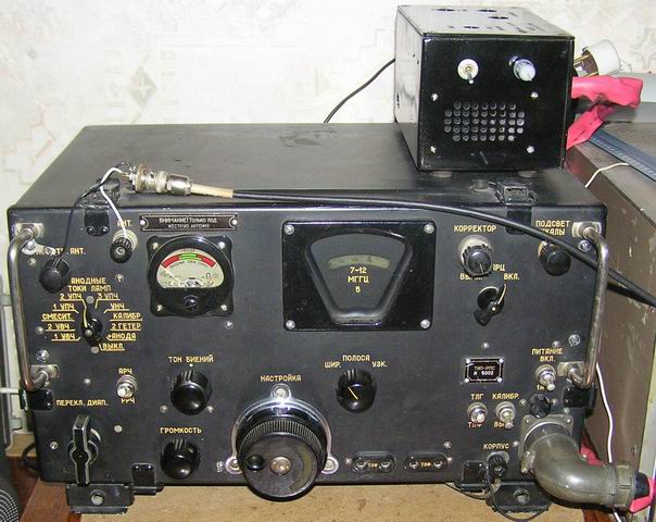

Доработка приёмника РПС
По приему радиовещательных станций РПС очень хорош — звучание теплое и сочное, настоящий ламповый звук, но в однополосном режиме проявляются все недостатки диодного детектирования с подмешиванием опорного сигнала, как и в Р-311 (см. ж. Радио, 2009г №№11,12) —

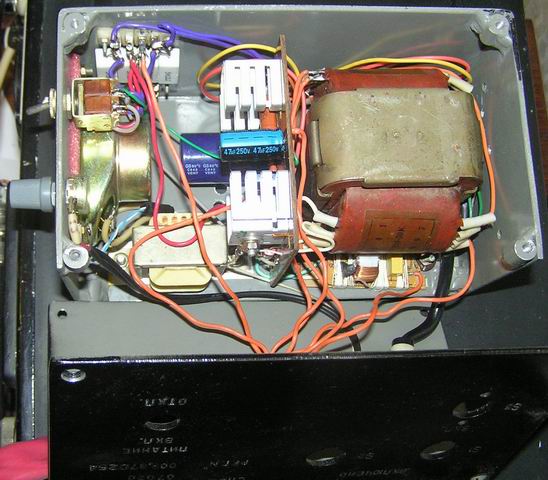

Приемник мне достался в хорошем состоянии, но без штатных блока питания и контрольного динамика. Посему начнем с сетевого блока питания (см. схему). Это вариант обеспечивает все требуемые напряжения , с хорошей фильтрацией, имеет защиту от к.з.Блок питания приемника РПС by US5MSQ В настоящее время октальные лампы довольно дифицитны, а дальше будет еще хуже, для продления их срока службы введен щадящий режим включения. При включении питания штатным тумблером через ограничительные резисторы (R3,4,6,7) на лампы подается примерно половина накального напряжения, по прошествии 0,5-1 минуту тумблером SA1 подаем полное напряжени накала, анодное и напряжение смещения (-25в). Для улучшения фильтрации анодного напряжения применен активный фильтр на полевике VT1 с защитой от к.з. на уровне примерно 280-300мА , отрицательное напряжение смещения 22В образуется за счет падения напряжения на стабилитроне VD3 ( а не как в штатном блоке — резисторе), что существенно улучшает его стабильность. Контрольный динамик подключен через согласующий трансформатор ( взят из старой радиоточки, но можно применить любой с коэф.трансформации порядка 15-30раз, например от ламповых бытовых приемников или малогабаритные силовые трансформаторы с выходным напряжением порядка 7-15В) и отдельный регулятор громкости, что удобно т.к., с одной стороны, штатный регулятор громкости( в режиме АРУ) имеет недостаточную глубину, а с другой — при приеме на телефоны нам ни к чему громко орущий динамик. Монтаж блока питания РПС US5MSQ
При желании здесь же, в блоке питания, можно расположить регулировку усиления УВЧ по экранным сеткам (показана синим цветом), воспользовавшись тем, что эта цепь выведена на разьем питания (нога 6 фишки 1). Эта регулировка позволит оперативно управлять УВЧ и при сильных входных сигналах защитить 1й смеситель от перегрузки. Я этот регулятор не ставил ( контакты 3 и 6 соединены между собой напрямую), т.к. после проведенных доработок работа АРУ стала достаточно эффективна и явных перегрузок входных цепей не наблюдается.
 Транзистор со стабилитроном надо установить на радиатора с площадью не менее 15-20кв.см, в качестве силового трансформатора годятся любые, имеющие обмотки в напряжением 160-180В (разумеется при одной анодной обмотке для выпрямления применяем диодный мост) при токе не менее 250мА и 6,3В при токе не менее 4А, с габаритной мощностью не менее 70-80Вт.

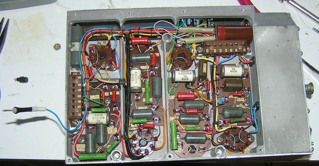

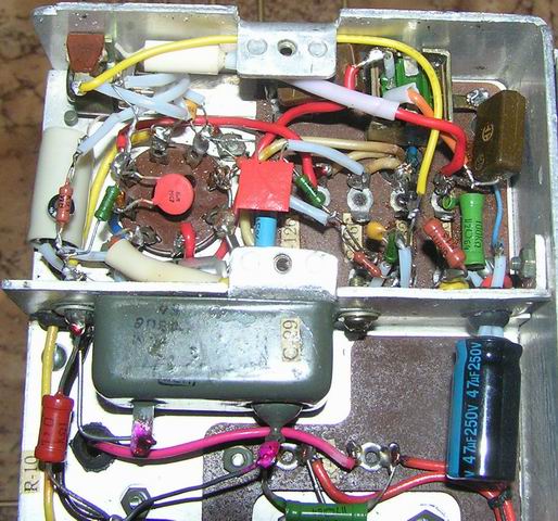

В блоке ПЧ левый( по схеме) вывод конденсатора С209 отключаем от разъема Ш4/2 и садим на землю( см.фото на монтаж блока ПЧ). Между освободившимся контактом Ш4/2 и правым анодом Л10 припаиваем развязывающий резистор 100кОм. Конденсатор С220 просто закорачиваем проволочной перемычкой. На этом первую доработку блока ПЧ заканчиваем и переходим к блок НЧ. К ответной части контакта Ш4/4 отпаиваем провод и в разрыв впаиваем конденсатор 10n(см.фото).Размещение разделительного кондесатора в блоке УНЧ US5MSQ Монтаж в блоке ПЧ US5MSQ В отсеке 2-го гетеродина демонтируем все детали, не относящиеся к его контурной системе, и на освободившемся месте монтируем новую схему(см. фото). Указанные напряжения на схеме даны лишь для ориентировки и в зависимости от разброса параметров лампы могут существенно отличаться без какого-либо заметного влияния на качество работы, кроме отрицательного напряжения смещения на 3-й сетке, которое контролируется высокоомных вольтметром (можно китайским цифровиком). Если оно отличается от 1,2+-0,2В, то надо подобрать редистор (33кОм) в цепи 1-й сетки. При отсутствии дросселя 4Гн, его с некоторой потерей селективности, можно заменить резистором 39кОм, уменьшив, при этом, анодный резистор Л13 до 62кОм и увеличив сеточный резистор 6с51Н до 510к-1МоМ.Мотаж в отсеке 2 гетеродина_1 US5MSQ Мотаж в отсеке 2 гетеродина_ US5MSQ
Теперь  у нас нет большого подмешиваемого сигнала опорника и  можно оптимизировать работу АРУ, для чего в блоке ПЧ шунтированием резистора R60 выставляем напряжение задержки порядка +3В, что с одной стороны обеспечивает нормальную работу детектора АМ, а с другой — эффективное управление усилением УВЧ и УПЧ, исключающее их перегрузку при работе даже на полноразмерную антенну. Также полезно увеличить инерционность АРУ, что субъективно уменьшит зашумленность эфира за счет снижения уровня шумов в коротких паузах речевого или телеграфного сигнала. Для этого параллельно С223 устанавливаем конденсатор 1мкФ, а параллелно R61 — резистор 100кОм,что сохранит достаточное быстрое время срабатывания.

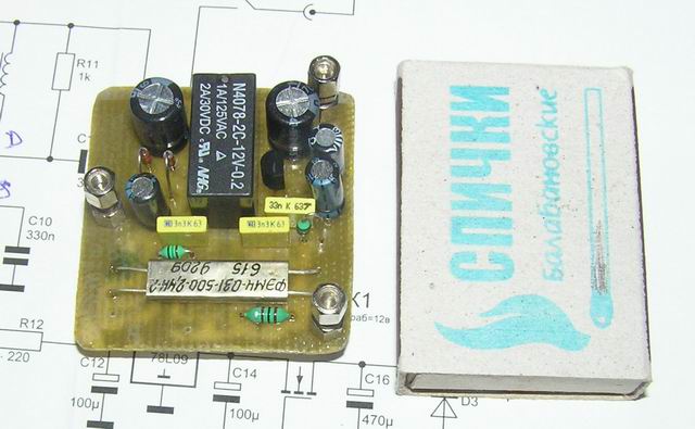

Существенно повысить селективность по соседу позволит введение ЭМФ. Двухконтурные фильтры ПЧ РПС имеют внутриемкостную связь через внешний (hi!) конденсатор, расположенный вне запаянного экрана, что и позволит нам малой кровью, не ломая приемник, ввести ЭМФ на 500кГц, воспользовавшись методом Юзвинского, т.е. применив гетеродинный фильтр. Из нескольких опробованных вариантов хорошие результаты показала схема(см. приложение).Принципиальная схема гетеродинного фильтра US5MSQ Место включения гетеродинного фильтра (ГФ) выбрано после 1-го УПЧ, в разрыв ФПЧ-2, что позволило сохранить высокую селективность по паразитным каналам приема, в т.ч. и вновь приобретенным (hi!) из-за гетеродинного фильтра (3 высокодобротных контура + низкодобротный на плате фильтра дают подавление по паразитным каналам (500 и 268КГц) не менее 100дБ). Для питания ГФ используется напряжения накала, выпрямленное удвоителем напряжения.
В исходном, выключенном, состоянии ключ Т1 закрыт ГФ никак не влияет на работу приемника, т.к. сигнал проходит через нормально замкнутые контакты реле как и прежде. При включении питания детектора(режим ТЛГ), его напряжения питания через резистор R14 и защитный стабилитрон (допустим любой с напряжением стабилизации 13-15В) открывает ключ Т1 (он же фактически и первый, халявный (hi!) , стабилизатор напряжения питания), срабатывает реле, подключая выход первого контура ФПЧ-2 (конденсаторы 192,192) к входному контуру L1С2С1( частота резонанса 730кГц). Этот контуру трансформирует(увеличивает) входной сигнал примерно в 10 раз, а анологичный выходной (L3С11 +кондесатор194) выполняет обратную трансформацию (уменьшает) выходной сигнал примерно в 10 раз, что полезно для уменьшения «вклада» ГФ ( а там у нас как никак 2 преобразования частоты) в общие шумы приемника. Смесители выполнены на недорогих современных импортных двухзаторниках. Гетеродин общий для обоих смесителей, стабилизирован кварцем 232кГц (взят от Р-311), что при нижней полосе пропускания ЭМФ хорошо сопрягается со штатным КФ РПС (730кГц). А в общем, в подборе кварца допустим достаточно большой разброс. Хорошее сопряжения с КФ получается
— для нижнего ЭМФ при частотах 231,5+-0,7кГц
— для среднего ЭМФ при частотах 230+-0,7кГц
— для верхнего ЭМФ при частотах 228,5+-0,7кГц.
Можно, конечно применить и обычный LC контур, но его нужно тщательно термокомпенсировать, т.к. температура внутри лампового приемника изменяется довольно в больших пределах. С кварцем проще . Собранный без ошибок ГФ работает сразу и (если контурные элементы имеют разброс не более +-5%) в настройке не нуждается, разве что возможно для выравнивания Кус в обоих режимах понадобится подобрать R11.
Мной применен нижний пьезоЭМФ с полосой 2,4кГц( какой был). Лучше бы полосу чуть пошире -2,7 или 3Кгц, тогда звук не будет казаться зажатым, с другой стороны на перенаселенных участках диапазонов такая узкая полоса бывает полезна. Поэтому, погоняв приемник с узкой полосой, я ввел режим переключения полосы, для чего задействовал тумблер Калибр, поднял нижнюю ( по схеме РПС) ногу резистора R23 и подключил к этому проводу цепь включения ГФ. Теперь намного комфортнее: много помех — включаем ГФ, если помех меньше — выключаем ГФ и наслаждаемся сочным ламповым звуком (hi!).
Места на шасси РПС для размещения большой платы ГФ нет, поэтому применены СМД детали и малогабаритный пьезоЭМФГФ вар.2 Вид со стороны деталей US5MSQ

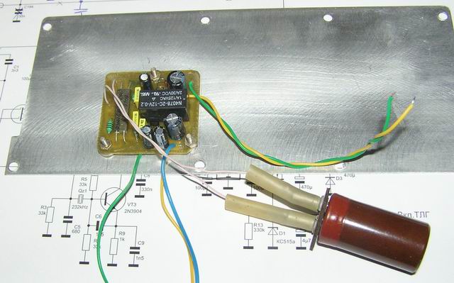

ГФ вар.2 Вид со стороны деталей US5MSQ (см. Чертёж печатной платы в формате lay можно скачать здесь). Саму плату крепим в боковом отсеке блока ПЧ, а большой НЧ кварц располагаем в нише рядом (см.фото).Размещение платы ГФ на боковой крышке US5MSQ
Специального крепления у него не предусмотрено, т.к. он хорошо прижимается крышкой к достаточно жесткому и пружинящему жгуту. Цепь управления включения ГФ выведена отдельным проводом на малогабаритном разъеме в паз крышки рядом с разъемом Ш4(см.фото)Вид доработанного блока ПЧ US5MSQ
