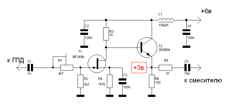

Сергей Эдуардович подскажите пожалуйста! Ранее я подключал к этому приемнику предложенный вами истоковый повторитель, спасибо все прекрасно работает. :!: Но я опять измыслил недоброе :D хочу подключить другой синтезатор а у него на выходе слишком маленькое напряжение порядка 500 милливольт. Подскажите пожалуйста можно ли изменить эту схему или посоветуете какую то другую которая могла бы усилить сигнал до положенного 1 вольта. Заранее благодарен за ответ!

Megavolt писал(а):Сергей Эдуардович подскажите пожалуйста! Ранее я подключал к этому приемнику предложенный вами истоковый повторитель, спасибо все прекрасно работает. :!: Но я опять измыслил недоброе :D хочу подключить другой синтезатор а у него на выходе слишком маленькое напряжение порядка 500 милливольт. Подскажите пожалуйста можно ли изменить эту схему или посоветуете какую то другую которая могла бы усилить сигнал до положенного 1 вольта. Заранее благодарен за ответ!
Паша, а какое выходное сопротивление у синтезатора?

Выходное сопротивление 180 ом.
Сообщения: 5197
Megavolt писал(а):Выходное сопротивление 180 ом.
Тогда имеет смысл уменьшить величину R1, R2 на порядок - до 470 и 200 ом соответственно, это снизит влияние паразитных емкостей на завал сигнала на ВЧ диапазонах
