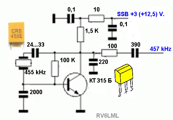

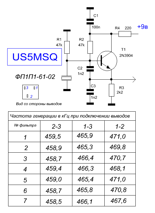

Сергей, подскажите, плиз:
- какое Uэф ВЧ-сигнала генератора можно ожидать на эмиттере Т1? Мне необходимо подать порядка 1,5 В на второй затвор полевика (SSB смесителя)...
- каким образом можно "двигать" частоту в этом ОГ для установки опорной частоты на 300 Гц выше или ниже скатов ФОСа (пьезокерамического фильтра)
в УПЧ? Чем регулировать?

На эмиттере примерно 1,5-2 Вэфф и будет.
Посмотрите на частоты генерации в 1 и 3 колонках -это и есть примерно частоты опоры ниже и выше полосы пропускания такого же фильтра. Т.о. для LSB/USBнужно предусмотреть переключения ножек фильтра. Плавную подстройку в небольших пределах можно сделать включением КПЕ между нижним выводом фильтра и общим проводом. Но уровень сигнала при этом также будет изменяться.

И, по возможности, - подскажите примерные уровни выходных сигналов ещё у двух приведенных схем опорных генераторов:

Re: генератор - пробник
Примерно 2-3Вэфф.
А что мешает собрать на макетке эти в общем-то простые схемы и не гадать, что они могут или нет?

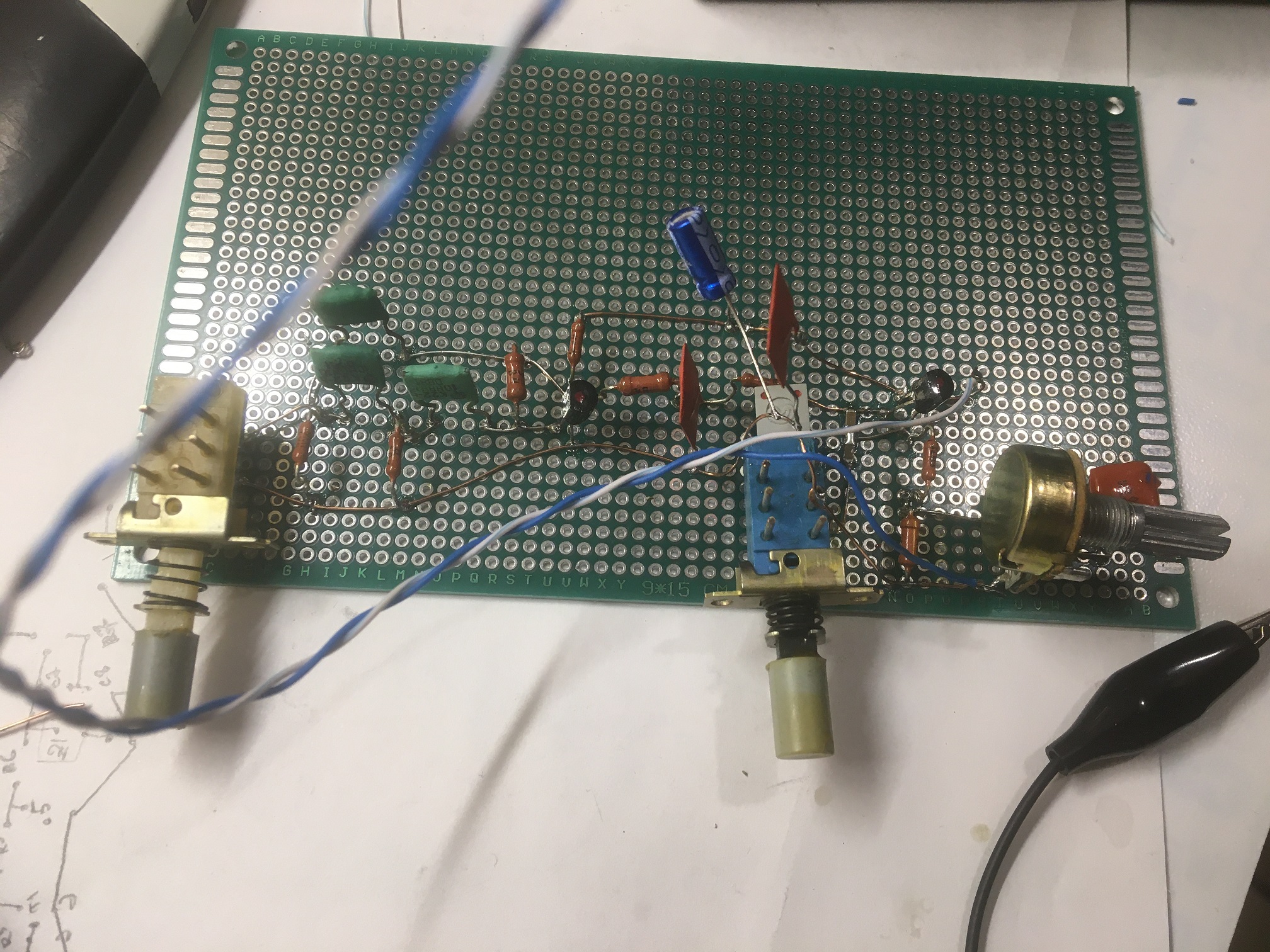

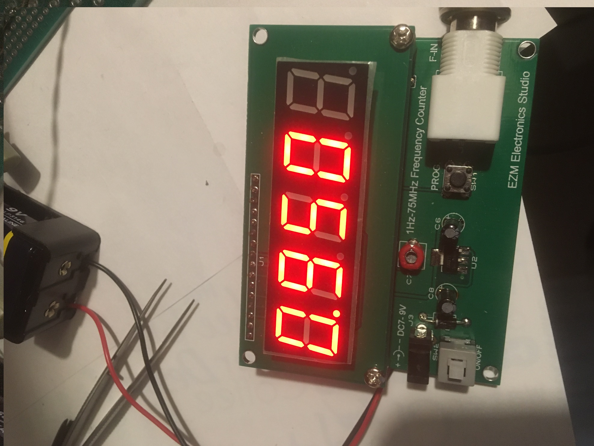

Здравствуйте! Собрал на макетной плате пробник. Подключил к выходу частотомер с Алиэкспресс. Получил показания, как на фото. Не понимаю, что за показания. Должно быть 465 +- погрешность?! Помогите разобраться.
Проверьте режимы по постоянному току - на коллекторе первого и эмиттере второго транзисторов должно быть напряжение близкое к половине напряжения питания (+-1В). Может частотомеру для устойчивых показаний не хватает уровня сигнала - подключите его к эмиттеру второго транзистора. Если не поможет, тогда нужен осциллограф и/или подетальная проверка элементов.
