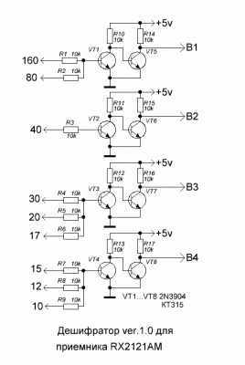

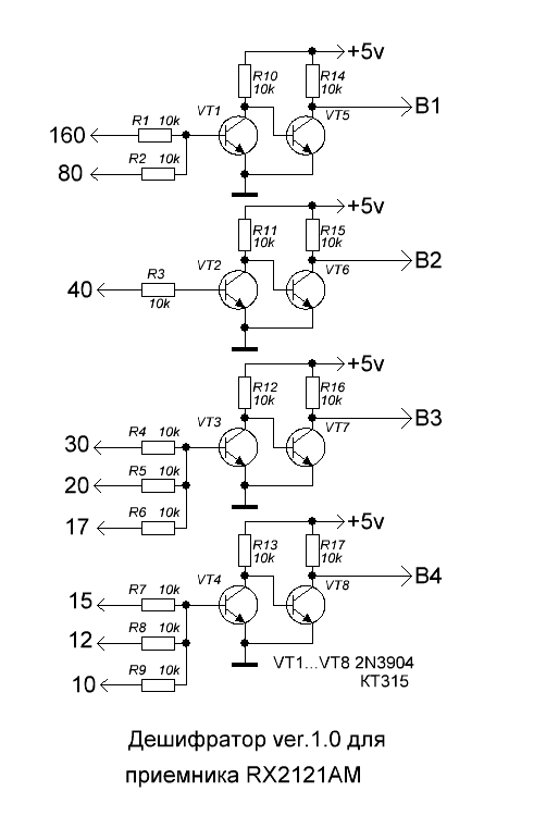

Меня попросили рассказать, подойдёт ли синтезатор Ёжик S2М к приемнику RX2121AM http://www.ur5ffr.com/viewtopic.php?f=8&t=325
Да, этот синтезатор в типовом подключении хорошо будет работать с указанным приемником. Но поскольку в приемнике RX2121AM для перекрытия всего КВ диапазона используется только 4 широкополосных ПДФ, для корректного переключения этого ПДФ потребуется сделать простой переходник-дешифратор диапазонов, показанный на схеме. Транзисторы могут быть любые кремниевые n-pn типа. Напряжение питания дешифратора +5в лучше взять с платы приемника.
При этом в меню синтезатора нужно включить режим вывода сигналов управления ДПФ в десятичном виде (т.е. напрямую на ключи).
