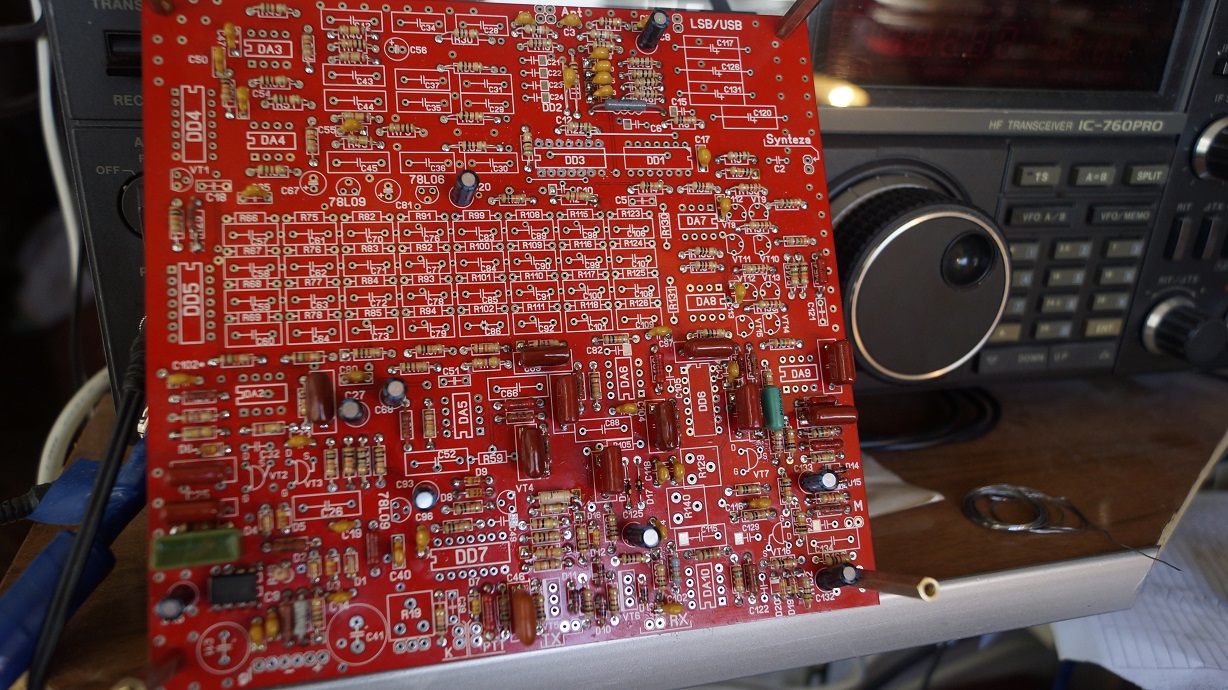

Re: Основная плата современного ТПП US5MSQ
Да именно по найденным в инете фото и ориентируюсь, но вот вкрались в душу сомнения
вот так получается плата и ещё вопрос по конденсаторам:

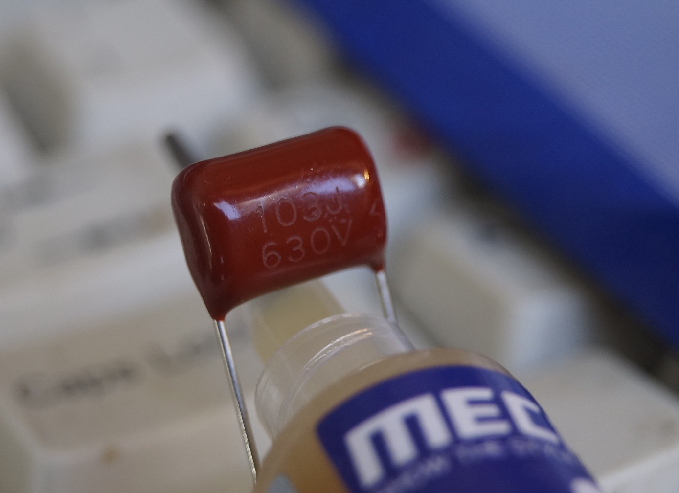

в магазине и на рынке намедни вынес мозги продавцам по плёночным конденсаторам, находили К73-9 или К73-17 по 3-5 шт одного номинала, но габаритные, в итоге только в одном месте нашлись около 50шт ёмкостью 10н, тип - мне не ведом, как и продавцу, вид конденсатора, взятого как образец, на фото в приложении. Годится?? Автором ТПП предлагается на выбор 4 варианта ёмкостей, и 10н как бы крайние. Это хорошо или плохо??? Не хотелось бы потом переделывать, да и переделка такого количества ёмкостей и резисторов на такой плате невозможна без её повреждений.

SergeyIE не надо сомневаться, 10нФ - нормальный номинал, но обращаю Ваше внимание, что для подбора 8 четверок конденсаторов 50 шт может оказаться недостаточно.
Kpacивo пoлyчaeтcя, плaткa oтличнaя. Пocмoтpитe фopyм пpo Пилигpим пepвый тaм нa тaкиx кaк нa кapтинкe тoжe coбиpaют. Пpoбoвaл и нa мaлeнькиx зeлeныx плeнoчныx пoдyшeчкax paзницы нa cлyx ocoбoй нeт. Зaмeтил чeм мeньшe paзмep кoндeнcaтopa тeм xyжe eгo TKE.
