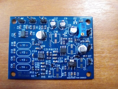

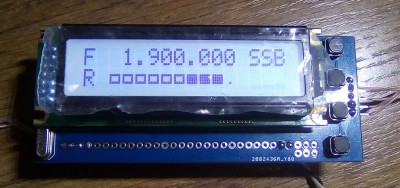

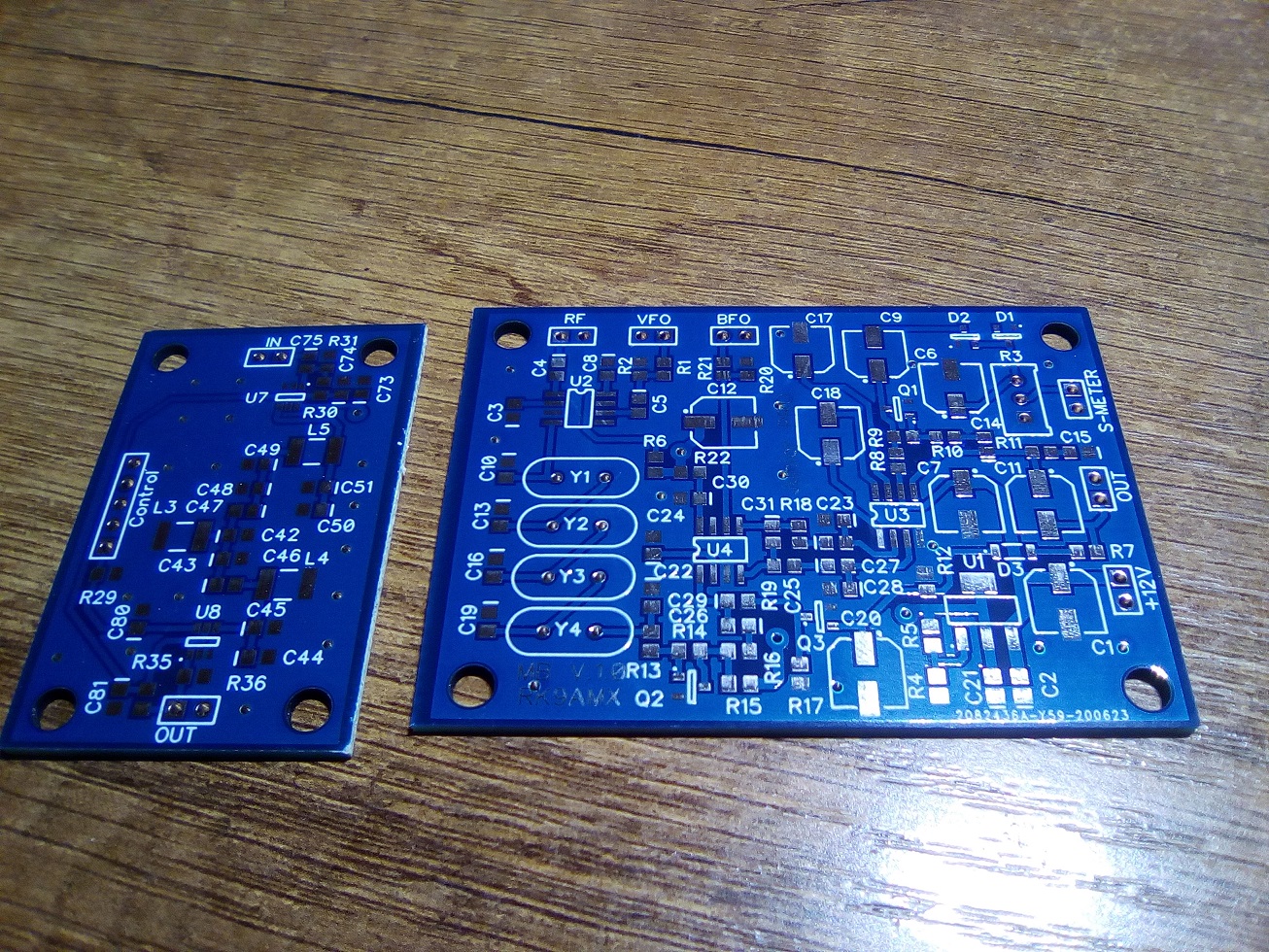

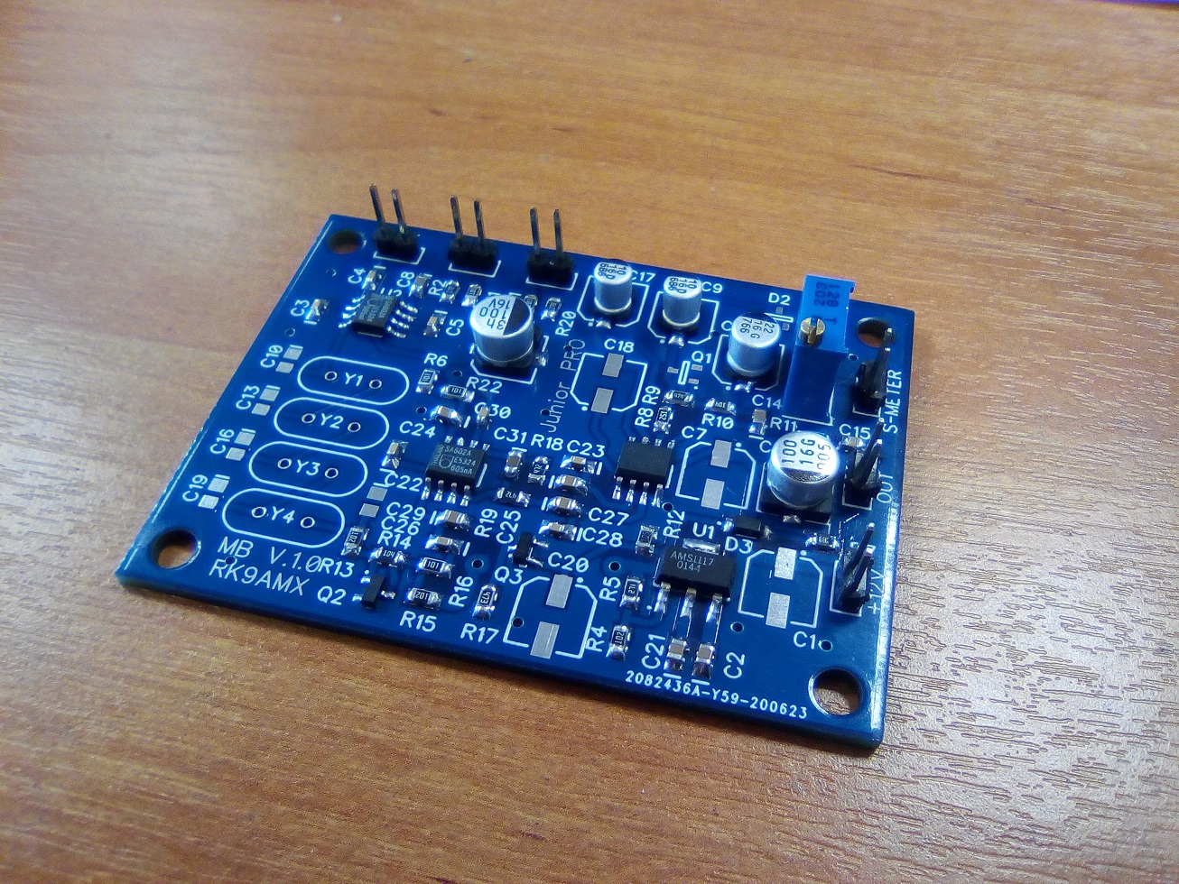

На днях пришли платы. Собрал полностью только синтезатор. Для основной платы и ДПФ не все детали были в наличии. Придется посетить магазин радиодеталей.
Без косяков конечно не обошлось...
В плате синтеза перепутаны RX/TX UART. Взял кривую схему из "этих ваших интернетов".
Программу синтезатора буду адаптировать под приемник.

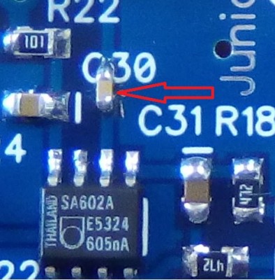

На основной плате пропустил разделительный конденсатор на входе BFO. Дорожку пришлось порезать. Хорошо, что она достаточно широкая и конденсатор 0603 аккуратно там поместился.
Футпринты нужно подправить под электролиты. Шрифт шелкографии можно сделать поменьше, тогда она будет более информативной.
S9018 в SMD исполнении не нашел. Поставил BFS17A.
На этом пока всё. Остальное после похода в магазин.
