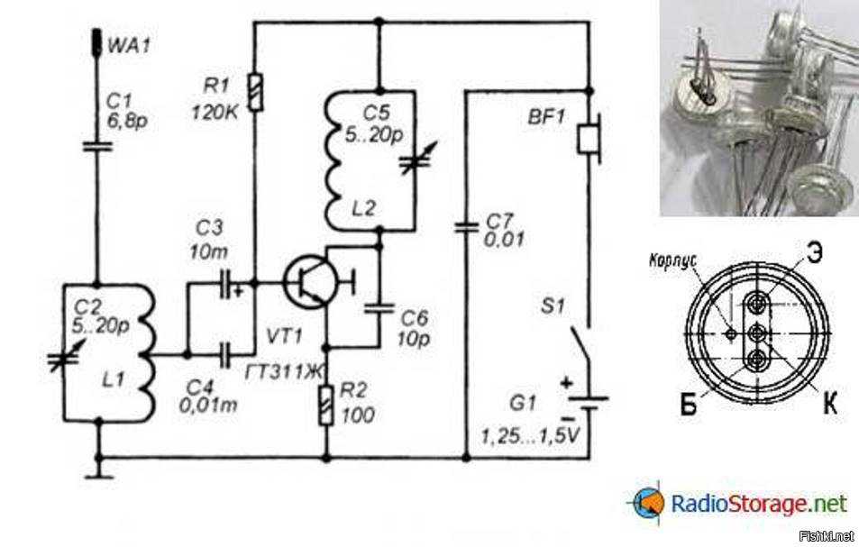

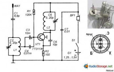

Похоже, речь об этом приемнике. Поэксперементирую.

Да, именно об этом.
Только вместо С7 кажнтся я ставил КВС111.
Не знал где такой конденсатор взять.

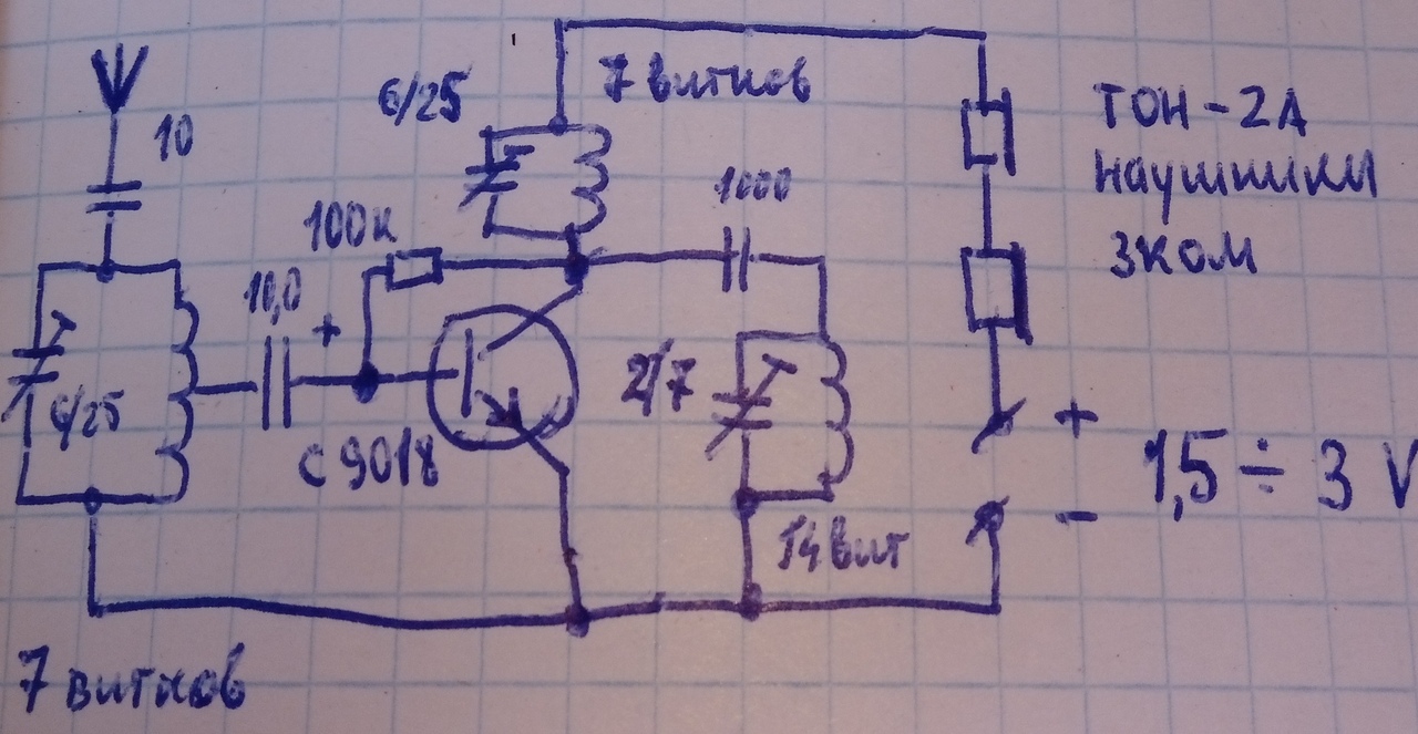

Вот простенькая схема регенеративного УКВ приёмника (ИМХО, - если есть желание поэкспериментировать).
Правда, на УКВ ЧМ диапазон (как утверждает автор статьи). Не факт, что "дотянет" до ФМ диапазона...

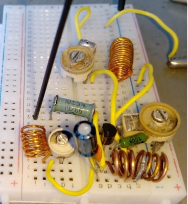

Собрал приёмник. Принимает одну станцию. Капризная схема. Хотелось бы понять как работает. Внутренний диаметр катушек 5 мм.

А зачем вы собирали эту схему, если не знаете как она работает?
