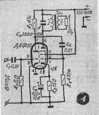

Сергей Эдуардович, огромное спасибо. Я помню, где-то видел эти схемы, а вот где не мог вспомнить, а тут прям как по заказу
Значит буду делать на 6Ф1П по этой схеме: Правда аногодного у меня будет порядка 250 вольт.
Насколько я понимаю, триодная часть здесь не нужна?
- Сообщения: 5166
При 250В возможно потребуется немного увеличить катодный резистор до получения паспортного анодного тока.
Триод если есть свободный, лучше подключить в качестве предУНЧ, как на схеме, т.к. Кус выходного каскада на пентоде будет небольшим - порядка 1
