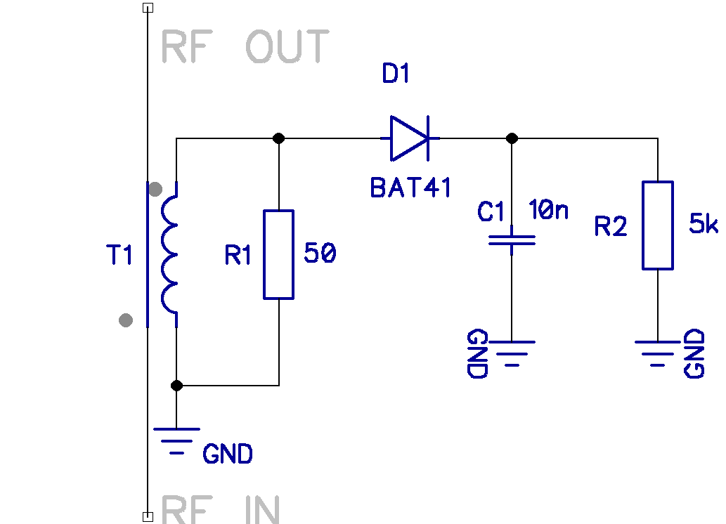

Сергей Эдуардович, день добрый!
экспериментирую с направленным ответвителем, как датчиком для ALC
Трансформатор намотан на кольце FT50-43, 10 витков вторичной обмотки, первичная - продетый сквозь кольцо провод (между ФНЧ и ATU, нагруженном на эквивалент 50 Ом).
Хочу на резисторе R2 получить управляющее напряжение, одинаковое при одном и том же ВЧ напряжении ЭФФ...и не получается совсем :(
На разных диапазонах выставляю одинаковое напряжение ВЧ (например 15В Эфф) и на R2 получаю от 1 В на 80 метрах до 2,3 В на 10 метрах.
При изменении номинала R2 разброс результата меняется: при 100 кОм на 10 метрах показания уходят до 4,5В, при уменьшении вплоть до 1 кОм разброс уменьшается, но всё равно остаётся существенная разница от 1В до 2В.
Проверил трансформатор с помощью NWT: выход NWT подключаю к RF IN, RF OUT нагружаю на 50 Ом и вход NWT подключаю на выход вторичной обмотки (без R1) - получаю практически ровненько минус 20дБ (неравномерность во всём диапазоне 0,5дБ).
Посоветуйте пжл, возможно ли на разной частоте (при одинаковой подводимой мощности - Эфф ВЧ напряжение) получить одинаковое напряжение на выходе? у меня оно плавно растёт с ростом частоты и разница довольно существенная :(
или я что то не так делаю?
Re: Тюнер N7DDC настройка,проверка
Сначала нужно проверить равномерность АЧХ трансформатора на рабочих уровнях напряжения, для этого вместо тюнера подключить нагрузку 50 Ом. Если АЧХ будет ровной, тогда причину нужно искать во внешних реактивностях - соединительном кабеле и/или тюнере.
ведь по сути Ваш датчик -это индикатор/трансформатор выходного тока, и похоже, что он(ток) по какой-то причине с повышением частоты растёт.
