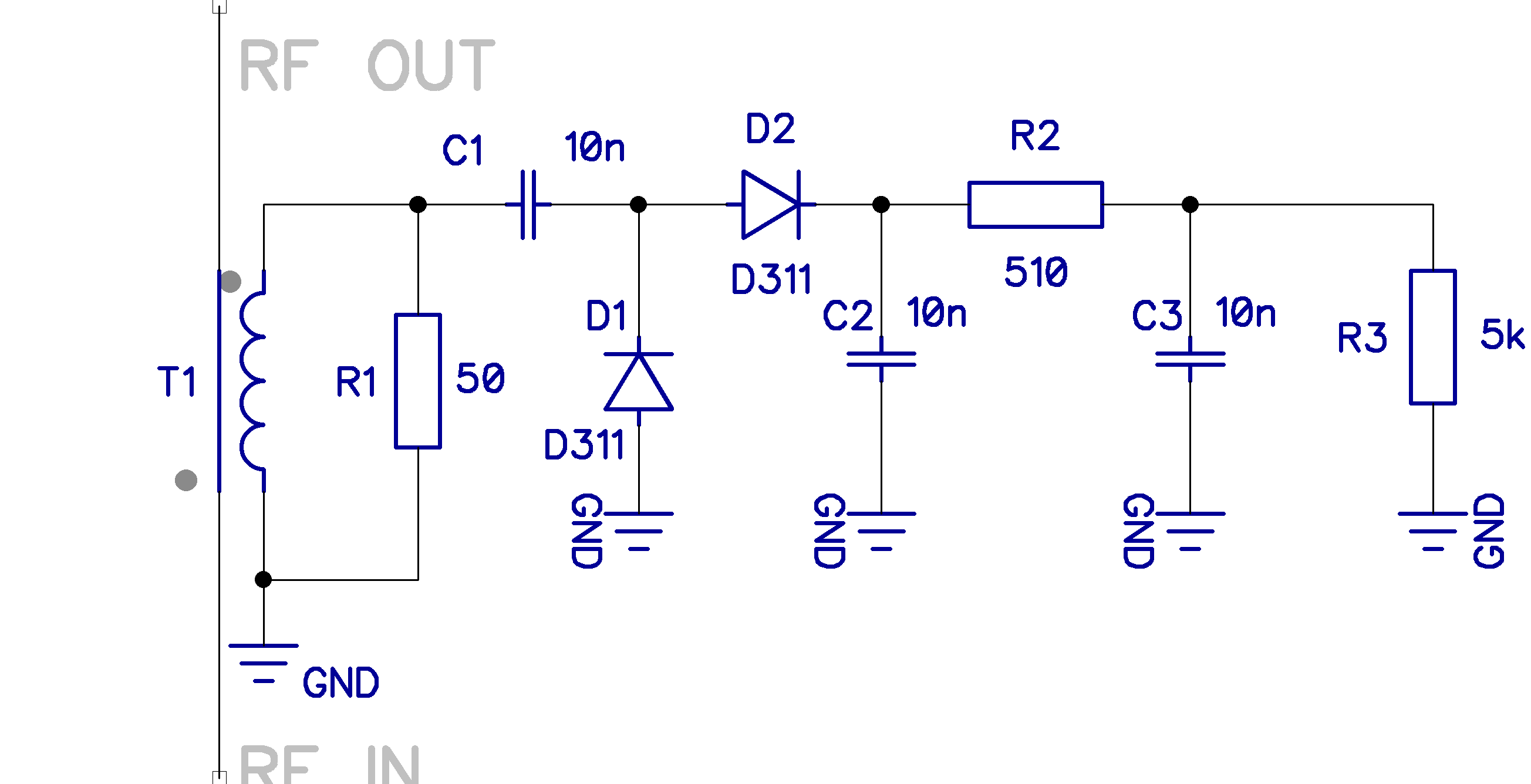

Отключил тюнер, нагрузил ФНЧ трансформатором тока, нагруженным на 50 Ом, показания вольтметра немного поменялись, но суть осталась таже...
В итоге экспериментов дошёл до такой схемы:
пока не установил С1 - вообще никакой линейности не получалось...
теперь от 7 МГц до 28 МГц - получается относительно всё ровно: на R3 получаю 2.3 В (при 21 Вэфф на нагрузке Т1).
А вот на 3.6 МГц выходит 3.0 В, а на 1.9 МГц - 3.5 В :(
Пробовал диоды и Д311 и 1N4148, пробовал мотать трансформатор и на кольце FT50-43 и на бинокле тоже 43й материал, мотал проводом и 0.6мм и 0.23мм и МГТФ...результат не меняется :(
Пробовал подавать 5 Вэфф - тоже два нижних диапазона уходят вверх по показаниям вольтметра :(
Посоветуйте пжл, как побороться :oops:

Не знаю, что и сказать, прямо чудеса в решете... :)
Может на НЧ диапазонах реальное выходное напряжение выше, чем на ВЧ?

Сергей Эдуардович, спасибо за комментарий!
Чудес действительно не бывает, так что попробую проверить свой осцилограф :?
