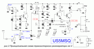

Подскажите, не могу найти неисправность. Нет звука на выходе. Схема по 2 варианту.
Проверил напряжение, вместо указанных в схеме +0,6...+0,8в, у меня +0,02в...
Проверил транзисторы VT4, и навсяк случай VT3. Думаю дальше... Есть соображения на счет уменьшения R11, или R10. Сомневаюсь...

При отсутствии ошибок в монтаже и исправности элементов режимы этого УНЧ устанавливаются автоматически. Внимательно проверьте монтаж и цоколёвку транзисторов.Mayor писал(а):Прошу простить мою неопытность...

Что-то часто народ путается в цоколёвках разных однотипных транзисторов.

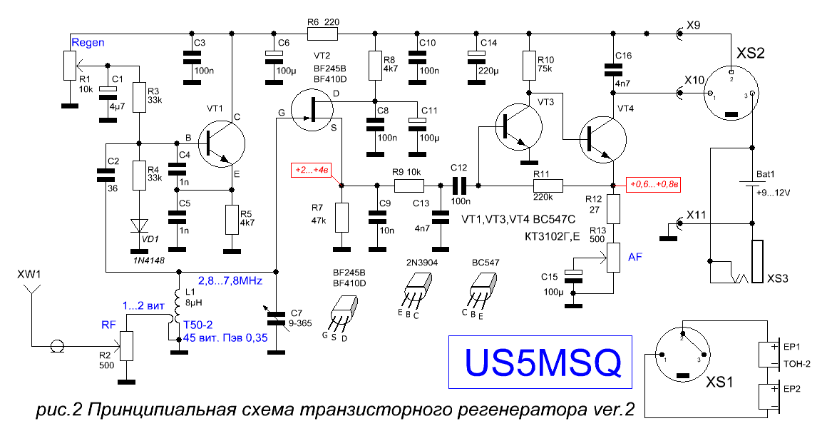

По просьбе коллеги выкладываю схему (рис.2) с цоколёвкой транзисторов.

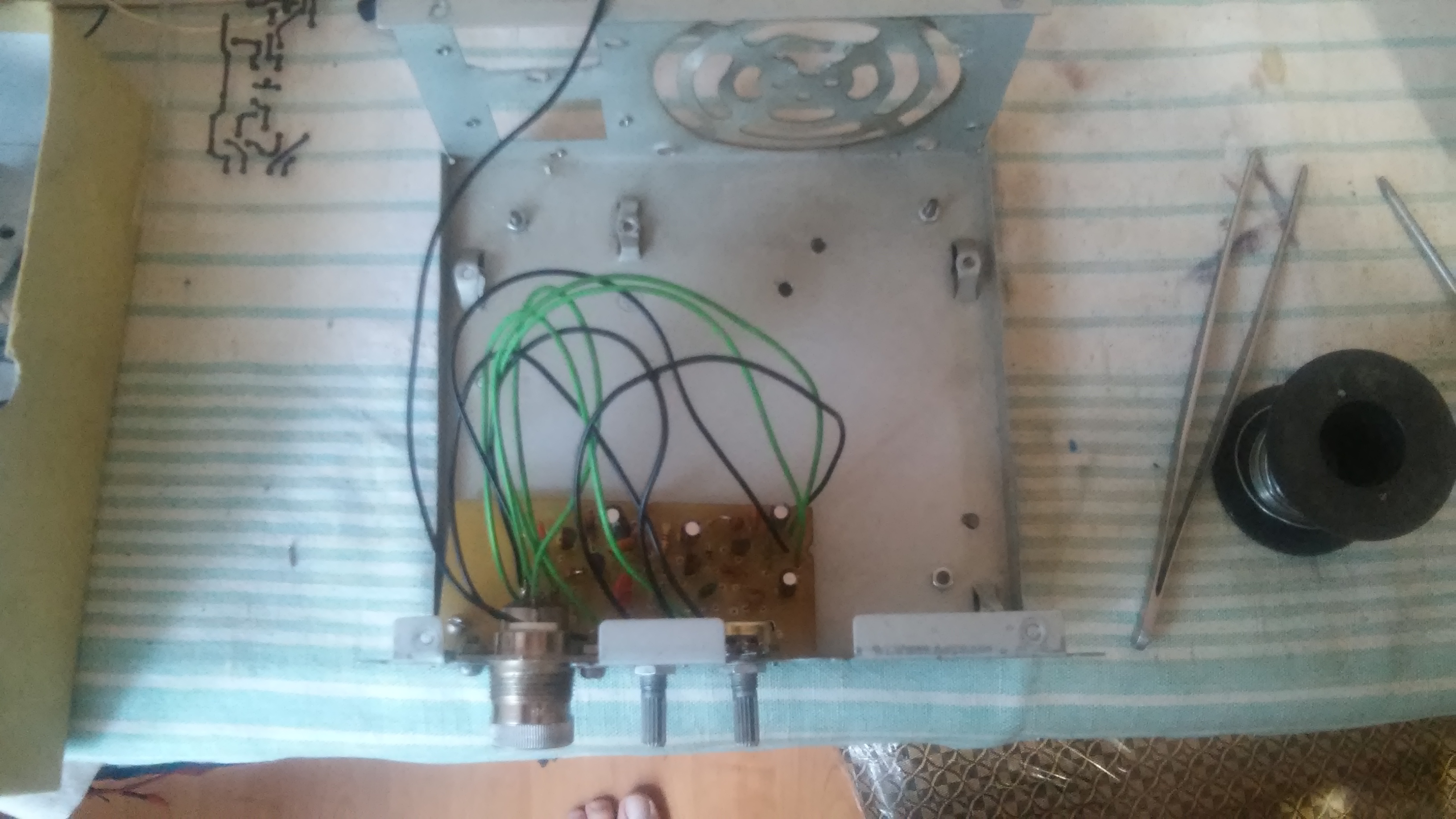

Сергей Эдуардович. Приёмник спаял. но так и не смог запустить. не могу понять где ошибка. Зря я пренебрёг "рыбой" всё таки мне, надо было макетировать.
- фото0797.jpg (14.51 КБ) 4824 просмотра

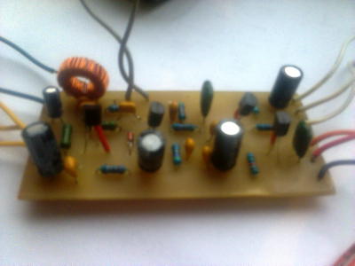

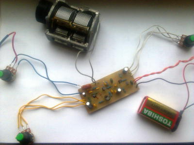

Добавлю ещё фото. в одном посте не получается.
- фото0796.jpg (17.96 КБ) 4820 просмотров
Ну что же, будем вместе искать причину.
Постоянные напряжения на истоке Vt2 и эмиттере VT4 совпадают с указанными на схеме?
При регулировке R1 постоянное напряжение на эмиттере VT1 должно изменяться от 0 до примерно 4 В (при питании 9 в). Если всё так, а генерации при максимальном напряжении на эмиттере Vt1 нет, то попробуйте увеличить раза в 2 емкость С2. Если генерация не появится, то ищите причину в ошибках монтажа и некачественных деталях контура. Конденсаторы С4,С5 должны быть группы NPO (имеющие добротность не менее 700), что сейчас редкость - как правило, продавцы сейчас чаще всего "втюкивают" более дешёвые с диэлетриком X7R (добротность не менее 40), а то и Y5V (добротность не менее 25!!!). Если ошибок в монтаже нет, попробуйте заменить С4,С5 на КСО или полистирольные.
p.s. Если можно, приложите фотки большего разрешения, а то на этих ничего толком нельзя рассмотреть

Напряжение на истоке VT2, и эмиттере VT4 совпадают.
А вот напряжения VT1 на эмиттере нет 0 Вольт.
При регулировке R1 напряжение на базе меняется в каких пределах?
1. Неисправен транзистор или перепутана его цоколёвка.
2. Ошибка монтажа - сверьте монтаж со схемой, ведь там всего несколько деталей.
3. Ошибка в номиналах резисторов или их обрыв.
Напряжение при регулировкеR1 не меняется- 0 Вольт.
Занялся поиском неисправности в каскаде регенератора.
