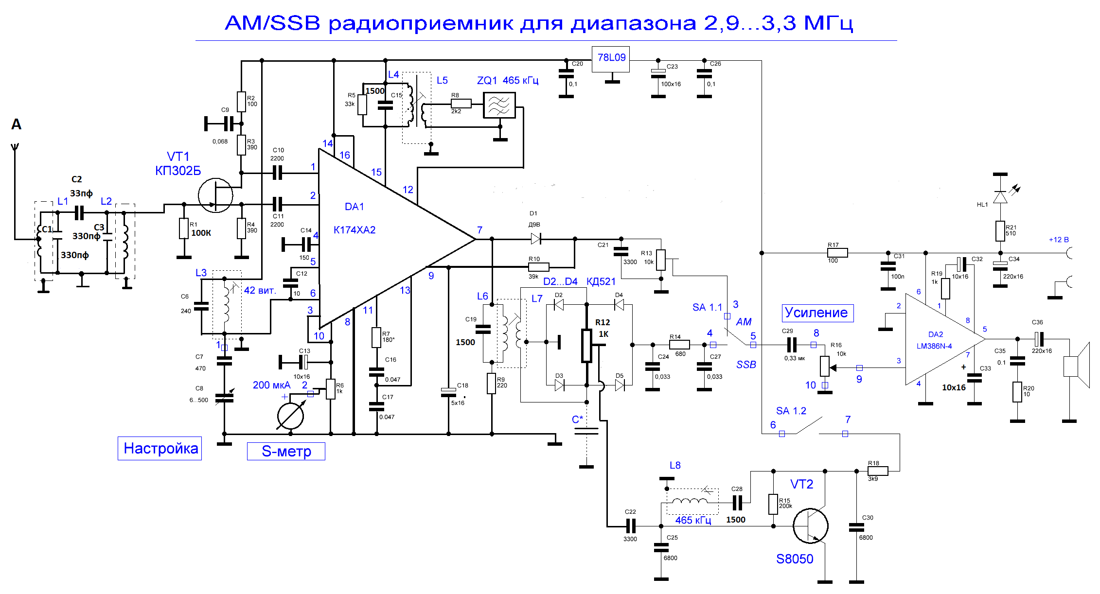

Сергей Эдуардович, здравствуйте! Снова я к Вам за советом! Интересует подключение шкалы из первого набора. Приемник собран вот по этой схеме Подключаю к 6 выводу микросхемы через резистор 10 кОм. На схеме место подключения (1) Все бы хорошо но показания шкала завышает на 30 кГц. Подскажите пожалуйста как правильно подключить данную шкалу? Так же интересует входная часть приемника. Изначально на схеме был применен ДПФ на дросселях Вашей разработки. Дросселей под рукой не было. Я же намотал на каркасах 5мм от станции ЛЕН и подключил согласно схемы. При прослушивании станций SSB обратил внимание на то, что если антенна ( луч) напрямую подключаю к отводу L1 все нормально. А вот если через согласующее и начинаю подстраивать антенну, частота ГПД немного уходит и при этом изменяется голос оператора. От чего происходить может такое? Ну и последний вопрос. Подскажите пожалуйста как сузить полосу пропускания у этого приемника не особо усложняя ее? А то соседние станции иногда мешают. Есть мысль поставить последовательно второй фильтр ФП1П1-61. Простите, что не все вопросы по теме наборов. За ранее большое спасибо!
Re: Набор для сборки частотомера/цифровой шкалы
Проблема со шкалой решилась очень просто. Резистор оставил то же 10 кОм. Неправильно был настроен второй гетеродин. Он то и давал те самые 30 кГц + по шкале. Подстроил контур и порядок. SSB станции теперь точно показывает.
