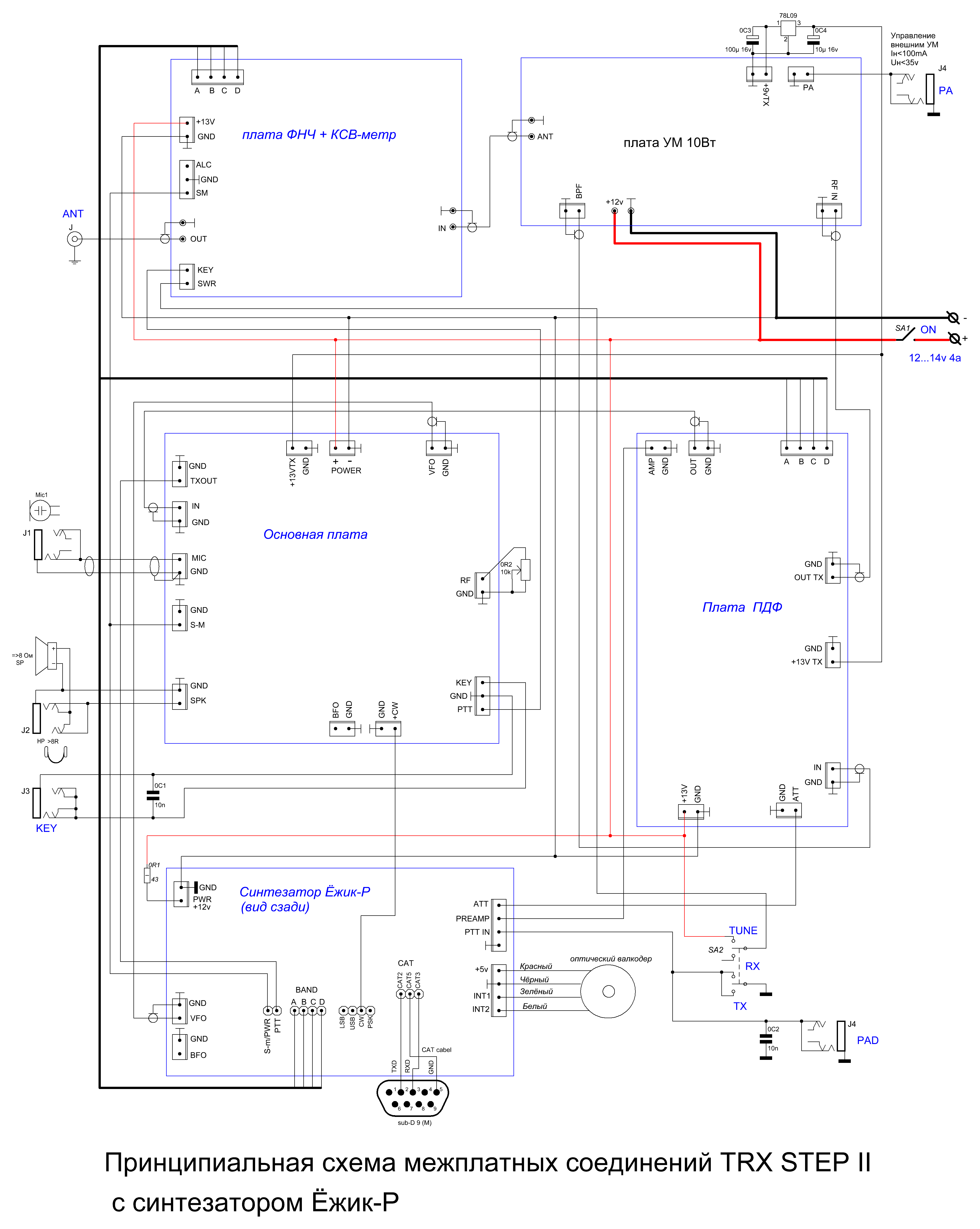

Коллеги подскажите на схеме межблочных соединений переключатель режимов ПРИЕМ/ПЕРЕДАЧА очуществляется двухсекционным переключателем ?
https://us5msq.com.ua/wp-content/upload ... gif?x59362
"Добрый день коллега.
Смотрю на рисунок Принципиальная схема межплатных соединений.
1.Так понимаю режим передачи включается двухсекционным переключателем (почему-то на три положения) который подключен к синтезатору (контакт PTT IN) Для включения режима TX на него подается ЗЕМЛЯ.
2. А по рисунку ниже разъем (PAD) что подключается к нему ?
3.Вторая секция этого переключателя (ПРИЕМ/ПЕРЕДАЧА) своим подвижным контактом подключается к контакту SWR на плате ФНЧ. Но в режиме передача висит в воздухе а в ежиме прием ( среднее положение переключателя ) тоже никуда не подключено.
4.Или на рисунке этот переключатель в каком то неопределенном положении ни приема ни передачи ?"
Речь, если правильно понял, идёт вот об этой схеме viewtopic.php?f=23&t=254#p7846
1.Действительно, для переключением режимов работы применяется трёхпозиционный тумблер (среднее положение у него нейстральное). Его можно заменить на обычный галетник 3П2Н.
2.PAD по русски ПЕДАЛЬ, то бишь это разъём для подключения педали
3.Вторая секция этого переключателя (ПРИЕМ/ПЕРЕДАЧА) включает измерительный мост на плате ФНЧ для измерения КСВ в режиме TUNE ( Настройка), при этом первая секция переключателя переводит трансивер в режим передачи. Режим настройки нужно включать в телеграфном режиме -чтобы на выходе был сигнал несущей.
4.Никакой неопределённости нет - в исходном режиме трансивер включен в режиме приема

Пока мало понятно. Буду собирать все до кучи и будет видно что и как переключается.
Потому что сейчас из ответа я понял что трансивер на передачу переводится галетником на три положения. А как это делает педалька ума не приложу. И зачемм у галетника три положения если есть два режима работы прием и передача.
А не торопитесь и внимательно прочитайте, о чем я написал выше - у трансивера 3 режима работы: прием, передача (она может включаться и педалью) и режим настройки антенной системы, когда в режиме передачи телеграфного сигнала на плате ФНЧ в тракт передачи подключается измерительный мост
