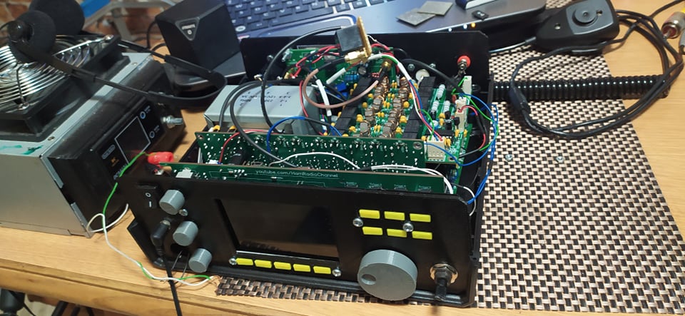

Здраствуйте.Получил корпус с али,оказалось не так уж и много места в нём как на первый взгляд,основную плату пришлось приспособить бутербодом с платой ФНЧ,подскажите пожалуйста,надо как то экранировать платы друг от друга?
Трансформаторы и дроссели выходного каскада УМа и катушки ФНЧ являются источником сильных электромагнитных помех, поэтому их надо по возможности удалять и/или экранировать от маломощных каскадов (основной платы, ПДФ и синтезатора) во избежание появления сильных наводок и помех. А сма УМ и плату ФНЧ можно разместить в одном отсеке

Если между основной платы и ФНЧ которые одна над другой стоять будет,разместить просто токого размера текстолит подключеный на корпус это хватит?
