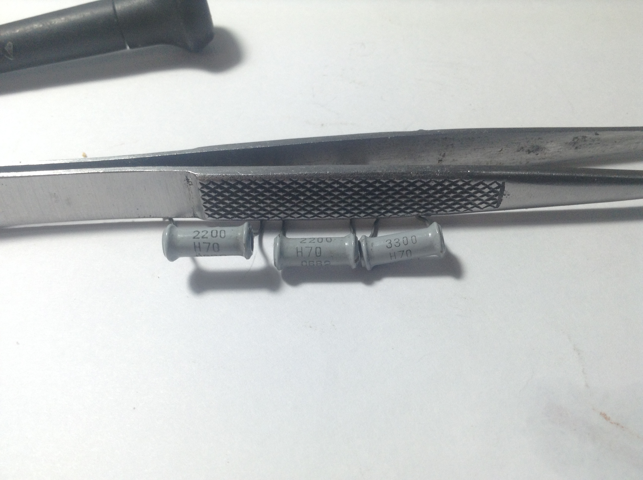

Сергей Дуардович, здравствуйте. Есть у меня энное количество вот таких конденсаторов. Можно ли их использовать в ГПД ? Смущает маркировка. Порылся в инете но везде пишут что серые самые термостабильные из КТК.

Можно.
Но если всерьёз озадачится подбором конденсаторов для ГПД, то лучше всего, подключить испытуемый конденсатор к измерителю ёмкости и дунуть на него феном от паяльной станции.
По скорости изменения ёмкости, станет понятно, стоит ли использовать именно этот конденсатор в ГПД или не стоит.

Иван, здравствуйте. Не много не корректно задал вопрос. Скорее стоит ли их применять или все таки КСО и КМ. А эти обратно в коробку к красным флажкам где они благополучно и лежали ?

Просто у них на корпусе маркировка Н70

Sany69 писал(а):Скорее стоит ли их применять или все таки КСО и КМ.
Если есть возможность выбирать, то КСО и КМ, конечно предпочтительнее.
Но и их перед установкой, крайне желательно, прогнать через измеритель и фен.
