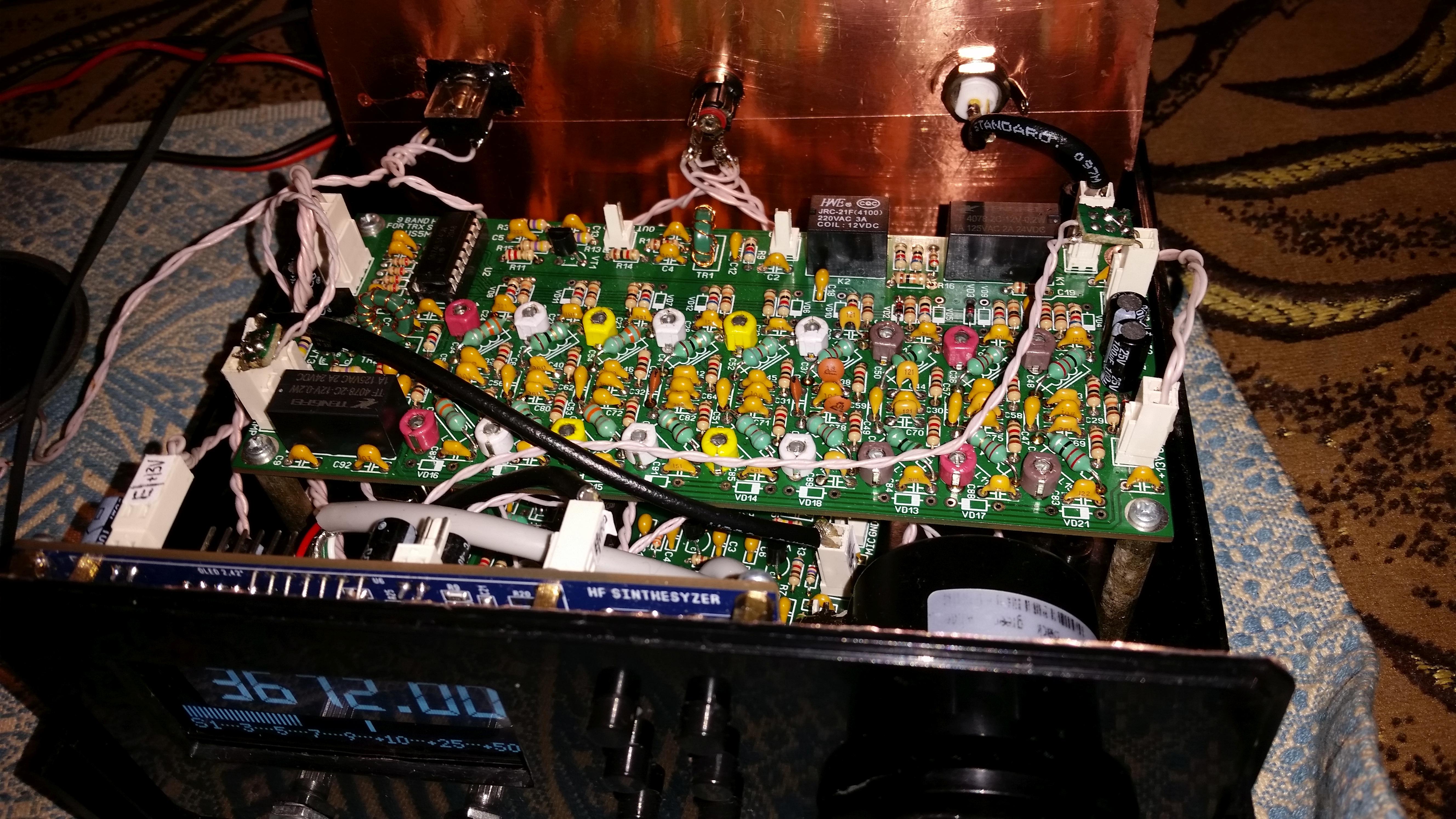

Здравствуйте
Запустил свой Step2 на прием. Работает очень хорошо.
Такой вот вопрос.
У меня синтезатор S2_oled, на нем есть два синтезатора частоты. Что будет лучше ПЧ брать с синтезатора или с кварца на плате ?
Я не пробовал подключать S2M. У Вас есть возможность самому всё проверить.
попробуйте, сравните и выберите лучший способ.

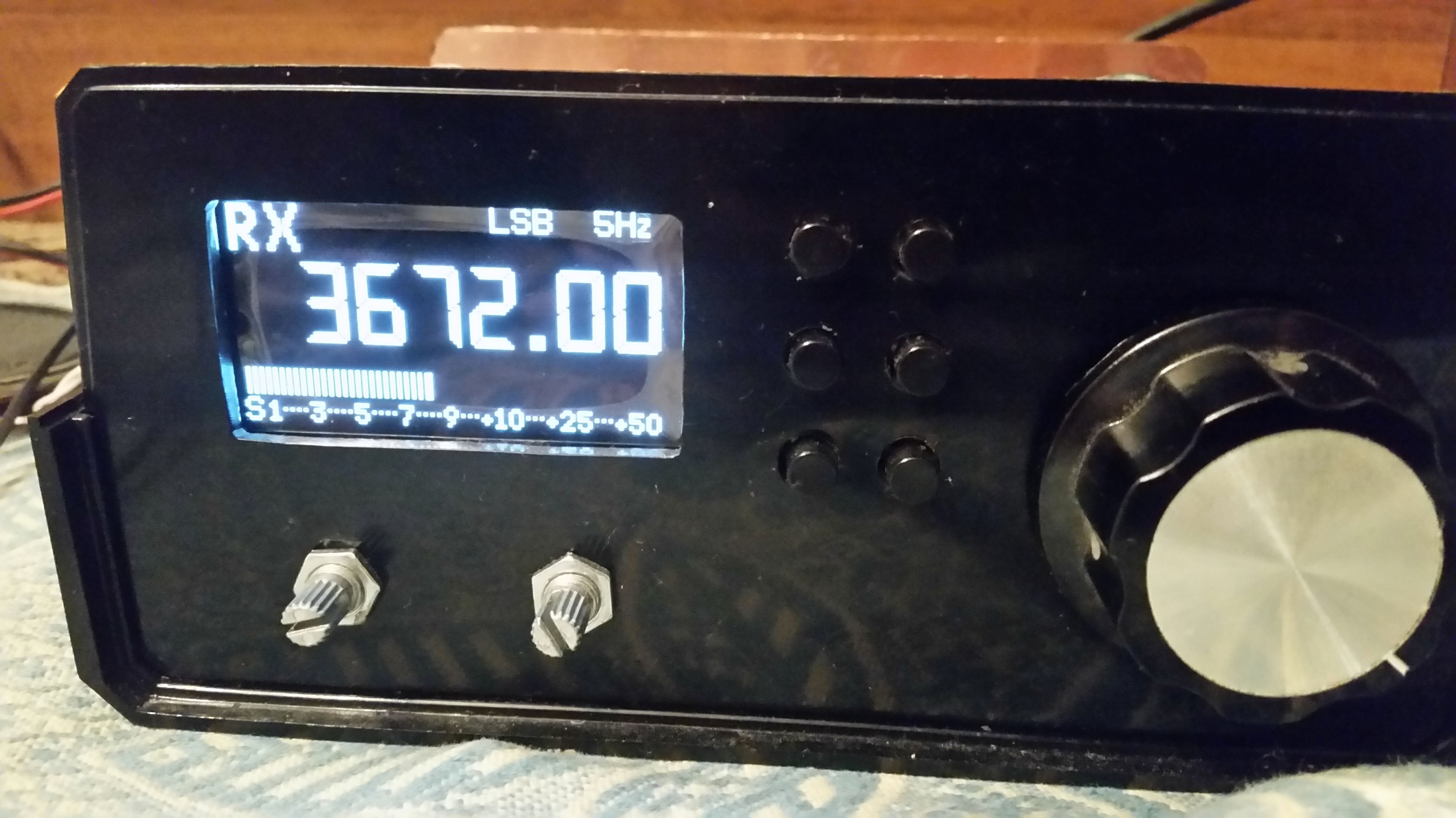

Вот что вышло
Хорошо получилось, ещё бы надписи сделать и было вообще супер!

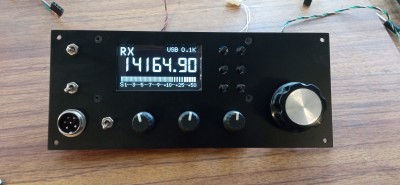

Сообщение ur5gec »
Как-то так
