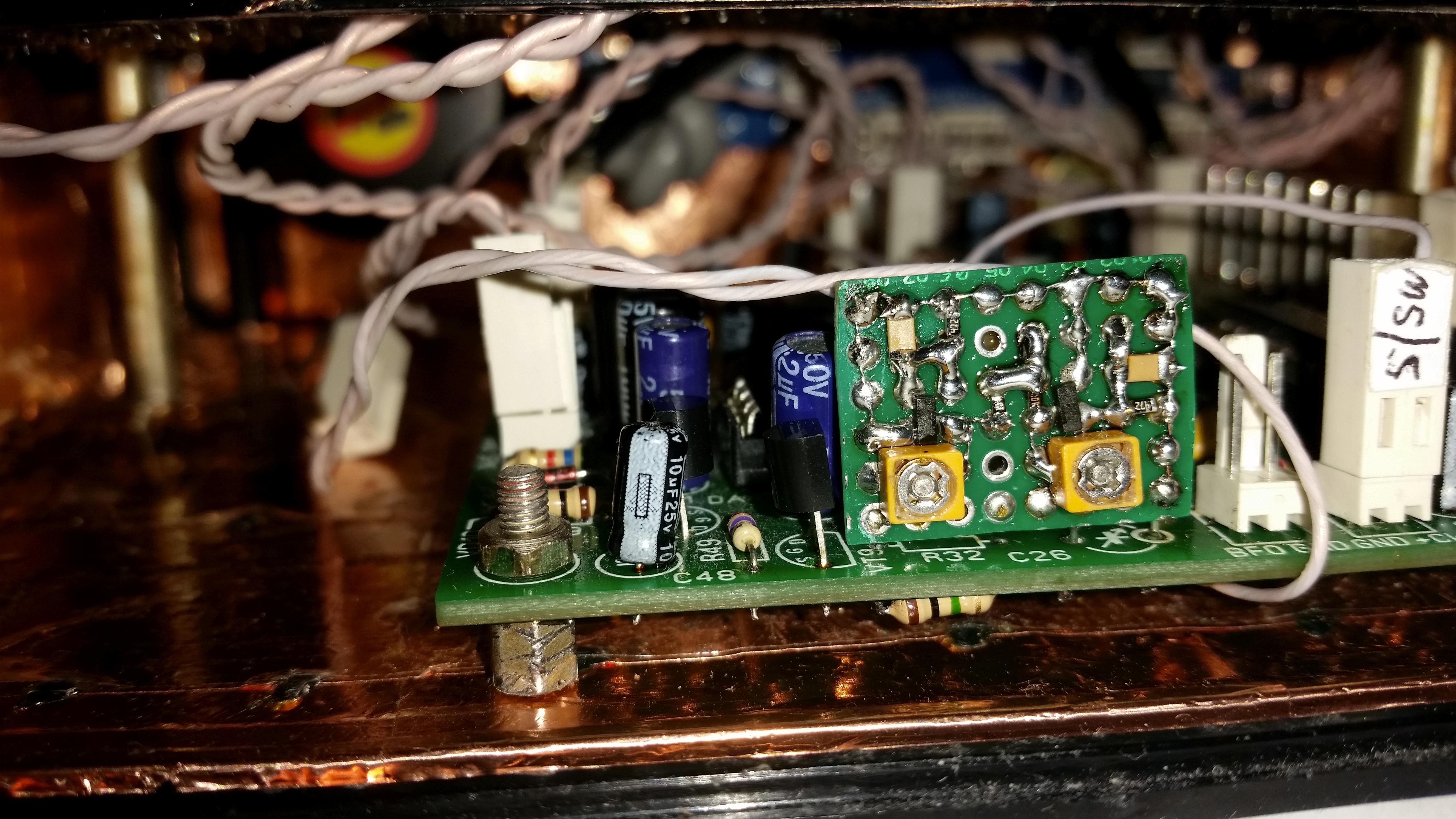

У меня лучший результат с опорным генератором вышел вот такой:
Кварц на плате (конденсаторы по 120пик заменены на SMD NPO) и с переключением подстроечного конденсатора (управляется ежиком) LSB,USB
Когда опорный генератор бралось с ежика S2_oled, были спуры.(порой не приятные на слух) Чего нет в моем последнем варианте.
Транзисторы с материнских плат 2n7002.(вредные они, несколько раз приходилось их перепаивать. Дохли в процессе переноса)
