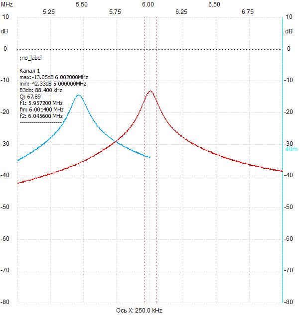

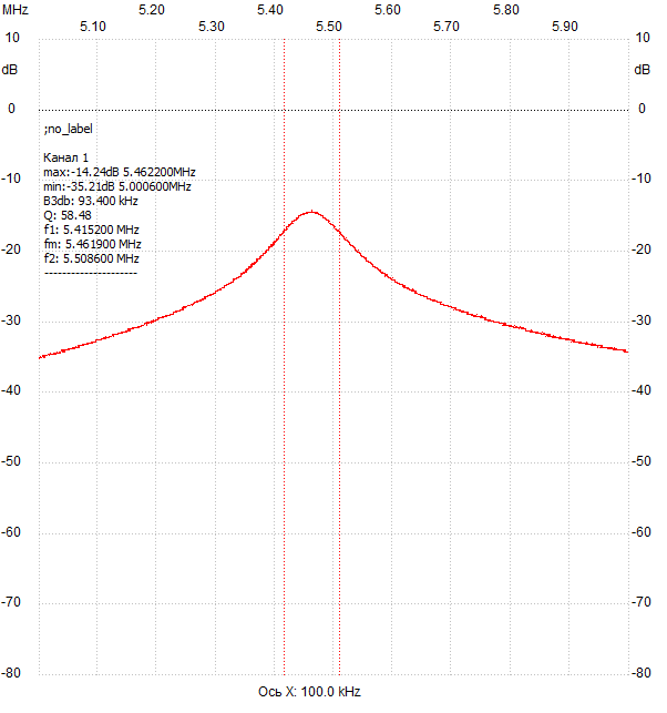

Появилось немного свободного времени и я провёл небольшую лабораторную работу
перемотал катушку (ту, что на 26 витков) советским проводом ПЭВТЛ 0,23 - немного меньшим диаметром, чем у китайцев - добротность повысилась примерно на 20 %. Замена китайского сердечника на советский карбонильный СЦР-4 от СБ-12а дала прибавку добротности ещё примерно 20%, но за счёт меньше проницаемости СЦР4 индуктивность немного (примерно те же 20%) упала. Т.о. общая прибавка добротности составила примерно 40%. С добротностью порядка 67-70 уже можно работать.

Да. Все таки провод и сердечник.

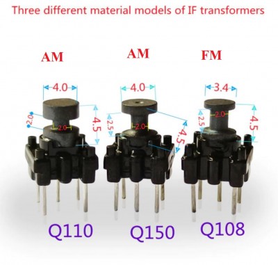

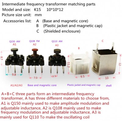

Добрый день!
В продолжении темы, разбираюсь с китайскими катушками типа "гантель".
Вот они разными бывают. При размере экрана 10*10*12 мм есть:
Q108 - FM (для ПЧ 10,7 МГц);
Q150 - AM (для ПЧ 455 МГц);
Q110 - АМ, для каких-то цепей.
В приложении 1 и 2 картинки.
Какие лучше использовать для КВ р/л техники? Допустим для ПДФ какие лучше? Или лучше использовать секционные каркасы?

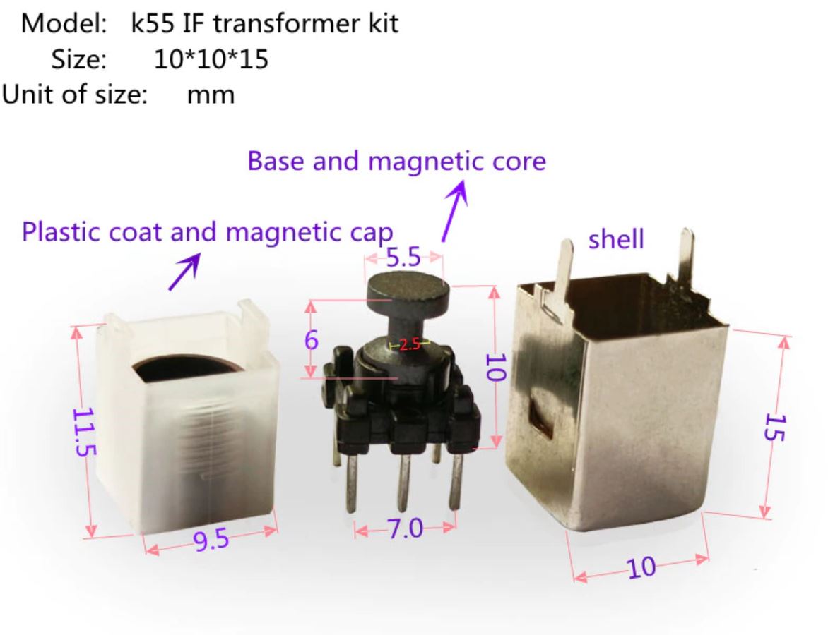

Есть ещё каркас с экраном 10*10*15 мм с бОльшой гантелью. Третья картинка.

Да кто же её разберёт эту китайскую классификацию
Нужно сделать пробные намотку и померить добротность на разных КВ частотах
А пока можно только предполагать, что
Q108 - FM (для ПЧ 10,7 МГц) будет неплохо работать во всём КВ диапазоне
Q150 - AM (для ПЧ 455 МГц) - хорошо работают до 1 МГц, приемлемо до 3-4 МГц
Q110 - АМ, для каких-то цепей.- вероятно, чуть (раза в 2-3) повысокочастотней, нежели предыдущие

Какого цвета ферритовая чашка, которая внутри пластикового каркаса? Она сверху маркируется определенным цветом.
- masterprofinet
- Сообщения: 105
Re: Расчет катушек индуктивности
Розовый - контур ПЧ 10,7 МГц. ( контур дискриминатора ).
Красный - контур гетеродина средних волн.
Черный - входной контур так же средневолновый.
Это маркировка китайских индуктивных элементов. Я бы принял её как ориентировочную. Но лучше конечно проверить практически, как советует Сергей Эдуардович.
