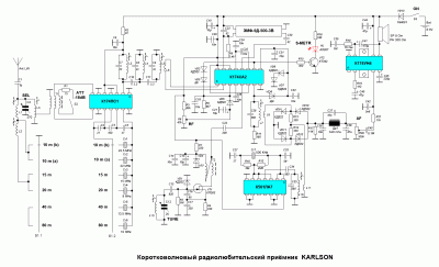

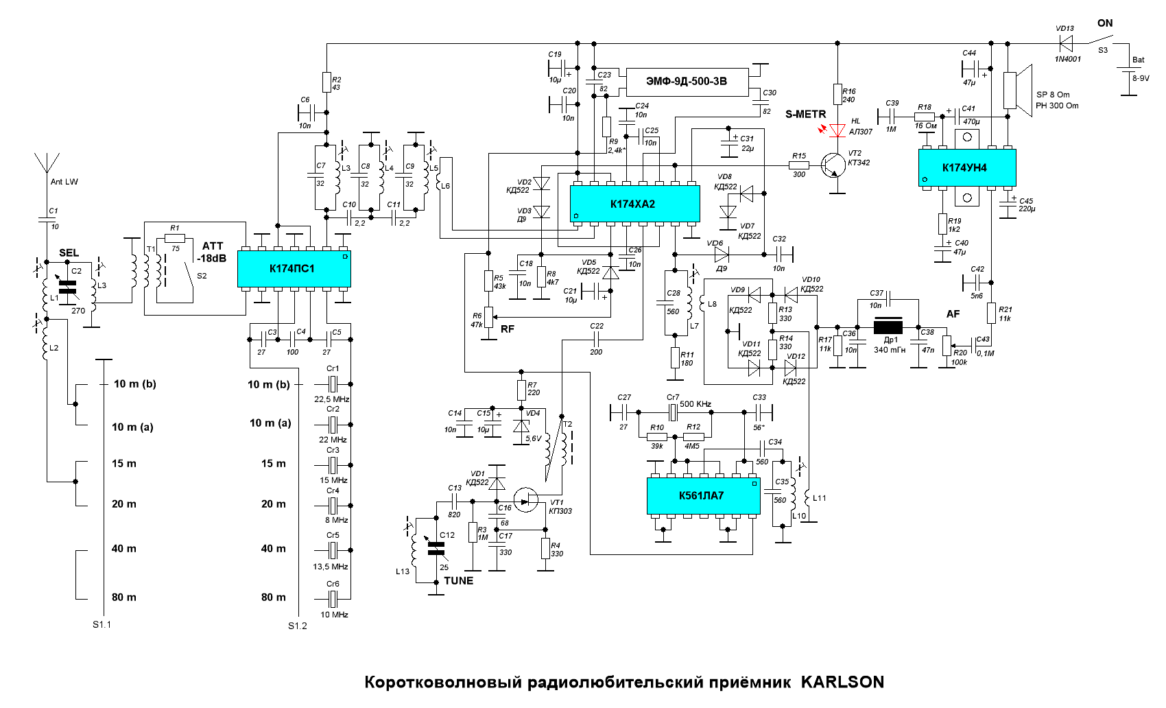

Здравствуйте.lado писал(а):Сергей Эдуардович, - доброго времени суток.
На входы смесителей целого ряда аналоговых преобразовательно-усилительных ИМС (например, - SA/NE_602/612, TCA440/A244D/UL1203N/К174ХА2, и пр.) согласно даташиту необходимо подавать сигнал с генератора/синтезатора уровнем 150...200 мВ (правда, - не совсем понятно, - эффективного, амплитудного, или пик-ту-пик ???). С любого же из 3-х выходов Si5351 сигнал имеет в разы больший уровень.
Подскажите, плиз, - каким образом привести уровень поступающего от синтезатора на вход смесителя (любой из перечисленных выше м/с) сигнала в соответствие с необходимыми требованиями?
Установкой на выходе Si-шки потенциометра (одним из его крайних выводов - на "массу", и с движка которого - на вход смесителя м/с)?
Или, т.к. вход у смесителей этих м/с дифференциальный (поддерживает симметричное включение источника сигнала), - применить ВЧ трансформатор (ШПТ/ШПТЛ), и отношением количества витков в его обмотках формировать Ктр?
Ниже (во вложении) условный пример с ВЧ трансформатором (фрагмент схемы-вариации на тему РПУ "KARLSON"), - для понимания сути моего вопроса...
150...200 мВ - Это эффективное значение , равное примерно 440-580 мВ размаха (пик-ту-пик). Это максимальное допустимое значение напряжение гетеродина, подаваемое на указанные выше смесители. на выходе Si-шки размах напряжения (Up-p) примерно 3В, т.е. сигнал нужно уменьшить примерно в 5-6 раз, для чего лучше всего применить резистивные делитель - в качестве примера посмотрите, как это реализовано в схеме STEP II

С решением по резистивному делителю на выходе Si5351 на примере конструкции трансивера STEP II - ознакомился.
Но всё же снова вернусь к своему вопросу, - имеет ли преимущество симметричная подача сигнала с генератора/синтезатора на выводы 4 и 5, в частности, ИМС К174ХА2 (и её импортных "собратьев") перед несимметричной, - только на вывод 5?
На мой взгляд, никаких существенных отличий нет, по крайней мере таковых в NE(SA)612 мной замечено не было
