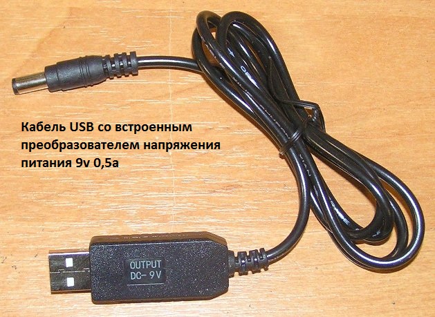

Источник питания щупа должен быть гальванически развязан от испытуемого устройства. Это может быть как сетевой БП на напряжение +6….+9В, так и батарейка типа Крона или аккумулятор. Очень удобен в пользовании кабель USB со встроенным преобразователем напряжения питания 9в_0,5а, показанный на фото, с возможностью питания щупа-радиотестера по USB от компьютера или от зарядки мобильника.
Подробнее см. в первом сообщении темы.
