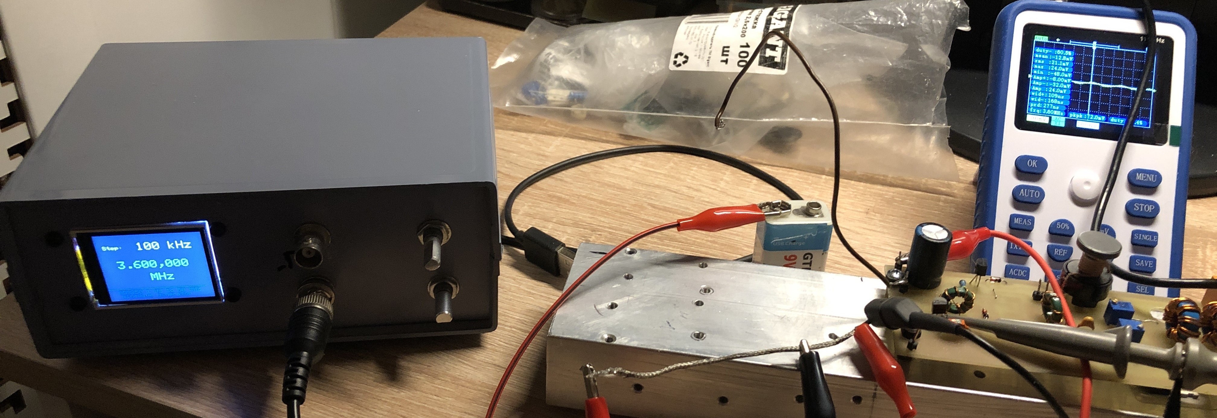

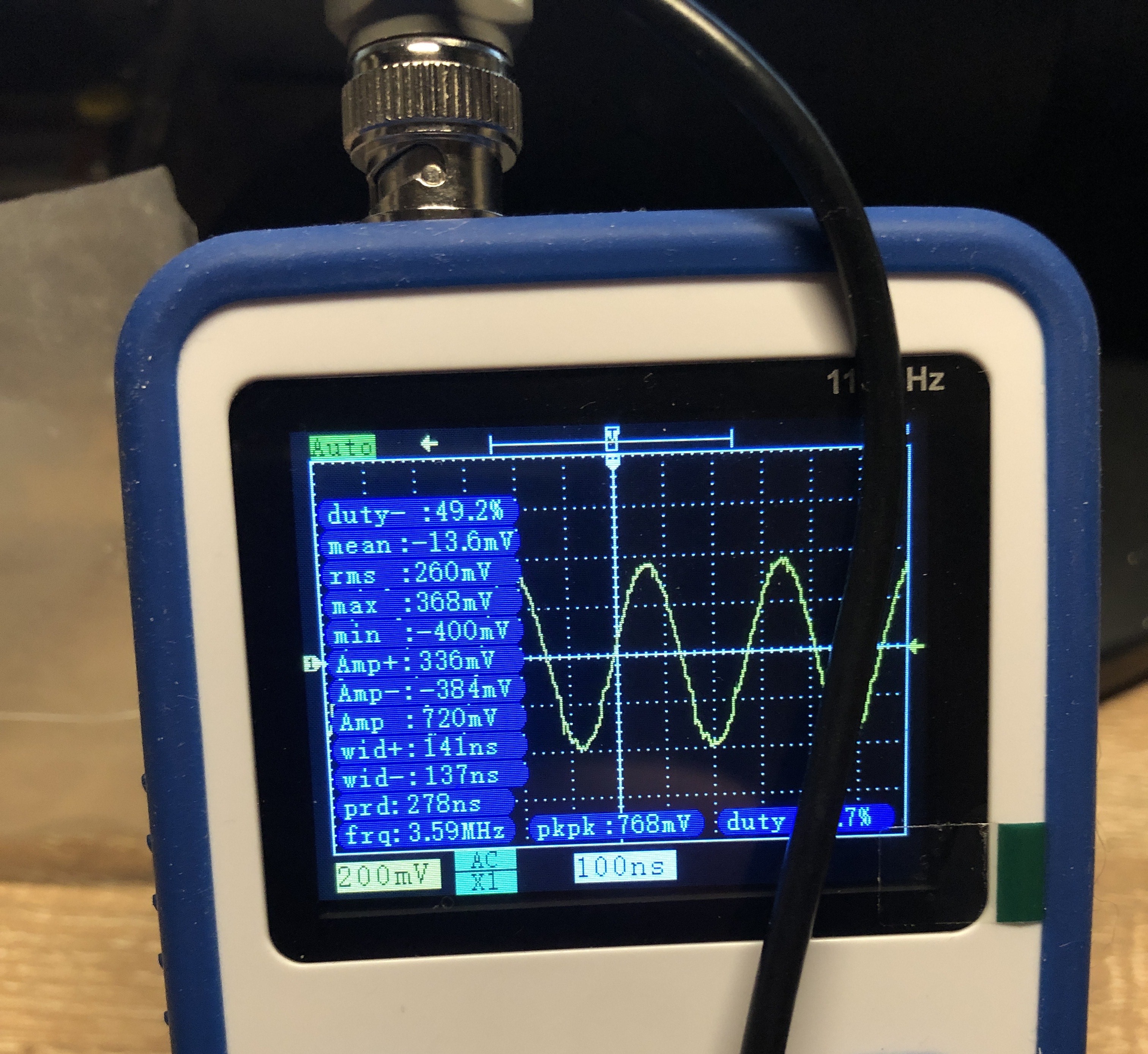

УМ IRF510/RD16 для ТRX
7evgeny7
Сообщения: 8
Зарегистрирован: 20 июл 2022, 16:48
Re: УМ IRF510/RD16 для ТRX
Сообщение 7evgeny7 »
Забыл ещё написать....на выходе УМ прям идеальный синус получился.

Сергей Эдуардович, здравствуйте.
Все сделал как рекомендовали, это вторая плата.
Схема один ко одному.
ПИК ПИК 0,4v
vt4 vt5 нет на плате
