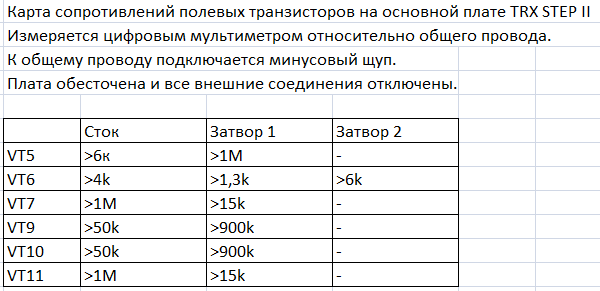

Ну раз есть такая проблема, то надо при её решать. Как же проверить исправность полевых транзисторов на плате, не выпаивая их? Измерение режимов работы здесь не поможет, т.к. они работают в режиме управляемых ключей и постоянное напряжение на них не подаётся.
Самый простой способ в данном случае - это проверка сопротивлений выводов транзисторов согласно специальной карты сопротивлений- такой способ частот практиковался в былые времена при ремонте промышленной радиоаппаратуры. В общем составил я такую карту для основной платы трансивера STEP II, которой рекомендую воспользоваться для проверки исправность всех полевых транзисторов, смонтированных на плате, путём измерения цифровым мультиметром в режиме измерения сопротивлений, согласно прилагаемой карты сопротивлений. И включу этот пункт проверки в Краткую инструкцию по сборке и настройке основной платы.

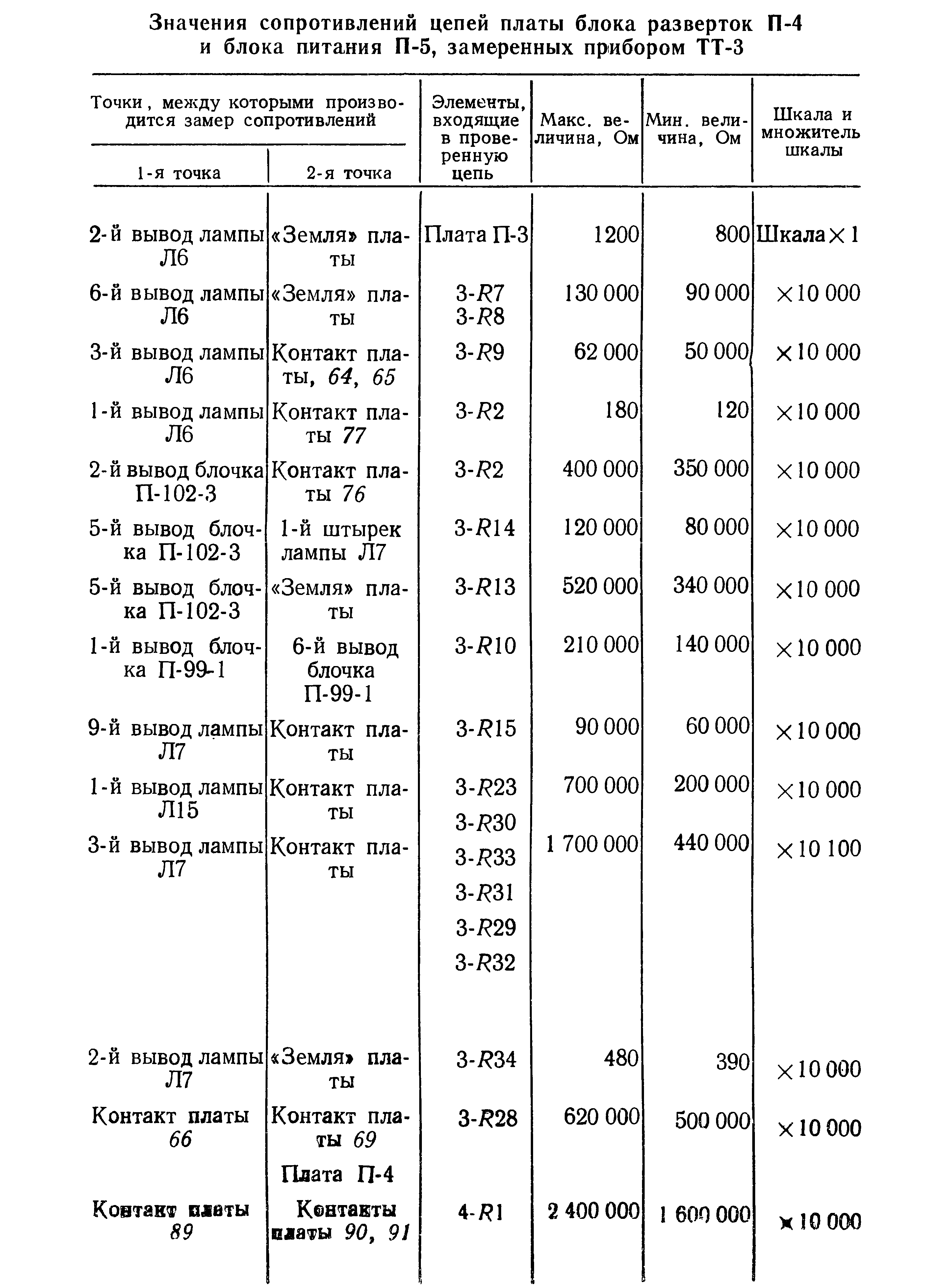

Действительно, в пособиях по ремонту ламповой теле-радио аппаратуры были такие карты ( таблицы сопротивлений ).
Но потом, в связи с широким появлением в аппаратуре микросхем - эти таблицы почти исчезли.
Оставили только таблицы режимов по постоянному току, уровней сигналов и сопротивлений моточных данных трансформаторов, дросселей и катушек. Для примера - фрагмент таблицы сопротивлений телевизора Темп.

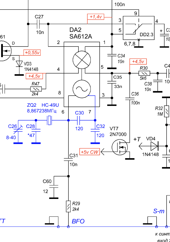

Если к основной плате подключить кусок провода без ДПФ и подать сигнал с синтезатора FVO по идее можно услышать шум эфира и громкие станции должны проходить. Шум приемника услышал, эфир не услышал. Буду разбираться.
Настраивать основную плату нужно согласно прилагаемой инструкции - в режиме передачи. Если уж не терпится сразу послушать эфир :) , то нужно хотя бы настроить частоту опорника, для чего к разъёму платы BFO подключаем частотомер. Подстройкой катушкиL6 выставляем значение частоты генерации примерно на 300Гц ниже от нижнего края полосы пропускания КФ по уровню -6дБ - эти данные берутся из паспорта на КФ.

А где в схеме опорного генератора есть подстроечная индуктивность L6 ? Там последовательно с кварцем дроссель стоит удлиняющий.
Было несколько версий основной платы. Я процитировал последний вариант. Настраивайте по своей схеме согласно приложенной к набору инструкции. В Вашем случае это триммер С26
