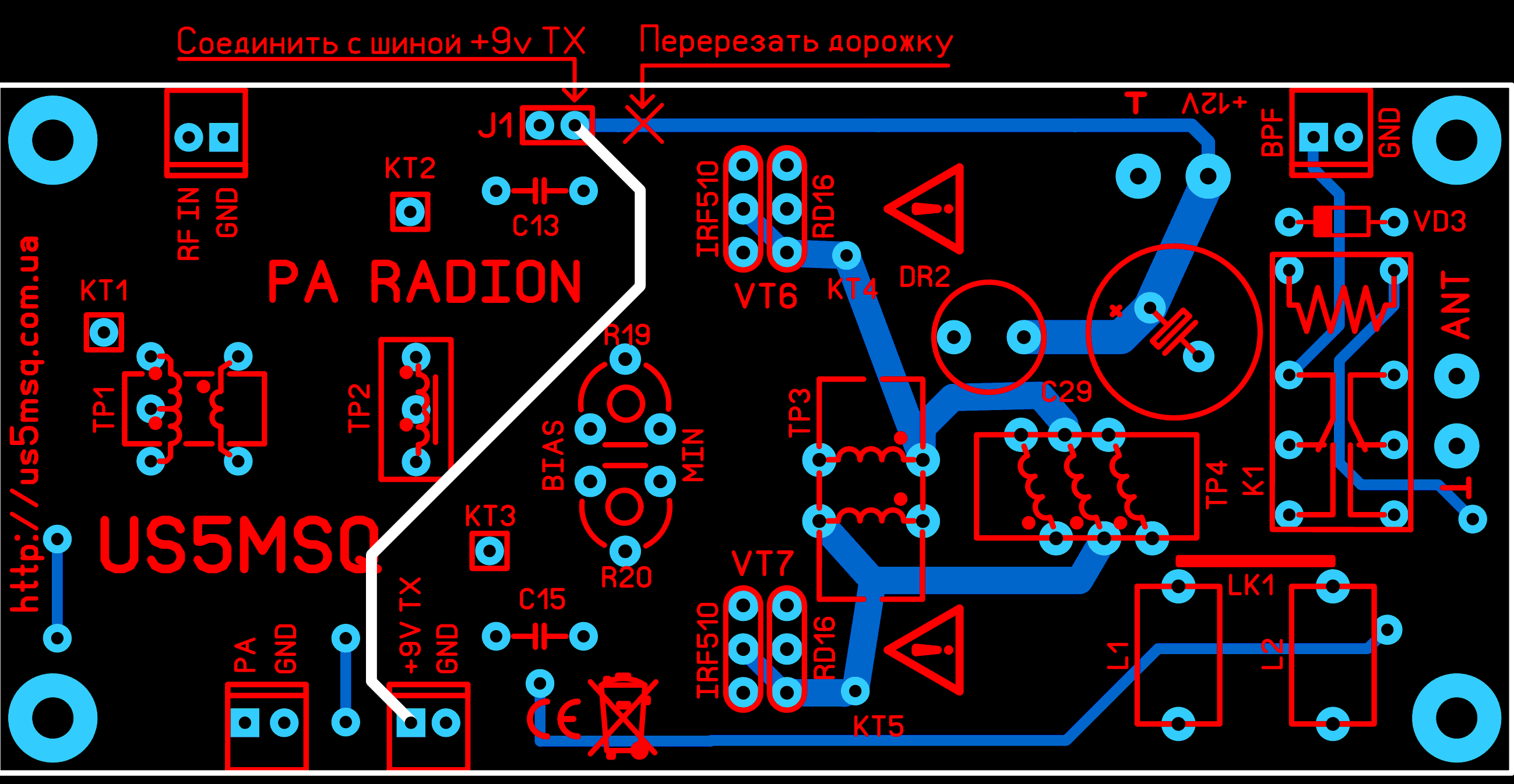

Для повышения надёжности предварительный каскад на транзисторах VT4,VT5 лучше запитать от шины управления +9v TX. Для этого нужно на плате УМа сделать небольшую доработку: перерезать дорожку, ведущую к +12В и с нижней стороны платы подключить навесным проводником правый по чертежу контакт разъёма J1 к разъёму +9v TX. Поскольку ток в этой цепи увеличится и на стабилизаторе 7809 (на основной плате ТРХ RadioN или на внешнем стабилизаторе 7809 в схеме ТРХ STEP II) может рассеиваться до 1,5 Вт, поэтому нужно поставить их поставить на радиатор с площадью рассеяния 30-40 кв.см.
