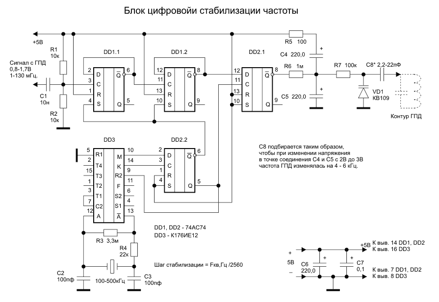

Сергей Эдуардович здравствуйте. Собрал ваш приёмник,довольный , не ожидал от такой простой схемы хороший приём.Прошу вас помочь советом или подсказкой.Вы както советовали схему АПЧГ на К176ИЕ12 и двух 74АС74. За неимением К176ИЕ12 хочу применить К176ИЕ5 тоже вроде часовая микросхема. На К176ИЕ5 спаял генератор, делит на выводах частоту согласно штатной работы микросхемы, а дальше как её подключить к 74АС74 не знаю.может оно так и не получиться без ещё каких то добавочных элементов , не хватает образования понимать..? Не пинайте за может быть глупый вопрос.
ИЕ5 сюда не годится, нужна именно ИЕ12

Тойсть лёгким способом не отделаться, жалко, думал может там что то добавить и всё. Спасибо, буду пытаться где то найти ИЕ12.
