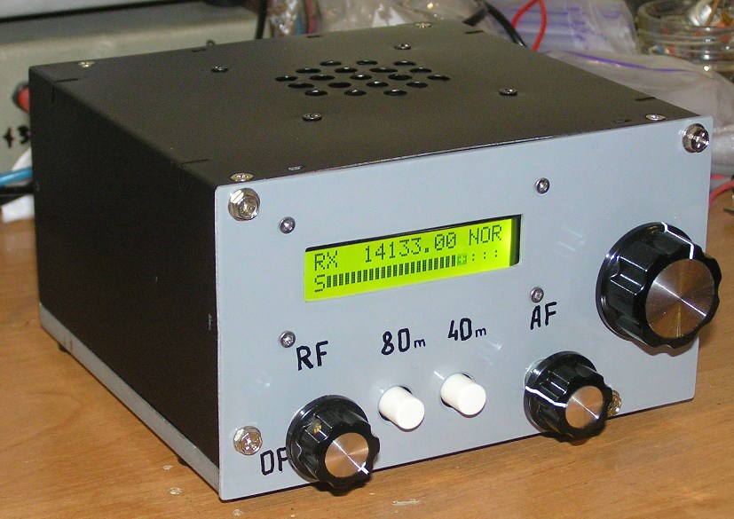

Да , с дюралем тяжело, да и слесарку сейчас трудно делать - дома нет никаких условий. Но я приспособился использовать корпуса компьютерных БП. Очень удобный и компактный размер. Нужно сделать только переднюю панель, для чего использую фольгированный стеклотестолит. И размещаю в них разные приемники. Фото ППП Вы видели в первых сообщениях форума. На фото ниже супергетеродин с синтезатором частоты. Даже лабораторный блок питания ламповых схем там ухитрился разместить :)

Блоки питания от компов есть несколько штук. Отличное соотношение ширины,глубины и высоты коробки. Много чего помещается. Я в такой собирал геренератор по Вашей схеме. К сожалению сгорел сетевой транс. Намотан был на маленьком сердечнике и к тому же руками небрежно. Сейчас есть намоточный с укладчиком витков. Единственный недостаток этих коробок, без крышки все "жидкое", передняя и задняя панель шатаются. Неудобство пр и настройке аппарата. Вот приладил переборку на которой закреплю печатную плату. Сразу 2 зайца- задняя стенка как вкопанная, и узел кпе+верньер по вертикали закрепились.
