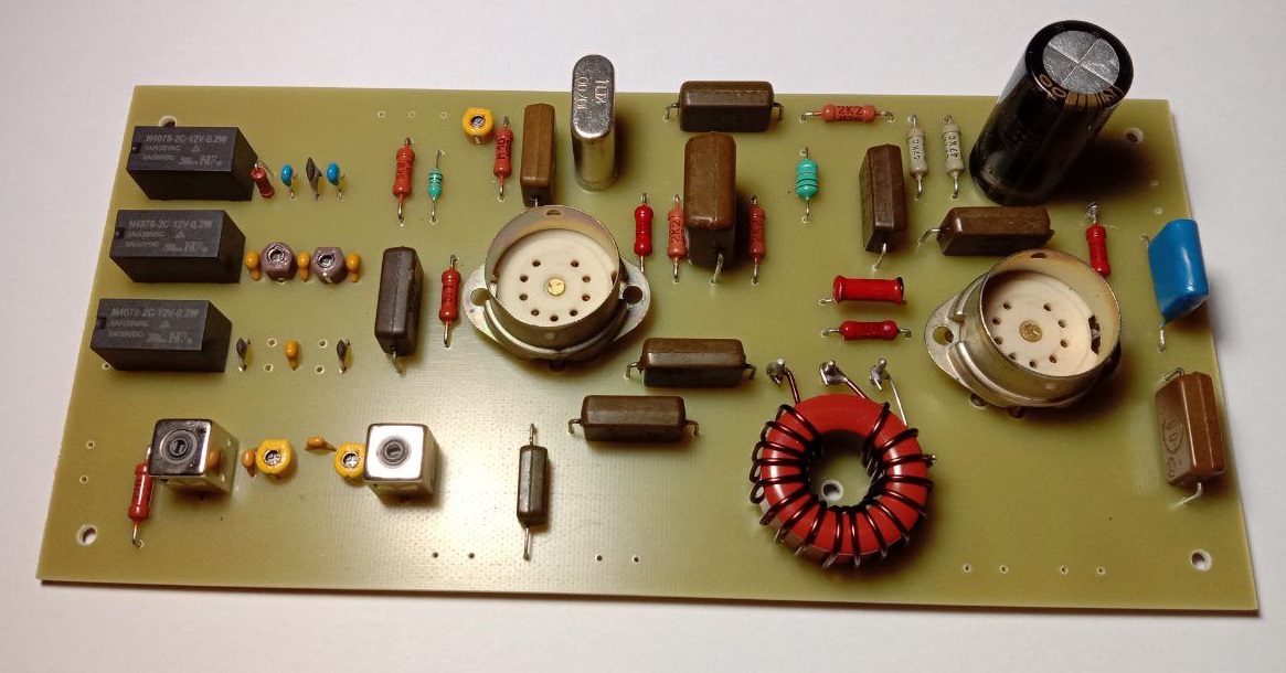

Я тоже изготовил данный приемник. Работает отлично!
Ссылка на видео работы на 80м: https://www.youtube.com/watch?v=p04WjWPw8g0
Каскада УНЧ нету, поэтому так тихо.
Master_yogurt писал(а):Я тоже изготовил данный приемник. Работает отлично!
Спасибо за видео - хорошо работает Ваш приемник, а монтаж на печатке выглядит замечательно :)
