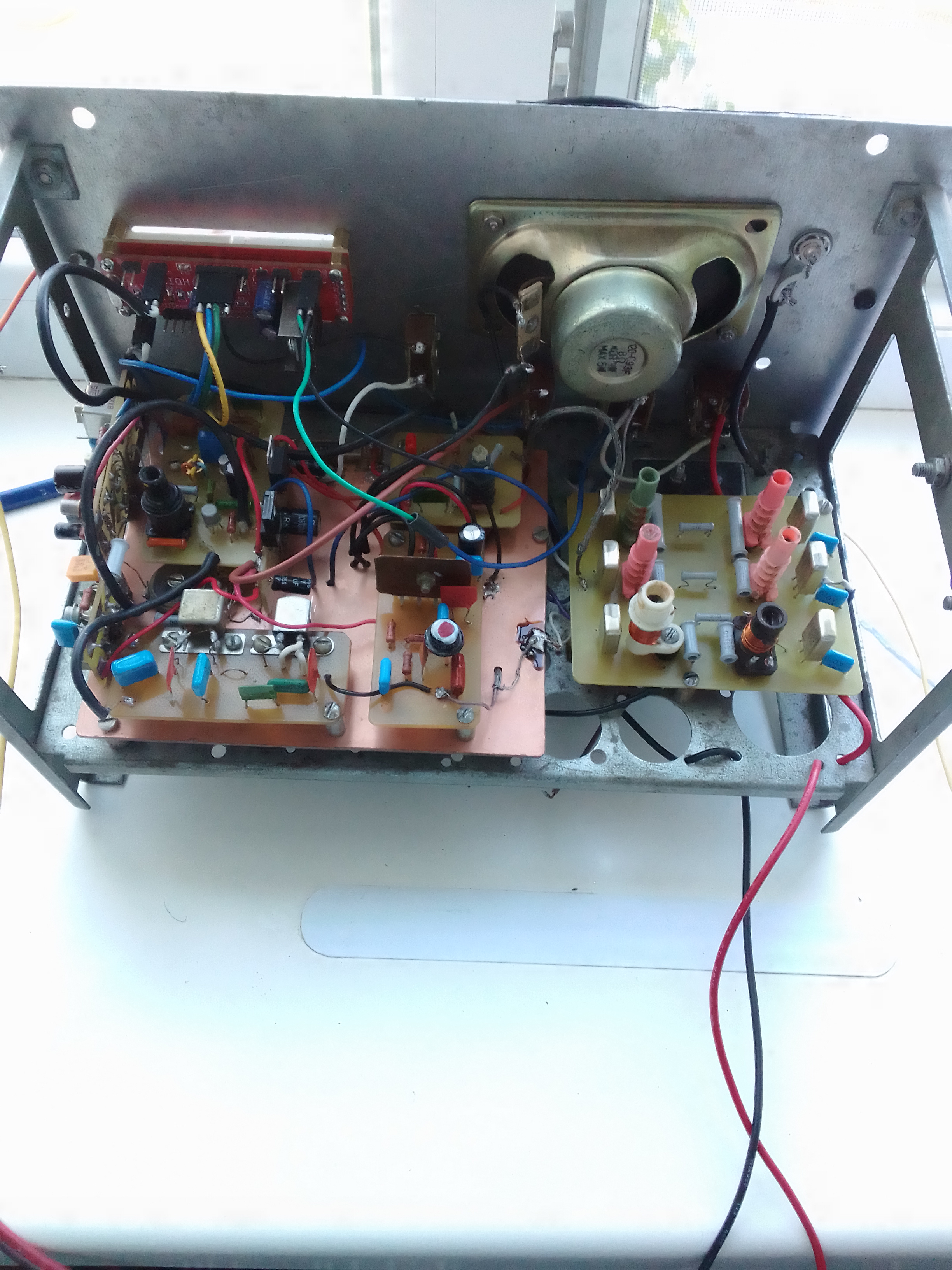

Хорошо бы увидеть подробное фото ГПД

На вид всё выглядит прилично. Если экраны алюминиевые, тогда даже не знаю, что и посоветовать...
Разве что попробовать заменить транзистор Т7 на более удачный экземпляр или поставить вместо него J310, J308 если они есть. И на всякий случай проверить, не пробит ли затвор у Т4
