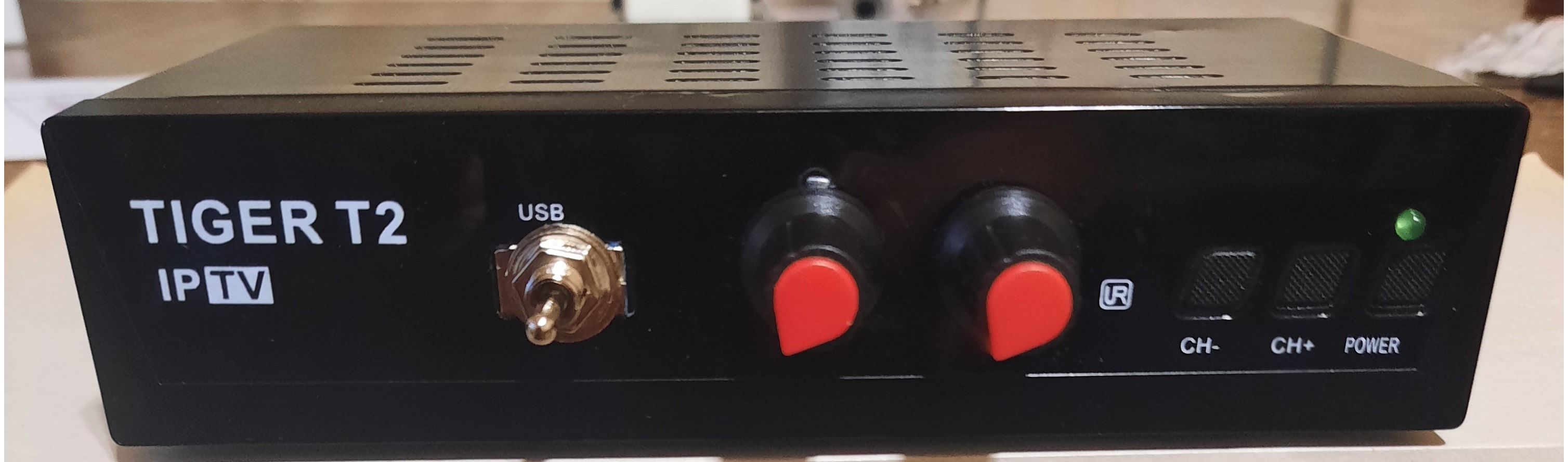

Собрал данный генератор и оформил в коробочку от спутникового ресивера.

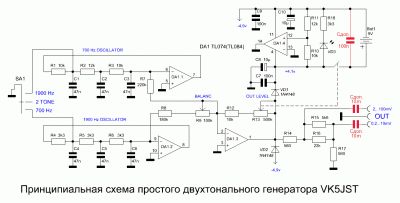

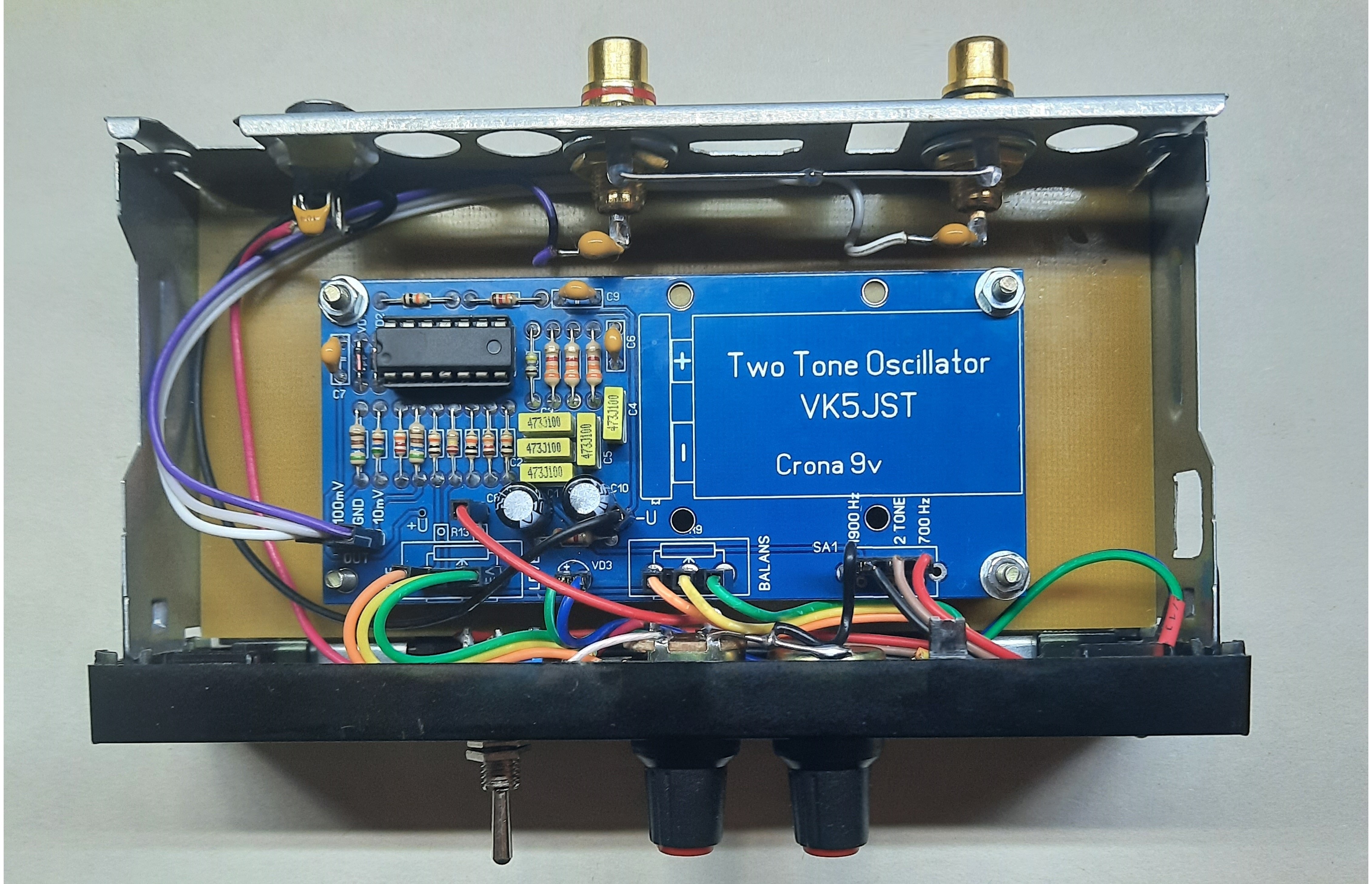

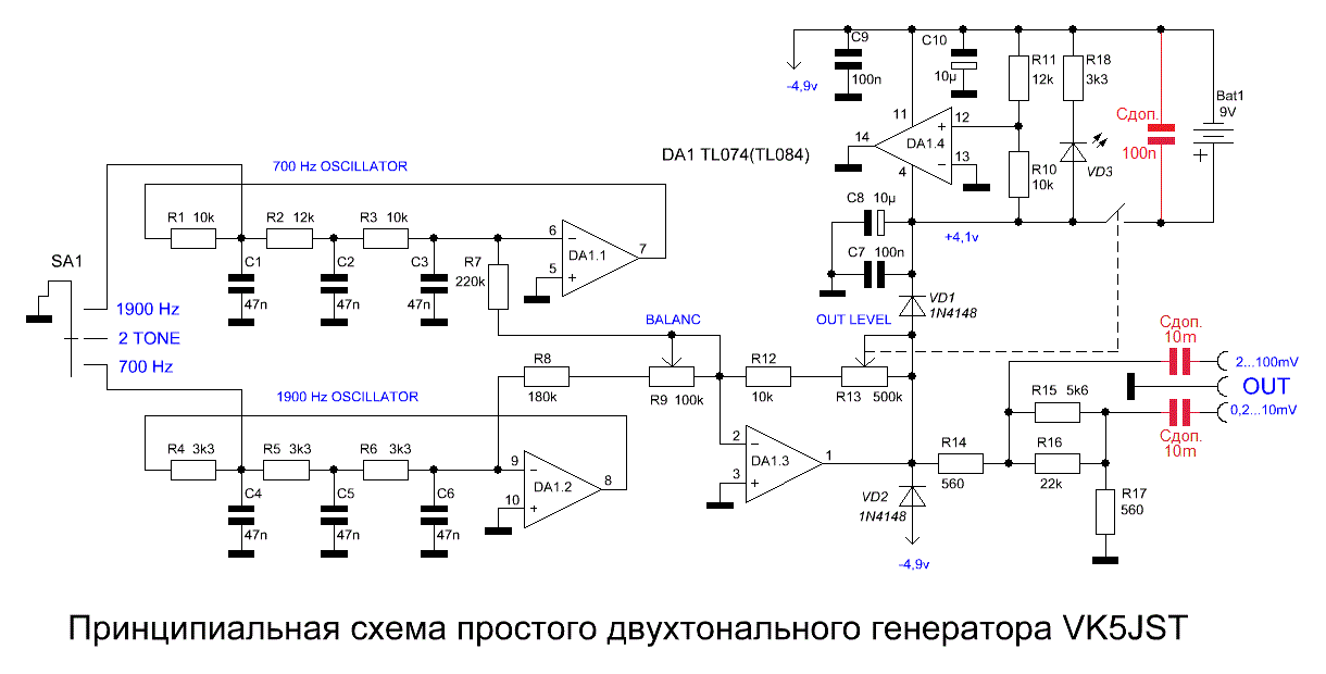

При ремонте трансивера ICOM-751A, понадобилось использовать этот двухтональник. И в этот момент всплыли некоторые нюансы, которые пришлось оперативно устранять. А именно, на микрофонном контакте разъёма трансивера, присутствует постоянное напряжение для питания электретного микрофона тангенты, а развязки по постоянному напряжению на выходе двухтональника нет и второй нюанс, для питания двухтональника был использован сетевой источник питания и по питанию начали "пролазить" сетевые помехи, что тоже не очень приятно. Данные нюансы, были устранены установкой трёх дополнительных керамических конденсаторов. Места установки дополнительных конденсаторов в схеме и непосредственно в конструкции видны на фото.

Красивая конструкция получилась.
Спасибо, что поделились своим опытом - хорошее решение проблемы при сетевом питании.

Чем дольше эксплуатирую данный генератор, тем острее становится вопрос о синхронизации генератора и осциллографа.
Сергей Эдуардович подскажите, каким образом можно решить эту проблему в данном генераторе?
Я имею ввиду формирование сигнала синхронизации для осциллографа.
И можно ли её вообще решить, при данной схемотехнике генератора?

Сигнал синхронизации можно взять с 7 ноги DA1.1, через развязывающий резистор 4,7-10 кОм на вход синхронизации осциллографа.

Благодарю за консультацию, Сергей Эдуардович.
Буду устанавливать в корпус генератора, дополнительное гнездо, выход синхронизации.
Благо свободные отверстия в корпусе есть.
