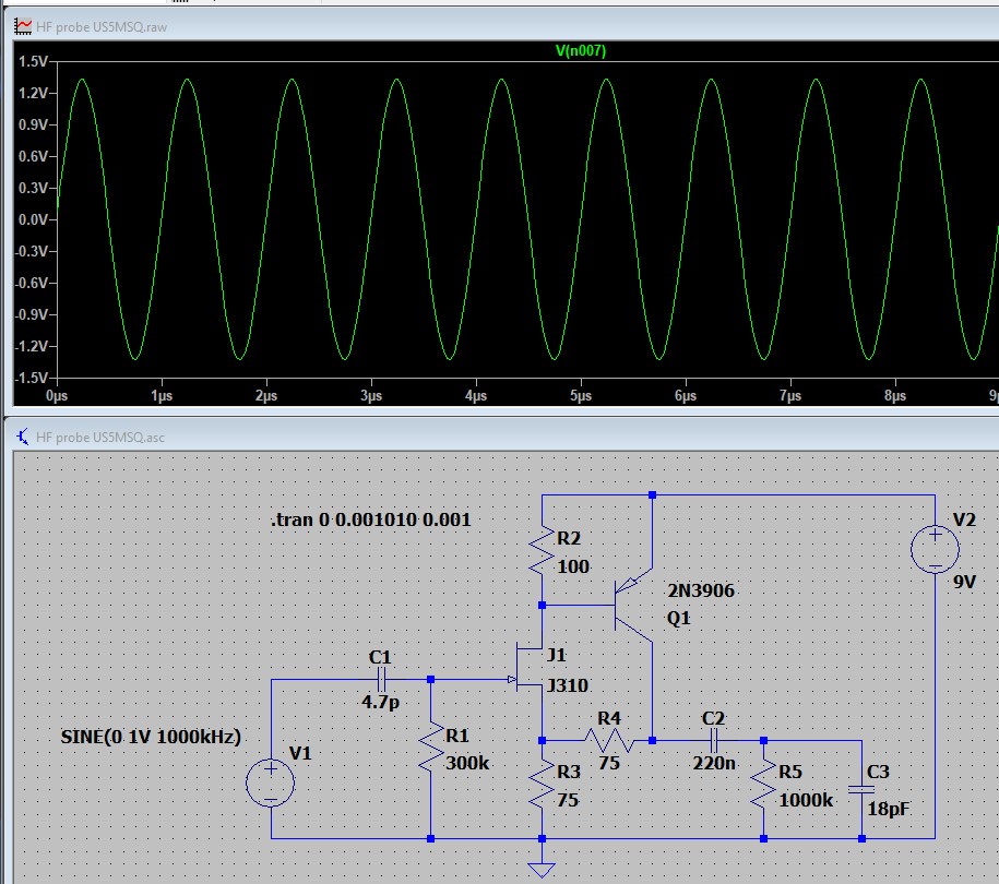

Я хочу использовать эту схему в качестве высокочастотного датчика для осциллографа. Последний имеет входное сопротивление 1 Мом и 18 пФ. Я заметил, что амплитуда VFO, измеренная осциллографом, меньше, чем измеренная диодным датчиком + мультиметром – именно так, как вы писали об этом.

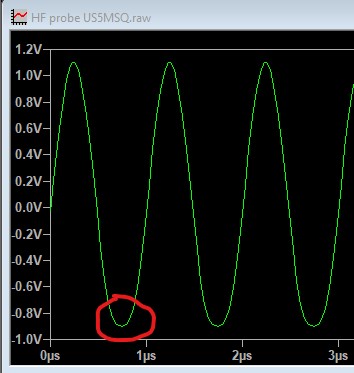

LTspice показывает хорошую синусоидальную выходную волну для входа 2Vpp. Но если я изменю R5 на 50 Ом, нижний пик будет сжат. Пожалуйста, посоветуйте, как улучшить ваше устройство для моих нужд.

Эта схема не оптимальна для осциллографа, на разве что в виде компромисса для уровней входных сигналов не более 0.5В р-р и то для не очень высоких частот (не более 30 МГц). В Инете есть много других,более удачных, схем на современных операционных усилителях.
1.Сходная емкость пробника в цепи затвора в зависимости от конструктивного решения может быть от 2,5 до 5 pF. При уменьшении емкости конденсатора с 4,7 до 1 пФ коэффициент передачи пробника уменьшится почти в 5 раз.
2. Можете установить хоть 1, хоть 2 МОм, но это повысит входное сопротивление только на низких частотах, а на частотах от 1 МГц и выше входное сопротивление никак не изменится, поскольку уже на частоте 1 МГц оно носит емкостной характер и составляет порядка 60-80 кОм.
3 и 4. Самодельные резистивные делители потребуют довольно трудной и кропотливой работы по частотной компенсации. При больших уровнях входного сигнала лучше, на мой взгляд, использовать современных стандартный осциллографический кабель с делителем 1/10, хорошо работающих в широком диапазоне частот - как правило до 100 МГц.
