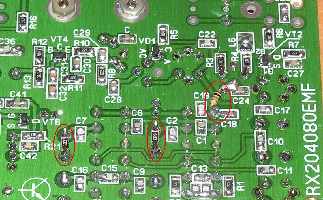

Поэтому нам нужно научить переключатель диапазонов ГПД выполнять две функции: по переменному току - переключать диапазоны, а по постоянному току - коммутировать электронный ключ 0VT1 цепи управления ЦШ, для чего потребуется небольшая доработка (см. схему в приложении, вновь устанавливаемые детали показаны красным цветом).
На диапазоне 20м транзистор 0VT1 открыт напряжением +6В поступающий через резистор 0R4. При переключении на диапазоны 40 или 80м к затворной цепи подключаются соответственно шунтирующие резисторы 0R3 или 0R2 и напряжение на затворе 0VT1 уменьшается до уровня не более +0,4В, что существенно ниже порогового напряжения открывания ( не менее 1В для 2N7000 или 2N70002) и транзистор закрывается. Т.о. производится управление режимом счёта ЦШ. Фильтр 0R1,0C1 исключает попадание переменного напряжения ГПД на затвор полевого транзистора.
Резисторы 0R2,0R3 в SMD исполнении типоразмера 0805 можно припаять непосредственно на конденсаторы С2,С7, а выводной резистор 0R4 между шиной +6В и общей точкой С18,С19 со стороны печатных проводников, т.к. показано на рисунке. Если это затруднительно, то можно обычные выводные резисторы припаять со стороны установки деталей прямо на контакты переключателя, как показано на втором рисунке.
