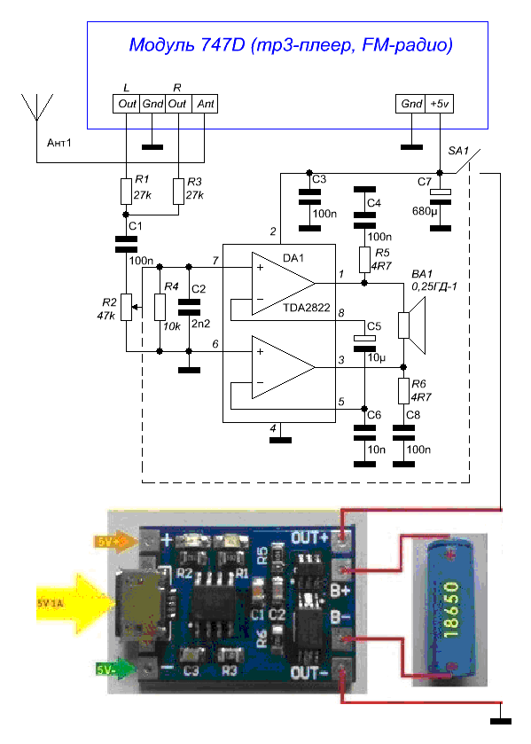

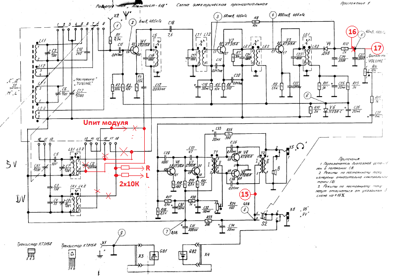

Больше года назад, во время длительных блэкаутов, тёмными зимними вечерами "подсел" я на прослушивание аудиокниг, для чего на скорую руку сделал "аудиоплэер" из купленного на Али модуля 747D (mp3-плеер, FM-радио), дополненного УНЧ на TDA2822M и встроенный в разбитый корпус Селги 402. Питание обеспечивал литиевый аккумулятор от старой Нокии, емкости которого хватало на 10-12 часов. Конструкция имела не слишком презентабельный вид, да и звук от старого динамика оставлял желать лучшего. И вот на днях я увидел на одном из Интернет - аукционов недорого приемник Альпинист-418, неисправный, но в хорошем внешнем виде и решился на модернизацию своего "аудиоплэера". :)

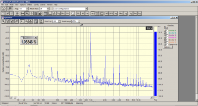

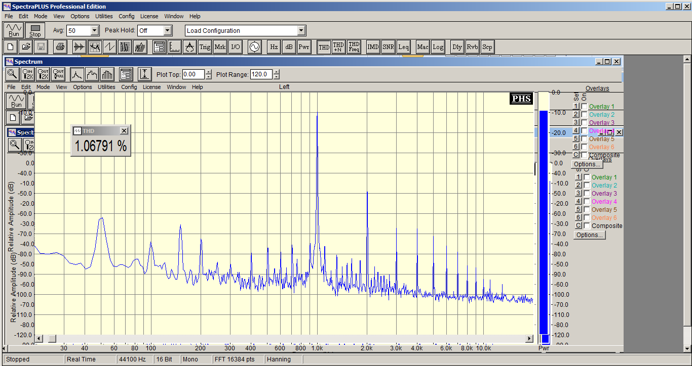

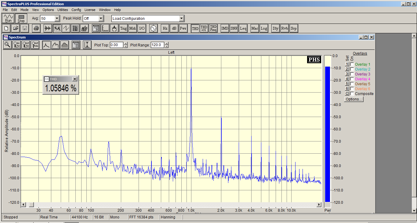

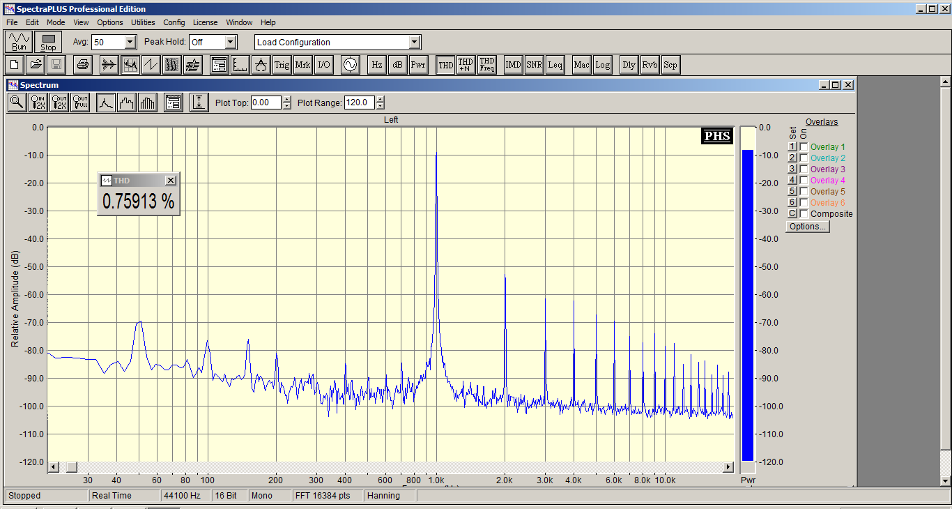

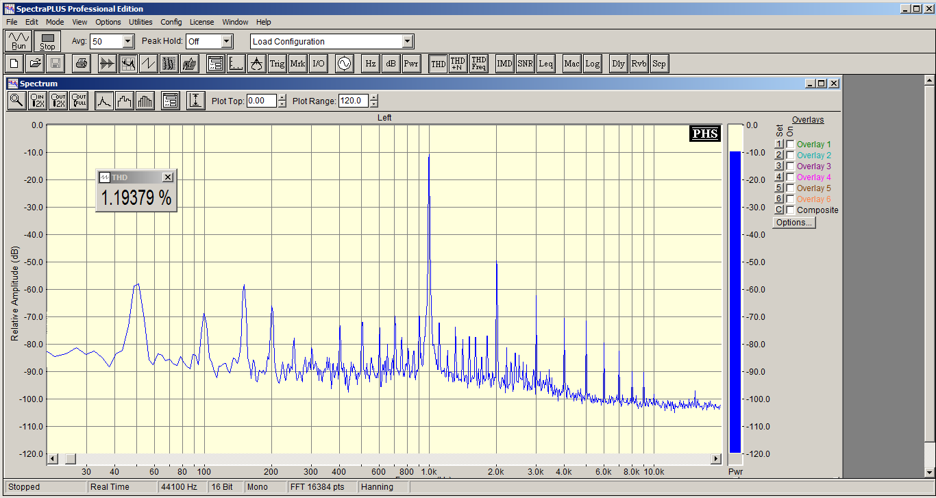

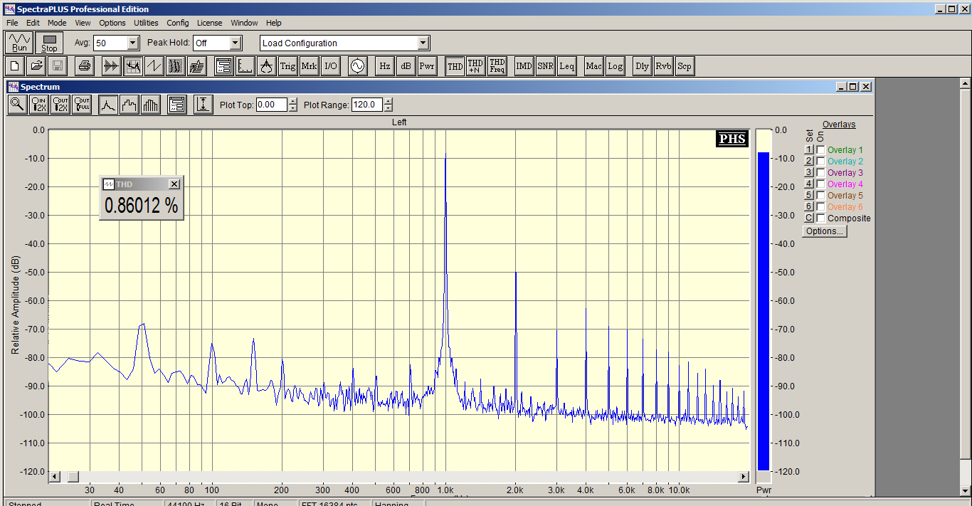

Сначала приемник я починил, отмыл и сделал ему профилактику. Пару лет назад я провёл ряд испытаний трансформаторных УНЧ трёх приемников ВЭФ-202 viewtopic.php?f=20&t=452 . Поскольку в Альпинисте-418 применён мощный трансформаторный УНЧ последней модификации, мне было интересно сравнить его с ВЭФовскими УНЧ. Результаты испытаний представлены на картинках . Как видим его линейность заметно лучше, Кг не превышает 1% на средней и большой мощности, и только на при 10 мВт слегка превышает этот уровень - и это всё с родными электролитами 1982 года!

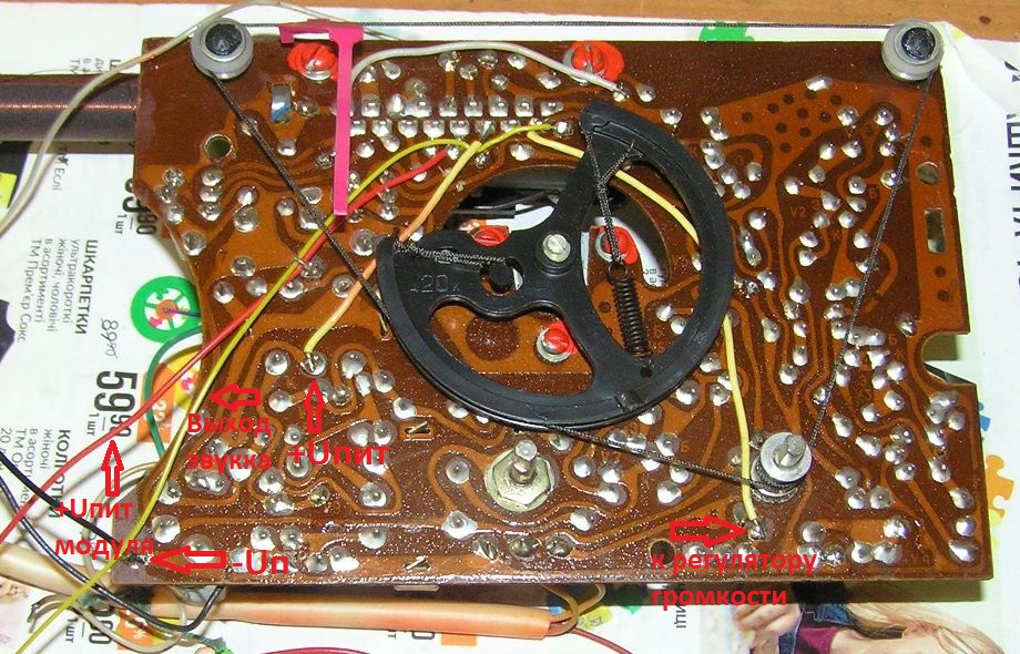

По чувствительно на СВ диапазоне он немного, совсем чуточку, уступает ВЭФам, примерно равен России 303 и заметно лучше Селги 405 и Сокола 404. На диапазоне ДВ в условиях Киева ловить нечего, поэтому было решено диапазон СВ оставить, а вместо ДВ будет включать модуль 747D (mp3-плеер, FM-радио). Для этого на плате приемника были освобождены (острым скальпелем аккуратно перерезаны соответствующие печатные проводники) 2 группы переключателя диапазонов, отвечающие за коммутацию катушек гетеродина, катушка гетеродина СВ подключена напрямую, в обход контактов переключателя. Первая группа освобождённых контактов подаёт питание на модуль, а вторая - переключает вход УНЧ с детектора АМ на аудиовыход модуля(на схеме переделки отмечены красным цветом).

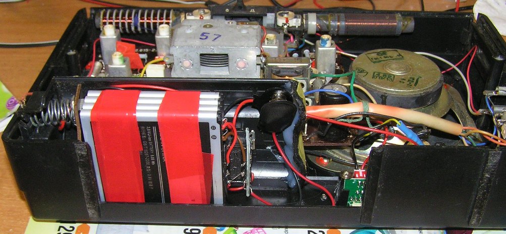

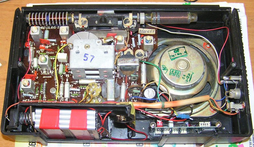

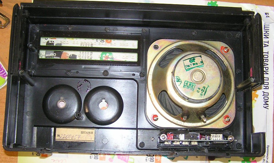

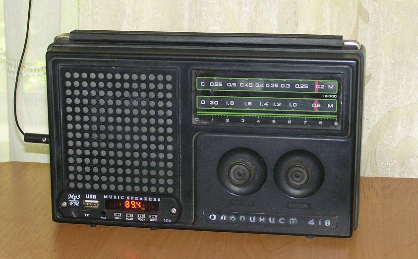

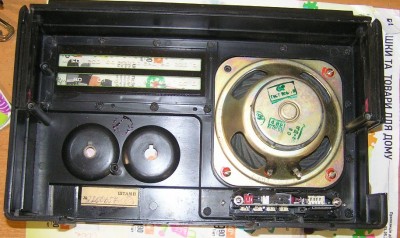

Модуль 747D (mp3-плеер, FM-радио) хорошо вписался в левом нижнем углу передней панели ниже динамика. Батарейный отсек был укорочен и в него хорошо легли 4 плоских литиевых аккумулятора, которые соединены попарно параллельно и последовательно. Т.о. обеспечивается напряжение питание приёмника 8,4в. Зарядка встроенных аккумуляторов осуществляет от широко распространённого китайского зарядного модуля на TP4056 через стандартный microUSB разъём. Коммутация режима работы аккумуляторов осуществляется автоматически при помощи реле – в рабочем режиме они включены последовательно, а при подключении USB зарядки срабатывает реле К1 и подключает их параллельно.
В итого приемник стильно выглядит, имеет отличный и мощный звук. Хорошо принимает 2 диапазона (СВ и FM), стало приятно слушать аудио книги и музыку.
Чувствительность FM-радио высокая. Даже без внешней антенны просто на короткий кусок провода от модуля до гнезда антенны половина киевских станций принимается с хорошим качеством. Емкости аккумуляторов хватает почти на двое суток непрерывной работы, что по нынешним временам очень важно.
В общем, результатом своей двухдневной работы я доволен. Приёмник Альпинист 418 получил вторую жизнь! :D

Сергей Эдуардович, на выводе 17 надо дорожку перерезать? Просто на схеме не указано.
Один блок работает у меня нормально. На втором по нч выходу какое то жужжание. Что может быть причиной?
Re: Вторая жизнь радиоприёмника Альпинист-418
Да, вывод 17 нужно освободить от внешних связей (перерезать дорожку) - см. выше на обновлённой схеме.
"Гудеть" может по разным причинам - нужно смотреть цепи питания, сравнить визуально и по режимам оба блока

Я не проверял прием в стерео режиме, поскольку мне нужен был только моно, а оба аудиовыхода (R и L) я объединил резистивным сумматором, как показано на схеме выше.
