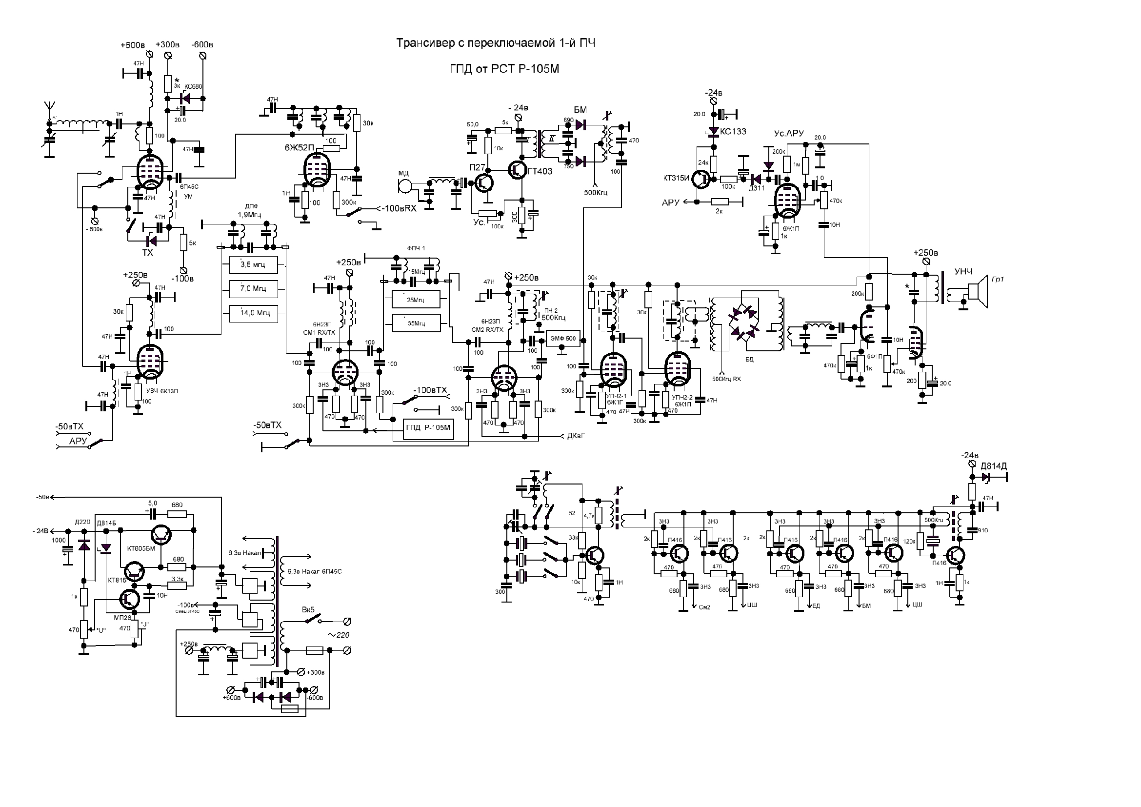

Вариант, предложенный ux0in, назвать "трансивером для лентяев" лишь с ооооочень большой натяжкой, т.к. сложность и громоздкость конструкции, коммутации и настройки десятков контуров ( как ВЧ так и переключаемой ПЧ) не отпугнёт разве что только самого фанатичного поклонника применения промышленных ГПД в любительской конструкции.
В варианте, предложенном UA0OAG и, кстати, весьма популярном в досинтезаторную эру, в общем-то всё правильно описано. Хочется обратить ваше внимание на два важных момента:
1. При переходе на верхние диапазоны потребуется, дабы обеспечить приём верхней боковой полосы, переключать частоту опоры на другой скат АЧХ ЭМФ.
2.Узкополосные преселекторы, перестраиваемые в широкой полосе частот, имеют ярко выраженную ( в разы!) неравномерность коэф. передачи, что в общем-то не очень существенно для приёмника, но для передатчика, как правило, неприемлемо.
Впрочем есть несколько способов компенсации изменения коэф.передачи:
1. Механически сопряжённый с осью КПЕ переменный резистор, так, к примеру сделано в приемнике УС-9.
2. Переключаемых фиксированный делитель напряжения, выравнивающий коэф. передачи передающего тракта по диапазонам. Так, к примеру, сделано у В.Жалнераускаса в его знаменитом Трансивере коротковолновика.

Доброе утро, Сергей! Вы наверное не совсем правильно поняли написанное.В известных конструкциях UW3DI достаточно сложно изготовить стабильный ГПД, ФСС и его сопряжение,ДКВГ на шесть и более поддиапазонов, в UA1FA ГПД дал основание назвать его "я строю-не дострою"! В предложенном мной "аппарате" этого ничего нет.Достаточно тупо скопировать ДПФ и контура драйвера от UW3DI изготовить аналогичный им ФПЧ-1 на три поддиапазона и в ДКВГ возбудить три кварца.Компоновка от UW3DI-1. Применена 6П45С доступная в те годы и имеющая антидинатронные элементы изолированные от катода, которые используются как вторая обкладка вакуумной ёмкости с анодом лампы, что позволяет обойтись без антенного реле и использовать П-контур в реверсном режиме при приёме.Питание 6П45С непосредственно от сети, что уменьшило нагрузку на силовой трансформатор.Для приёма второй боковой использовать подключаемый второй резонатор 503Кгц. Вот накропал в sPlane. Недонамалевал усилитель DSB
