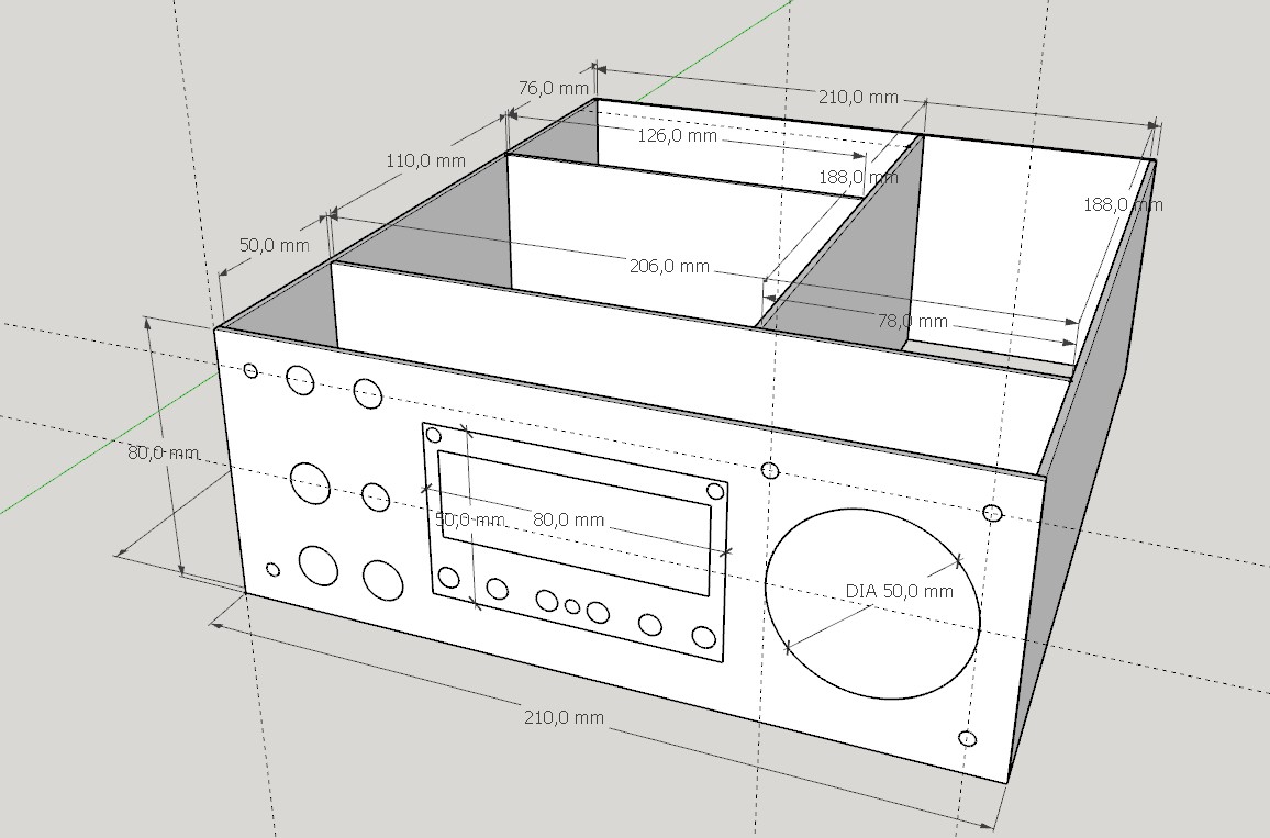

Наконец то руки дошли и есть вдохновение. Взялся за корпус потому что спаянные платы лежат на столе, все соединения соплями и это тупик далее сборка без корпуса не возмоложна. Рекомендую тем кто взялся сделать себе игрушку начать именно с корпуса.
Первое что сделал, нарисовал переднюю морду на кор=торой расположил органы управления стметрично по линиям ва не в стиле СРАЛА-МАЗАЛА. Рисую в SKETCHUP. Могу рекомендовать как простое очень доступное быстро осваиваемое и оооочень много функциональное програмное обеспечение.
Для установки синтезатора ЕЖИК 3 сделал PDF файлик распечатав котрый в масштабе 1:1 шикарно работает как шаблон для сверления отверстий под установку синтезатора хоть на фальшпанель и ограны управления на пенель хоть сразу на панель но тогда три винтика крепления синтезатора будут на панели. Делюсь файлом СИНТЕЗАТОР в SKETCHUP и PDF файлом может кому то пригодится. Для точной печати PDF файлов в заданном масштабе пользуюсь прогой PDF-XChange Viewer Очень толковая софтина. Делаю ей шаблоны для вырезки деталей для БПЛА в заданном размере, я лучше решения не видел. просто дешево доступно.

Будет что то примерно вот так
Красиво получается. С интересом слежу за этим проектом.
