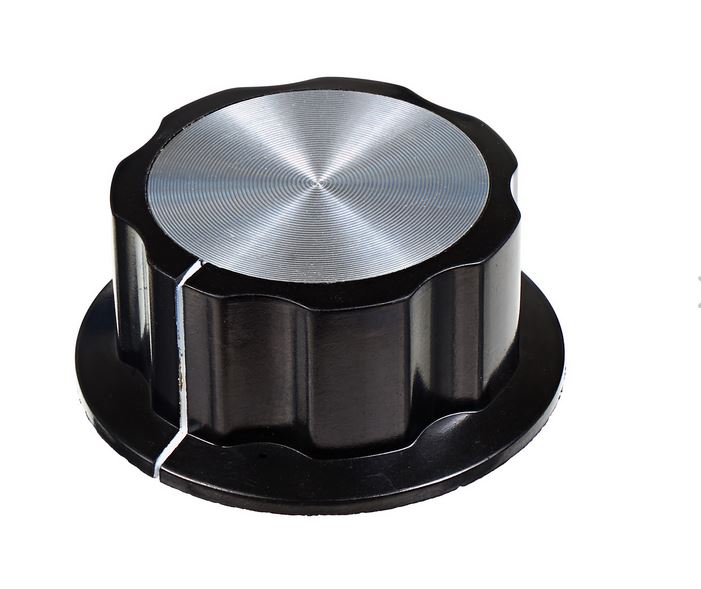

В харьковском магазине Космодром есть вполне приличные ручки диаметром вплоть до 45 мм.
Такого типа:
