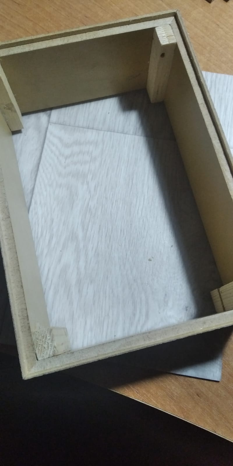

В итоге из заготовок клеится вот такая коробочка.
- Alex Hoffman
- Сообщения: 113
- Зарегистрирован: 29 май 2022, 17:56
Re: Авометр Ц20. Немного ностальгии и профилактики
Брусочки вклеенные в углы, не только повышают общую прочность конструкции, но и служат для крепления передней и задней панелей при помощи мебельных саморезов к корпусу прибора. Этакие закладные детали.

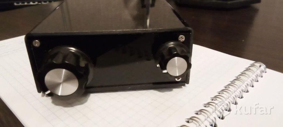

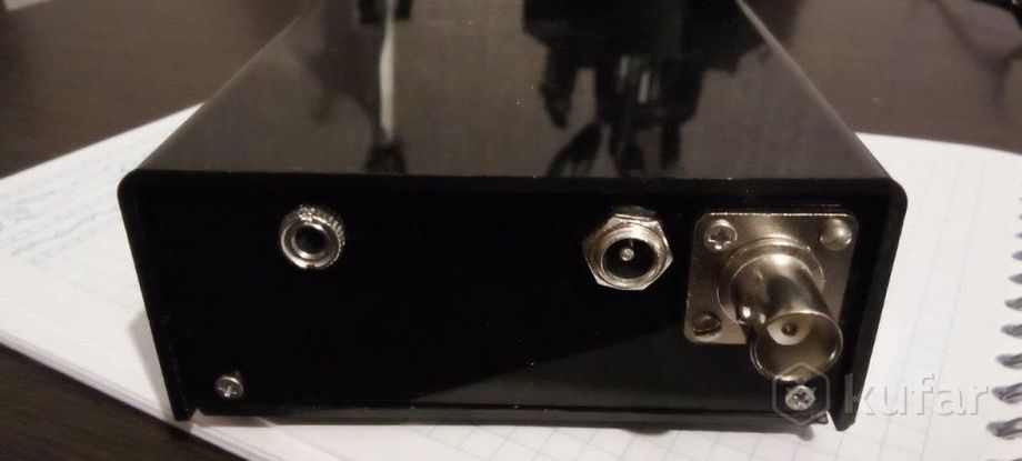

А я давно уже делаю корпуса из оргстекла толщиной 2мм
Гну буквой П с помощью самодельного станка- натянутая струна нихрома в углублении ,питается от блока питания.
Потом изнутри окрашиваю черной акриловой краской из баллончика.Ну и собираю на уголках из дюраля с нарезанной резьбой.
Получается неплохо - вот фото приемничка на МС3362.
