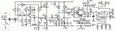

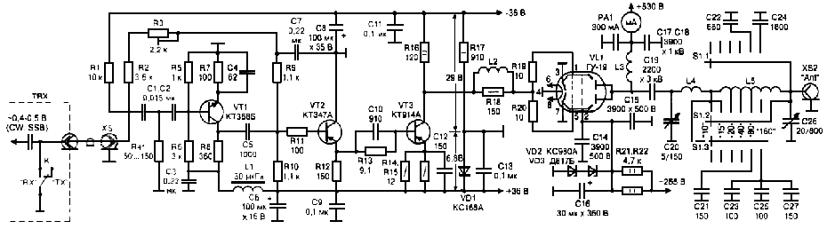

Сергей Эдуардович здравствуйте.Давно делал ум по схеме UT1MA.Усилитель работает с платой miniyes.Хочу повторить,но с комплектующими проблема.Транзисторов советских не осталось.Хотелось бы Ваше мнение узнать по этой схеме и замене транзисторов
Re: Ум UT1MA
Я этот усилитель не делал, но в своё время на разных форумах читал много хорошие отзывы о нём. Да Вы и сами его делали :)
Что касается замены транзисторов, то в первом каскаде можно поставить S9018, во втором - 2N3906, 2N2907. А вот равноценную замену КТ914 я не знаю. Может коллеги подскажут.

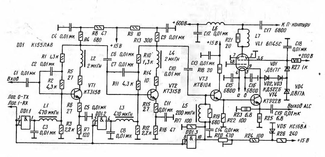

УМ UT1MA очень похож на УМ Жалнераускаса на 6П45С.

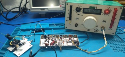

Сергей Эдуардович здравствуйте.Усилитель собрал,хочу транзисторную часть настраивать отдельно.Вопрос:Как правильно нагрузить вместо лампы?
Re: Ум UT1MA
Я не понимаю, как настраивать этот УМ без лампы? Ну разве что выставить заранее ток покоя выходного транзистора, но и это проще сделать с подключённой лампой :roll:
Поэтому мой совет - настраивайте так и той последовательности, как указал автор.

Да,я выставил ток покоя лампы 50ма .При этом получилось-22вольта на сетках.Сколько вч должно быть на сетках,подаю разный уровень с генератора нет 140ма при расстроеном п-контуре.Хочу не трогая регулятор смещения нагрузить выход с кт914через ёмкость и на нагрузке смотреть вч.
Re: Ум UT1MA
для полной раскачки лампы на сетках должно быть амплитуда ВЧ примерно равная смещению, т.е. порядка 22 в
uk8laz
Сообщения: 42
Зарегистрирован: 02 мар 2016, 12:02
Re: Ум UT1MA
Сообщение uk8laz »
Да я знаю но его нет,что-то с транзисторной частью
Re: Ум UT1MA
Обратите внимание, что на коллекторе VT3 сигнал при максимальной раскачке будет несимметричный - сильно обрезанная синусоида и это так задумано автором, главное чтобы амплитуда была достаточной для раскачки лампы.
