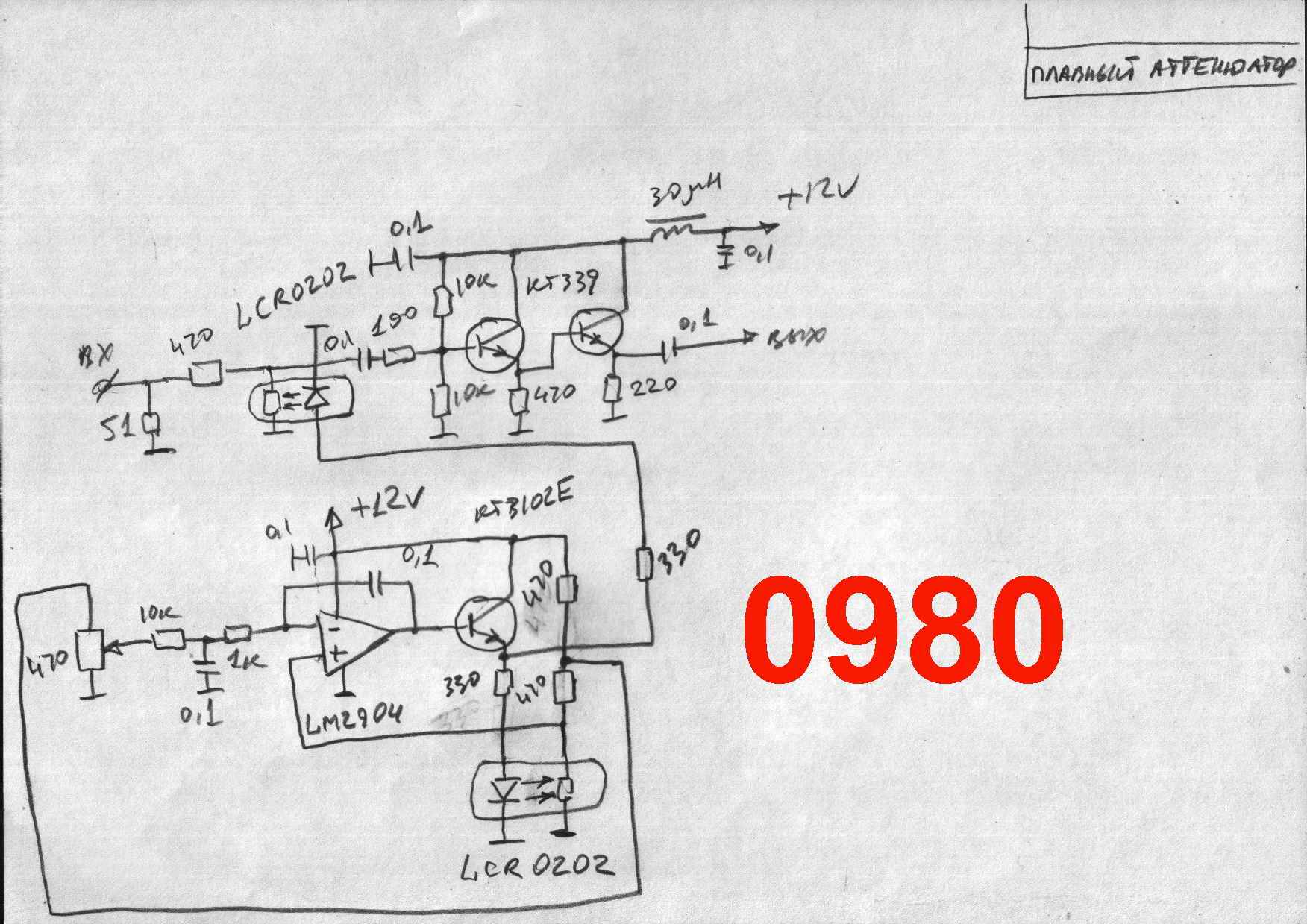

- можно вместо аттенюатора такое решение

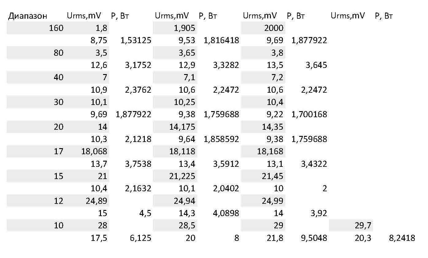

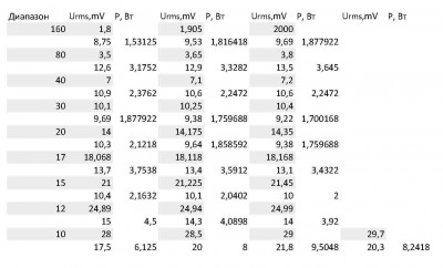

Я результаты измерений занес в таблицу Exel и там же производил расчеты по приведенным выше формулам, что удобно и наглядно для дальнейшего анализа. Вот полученные результаты:

Как видно из результатов, имеем существенно завышенную мощность на диапазоне 28 МГц и провал на 1,8 10 и 18 МГц.
Аналогично можно произвести измерения на выходе УМ(который подсоединяется ко входу ФНЧ), т.е. без учета влияния ФНЧ на выходную мощность.
Если кому-то интересно - могу выложить результаты измерений.
Надеюсь кому-то мой опыт будет полезен.

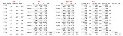

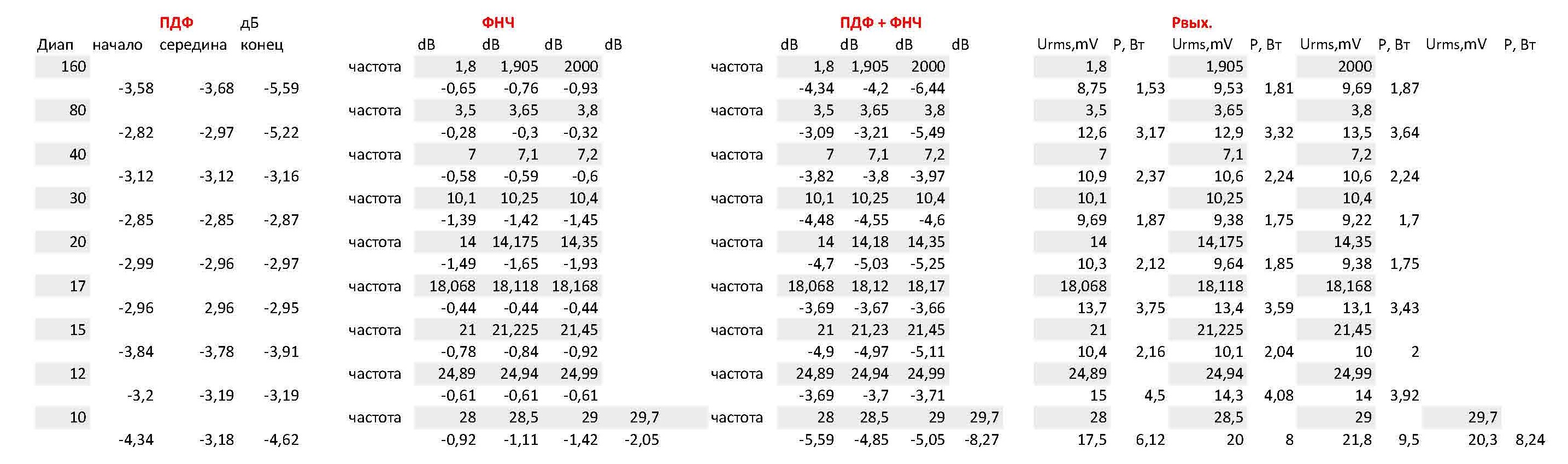

Также снял АЧХ фильтров ФНЧ и ПДФ. И АЧХ тракта в целом, т.е. ФНЧ + ПДФ. Результаты выложу немного позже. Возможно Автор подскажет какие уровни затухания ориентировочно должны быть по диапазонам. К сожалению на диаграммах приведенных в статье, это не особо видно.
Думаю целесообразно снять АЧХ на выходе Основной платы. Думаю там также идет разброс по уровню сигнала и от этого пляшет выходная мощность.
таблица получилась неудачно. Редактор сайта съел все пробелы и табуляции. Немного позже выложу ее в графическом формате.
АЧХ трактов.
Измерения проводились с помощью NanoVNa. Если кому интересно - могу рассказать как делал.
Емкости связи между контурами в ПДФ корректировал.
Возможно Автор подскажет, в каком направлении "копать" дальше, чтобы выровнять мощность и при этом не потерять чувствительность.

1.Можно ещё немного снизить затухание в ПДФ диапазонов 160,40 и 15м, увеличив ещё немного емкость межконтурной связи.
2.Выравнять выходную мощность по всем диапазонам с точностью 4.5-5 Вт без автоматической системы регулирования никак не получится. В данном проекте система ALC не предусмотрена и простых решений я не вижу. Но нельзя объять необъятное...
3.Сильно завышенная мощность на 10м диапазоне вероятно это результат некорректных измерений
