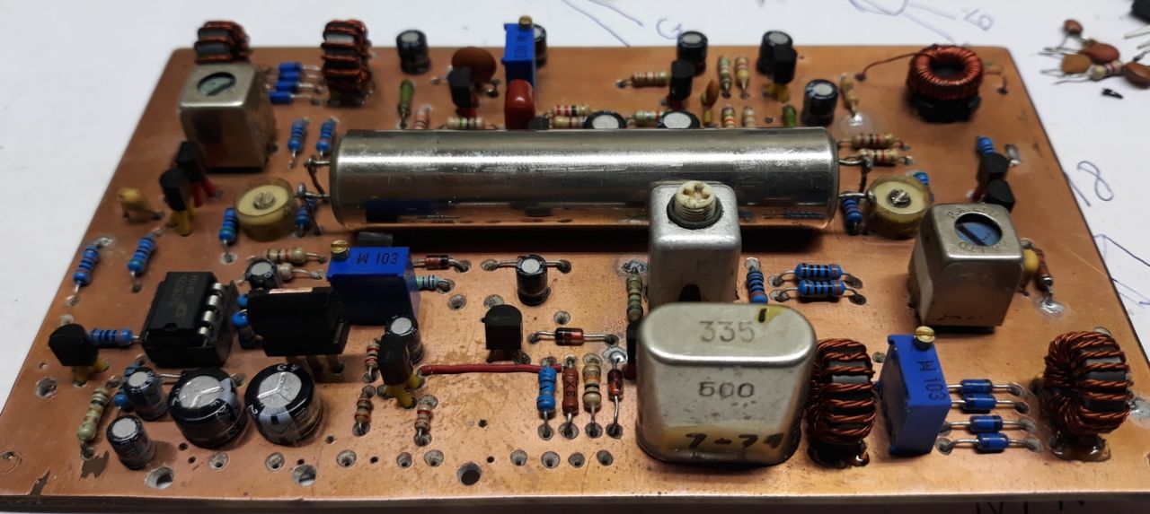

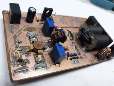

Здраствуйте Друзя и Колеги, Приаетствую! И мне тоже "посчастливилось " и удачно всё сложилось собрать этот замечательный и Легендарный трансивер Радио-76М3 Сергея Беленецкого. В данный момент собран Основной Плата , далье ДПФ и УМ с ФНЧ намерен собрать. Трансивер будем делать на два Диапозона 80м и 40м. Трансивер будет Походно-Стационарный. Скоро 2026год!!! и это Юбилей Легендарного Трансивера"50лет Радио-76"
Хорошо у Вас получается, аккуратно - на плату приятно смотреть!

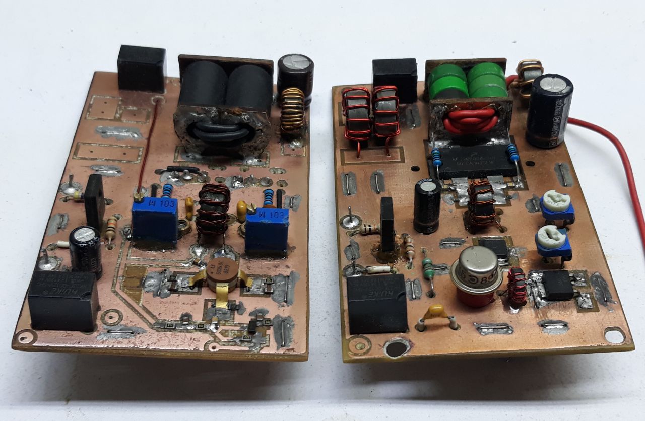

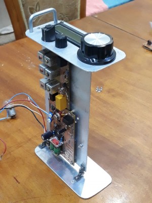

. Я начал этот замечательный и знаменитий конструкцию Радио-76М3 месяц назад и вложил на сайте CQHam и продолжаю его закончить. Платы ДПФ-80м и 40м, Блок-УМВЧ правда на LDMOSзакончена, Основная Плата компонеты SMD-конденсаторов использованы и компактно смотриться, осталось Синтезатор частоты. Синтезатор частоты намерен зделать ATtmega328+Si5351+LCD1602 проект UR3ILF. Фотки Блоков Трансивера по позже выложу в ветку, а сейчас скилет Трансивера где что стои.
Отличная, можно сказать элегантная, конструкция шасси, Анвар, респект
Анвар . ас-саля́му але́йкум. на какую мощность рассчитываете получить. я так понял трансивер в основном для манпака ? если позволите. рекомендую сделать выход пч для СДР панорамы. многим сделал в Радионе.. 73!

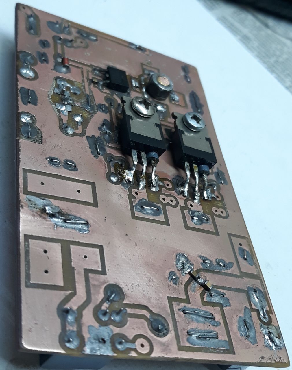

Друзя и Колеги Здраствуйте! Сергей Эдуардович Приветствую! Закончил Блок УМВЧ на IRF-610, тепереь у меня два блока, один на IRF-610, второй на транзисторе LDMOS . в дальнейшем Блок Синтезатор Частоты и жду с нетерпением компонентов для этого Блока. Думаю в сентябре запустим этот замечательный Проект. Пуско наладочний и настроечный стадия, люблю этот момент:) UR5VFT Приветствую! по поводу SDR-панорамы это интересный момент, был бы рад . По поводу мошностьи , незнаю что получиться, расчитиваю на 10-20% ниже порога самовозбуда УМВЧ, а там сколько получиться

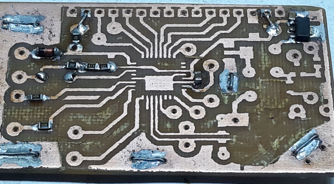

Теперь Блок ситезатор! опыт с SMD -компонентамы очень понадобиться мне! Самое Главное подбирал резистор 82кОм, Автор говорил о точностьи данные его +-1%. Думаю в сентябре успею запустить, а дальше зимние прохождение 80 и 40метрового диапозона буду Пошерён

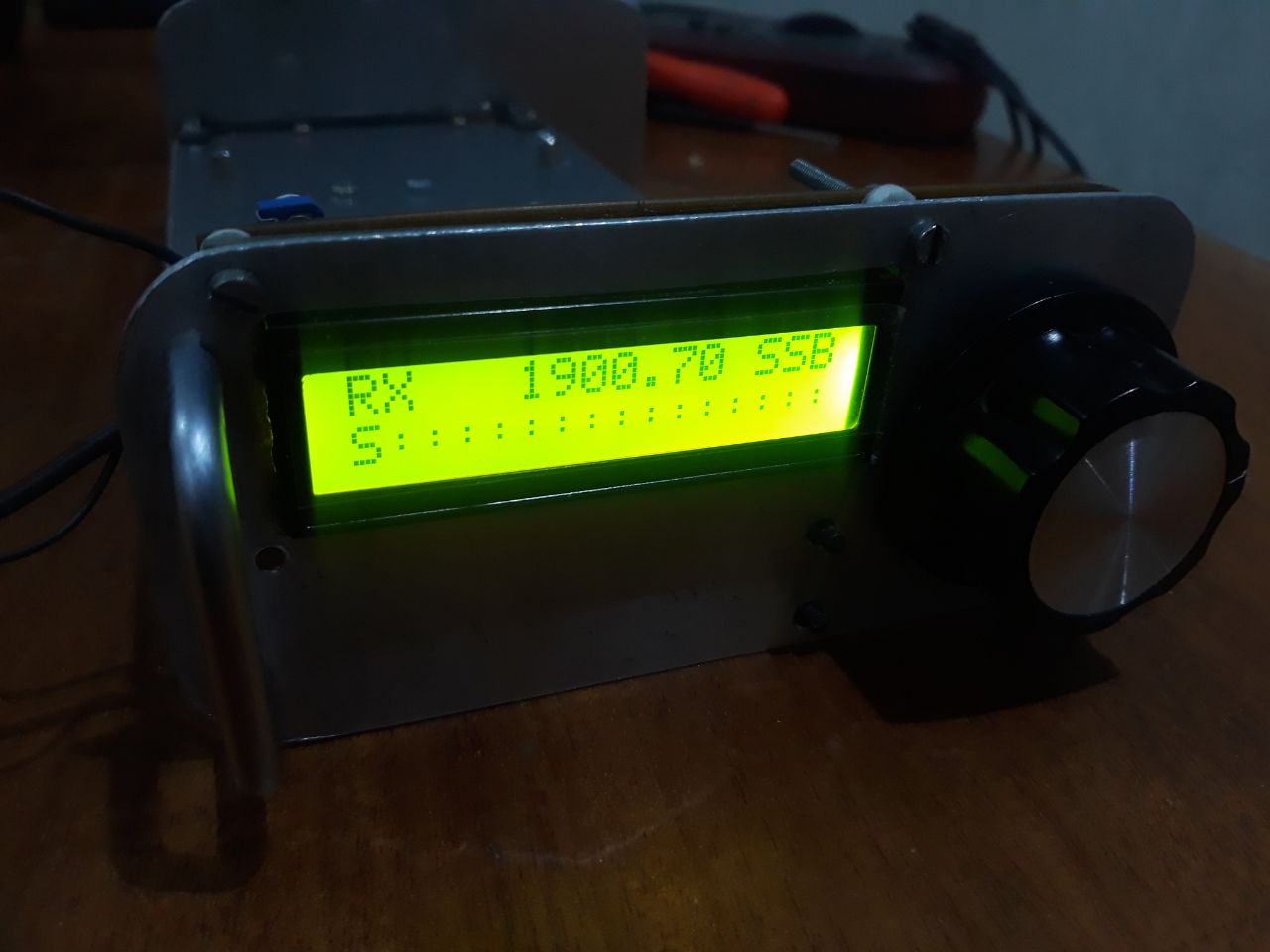

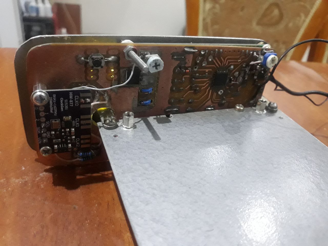

Во теперь близко и чётко фотка получилось и вложил, Здра ствуйте Друзя и Колеги Приветствую. Блок Синтезатор Частоты и Лицевой Часть ManPack. Тут у меня тоже Слесарьные работы с примитивнымы инструментами, Тежело!!! тем болье Лицевой часть, каждую отверствие под болтиком и винтиком подгоняю, все отверствие должны сходиться с кнопкой, энкондером и LCD-Экраном, они все едини!!!. Теперь Процесс Запуск и пуско наладочный Процесс Нчилось
