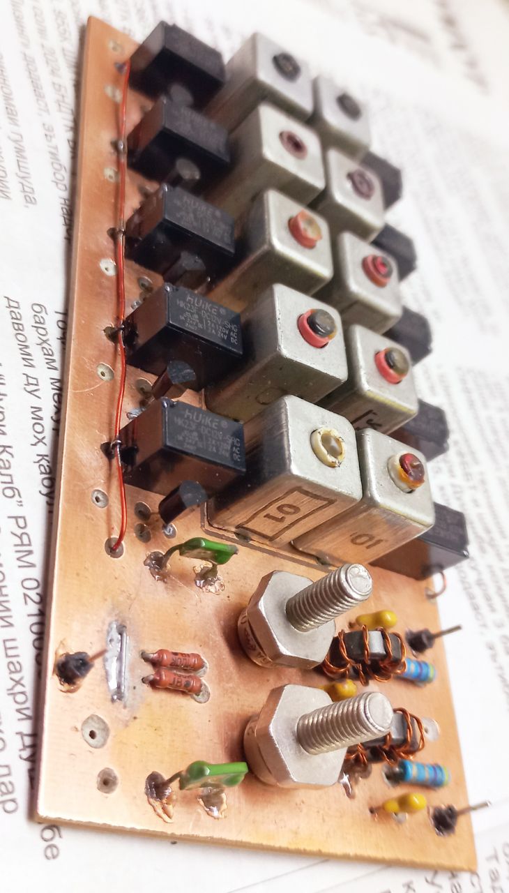

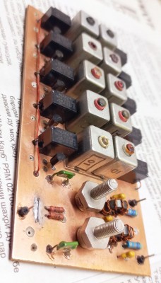

Здраствуйте Дркзя и Коллиги, Приветствую. Релюшки для ДПФ пришли, собрал и ДПФ Готов.Далье Синтезатором надо позаниматься и ФНЧ. По поводу К174ХА10, заменю на мини-плату BF998(смесител) и lm386-sop8(УНЧ), уж очен хорошо звучить Приёмник RX998 :).СЛЕСАРНЫЕ работы тоже в очереди.

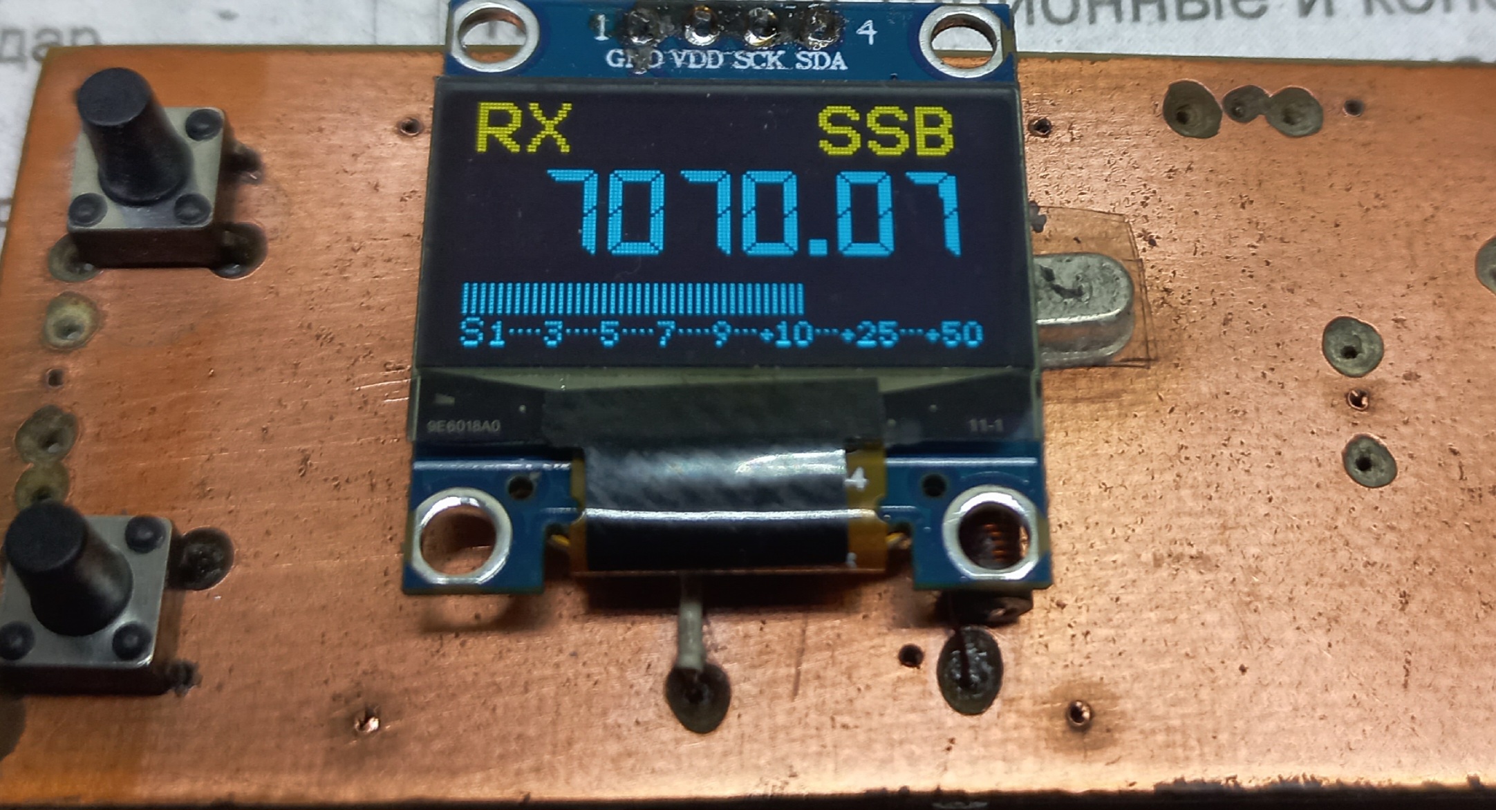

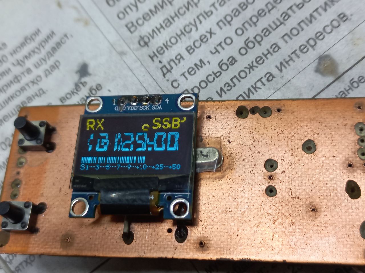

Здраствуйте Друзья и Коллеги. Запустил синтезатор только с OLED -0,96. Проблемма есть и вот какой, через некаторый время изображения циферки размажуться, ишу причину. Кто из Колег сталкивался с такой нестабильностьи экрана
