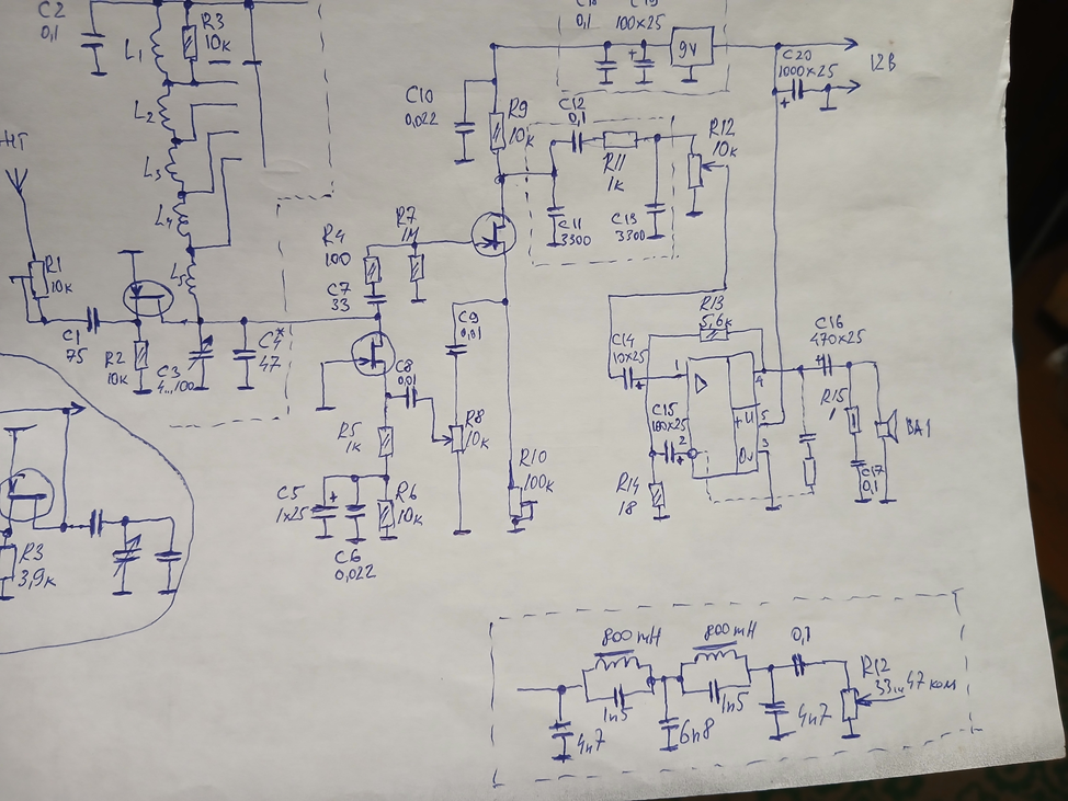

Здравствуйте Сергей Эдуардович. Строю Ваш приемник по схеме в прикреплении. Меня интересуют данные для изготовления 2-х звенного ФНЧ. УНЧ хочу изготовить на К174УН14.

УНЧ и ФНЧ как на фото

ФНЧ внизу фото, можно так выполнить конструкцию приемника? Я имею ввиду сам ФНЧ (схему и номиналы его деталей) и УНЧ на К174УН14. Спасибо за Ваше внимание к моим вопросам.
Можно.
