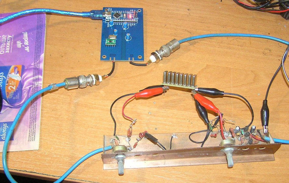

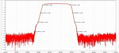

Для упрощения внешних подключений и возможности применения стандартных измерительных кабелей на входе/выходе Pico NWT я поставил стандартные разъёмы BNC, которые крепятся на переднюю панель корпуса прибора, желательно экранированного. В качестве иллюстрации работы прибора на фото приведена измеренная при его помощи АЧХ кварцевого фильтра, подключённого с моему испытательному стенду.

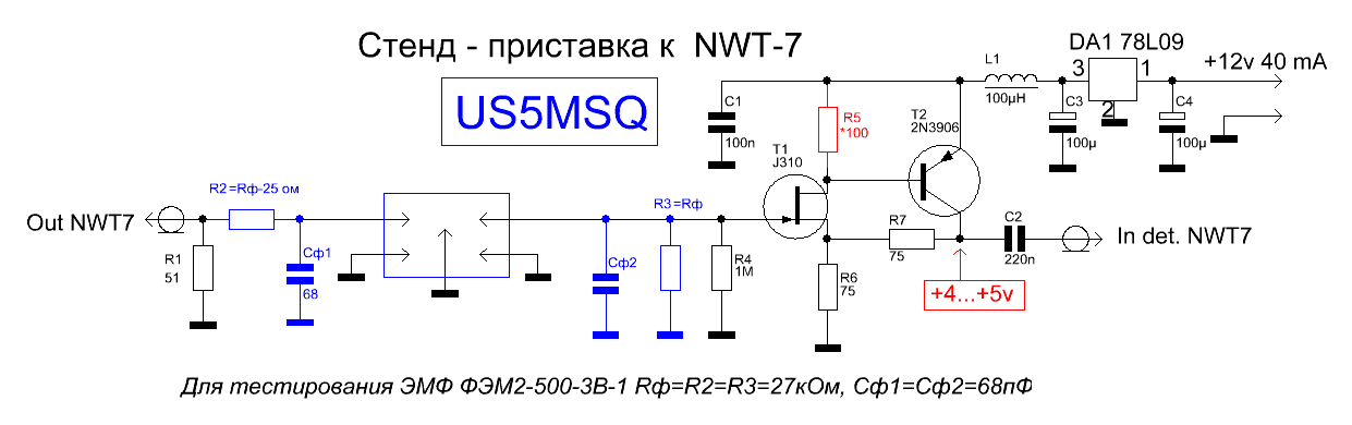

Сергей Эдуардович, здравствуйте! Подскажите пожалуйста , а где то можно посмотреть схемку на Ваш измерительный стенд КФ? А так же узнать правильное подключение его и использование с этим измерителем АЧХ Pico NWT. За ранее спасибо большое!
Re: Продам измеритель АЧХ Pico NWT
Схема стенда-приставки к NWT7 (NWT200, Pico NWT, nanoVA) для проверки КФ и ЭМФ в приложении. Разумеется для КФ конденсаторы не ставятся.
