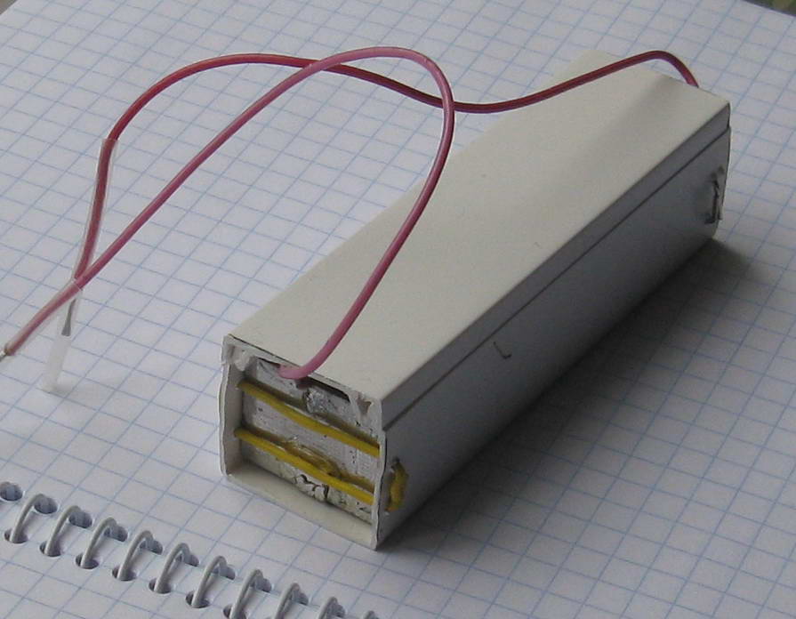

Когда цены на аккумуляторы 21700 с разборки ( и даже новые ) емкостью 4-5Ач опустились до 70-85 грн смысла в покупке держателей для них за подобную цену не вижу.Токи потребления будут до 1А.

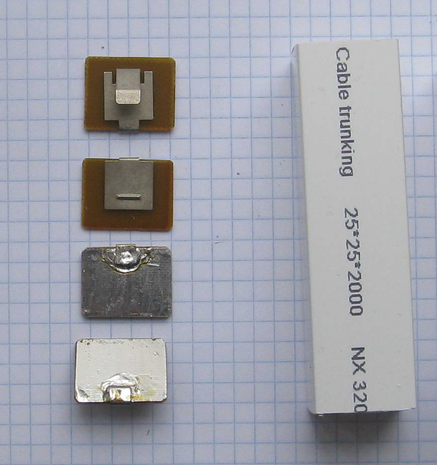

Купил на строительном базаре 2м короб кабельный пластиковый 25х25 мм за 56грн и часть ее порезал на куски чуть меньше 90мм. Из фольгированного стеклотекстолита вырезал боковины, залудил и припаял контакты из бериллиевой бронзы покрытые никелем (достались по случаю :) ).
На снимке показаны 2 комплекта плат с разных сторон.
Поверхность контактов зачистил жесткой стороной кухонной губки и обезжирил.
Шилом проколол отверстия и выполнил сборку как на снимке.
Канцелярские скрепки с покрытием изоляцией от случайного КЗ.Использую BMS плату защиты если в устройстве нет контроллера зарядки со встроенной защитой аккумулятора.
