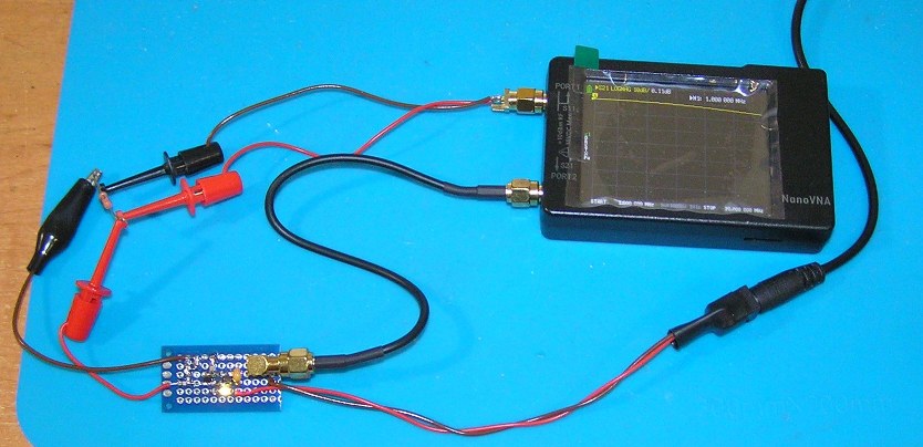

Обмер фильтров (хоть заводских, хоть своих лестничных) - тема, достойная отдельного топика. Теперь давайте думать, почему так получилось, и каки чем корректировать. Пришлось через атт 30db включать, ибо усиление сильно больше 1.
Делал по последней схеме. Все кондёры соответствуют. Только резисторы другие. C1-R2 бутербродом. Питание 5.5v.

Возможно это не полный аналог AD812 и не допускает работы с высокоомным входом и/или однополярным питанием. Но я бы сначала, перед окончательным выводом, устранил некоторые очевидные огрехи Вашей конструкции:
- слишком мало "земли на верхнем слое - в качестве посмотрите как выполнено у китайцев на фото с предыдущей страницы - общий провод должен плотно охватывать все выводы ИМС, разумеется кроме входной цепи
- отсутствует резистор 51 Ом на выходу ОУ
- мало блокировочных емкостей по цепи питания - сумма должна быть не меньше 10 мкф.
Re: ИЗМЕРЕНИЕ Q И РЕЗОНАНСНОЙ F КОНТУРОВ
честно скажу, я скептически отнёсся к замечанию про кондер по питанию.
, но присопливил 15мкф одной керамикой.
подъем питания до 11v (на фото всё ещё 5.5v) существенно выравнивает верхнюю половину ачх. глянул даташиты на оба ОУ - хорошие характеристики достигаются максимальном питании...
копаем дальше:
завал в начале чем может быть вызван?
как снизить усиление? это должно поспособствовать линейности.
копаем дальше:
Срез на частоте 3 МГц соответствует постоянной времени примерно 50 нСек. Если считать что входное сопротивление равно 220 кОм, то реальная емкость С2 менее 1 пФ. Похоже, что входной конденсатор в обрыве или просто непропай.
Для снижения усиления ОУ можно попробовать перевести его в режим повторителя с Кус=1, для чего нужно просто убрать цепь С3R4. Но что будет при этом с устойчивостью работы ОУ покажет только эксперимент...
