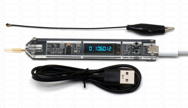

китайцы подсуетились и продают на али частотомер до 100 МГц в виде ручки.

Частотомер в виде щупа стОит на али от 460 до 620 грн (в зависимости от продавца)
Китайцы не указывают входное сопротивление, пишут только Input Impedance High Z.
Вот ссылка: https://www.aliexpress.com/item/1005009 ... in_prod%3A

А я всё чухаюсь.. хотя, тоже собираюсь купить этот частотомер.
Сергей Эдуардович! Может выкроите время и протестируете этот приборчик?
С точки зрения его чувствительности и реального входного сопротивления.

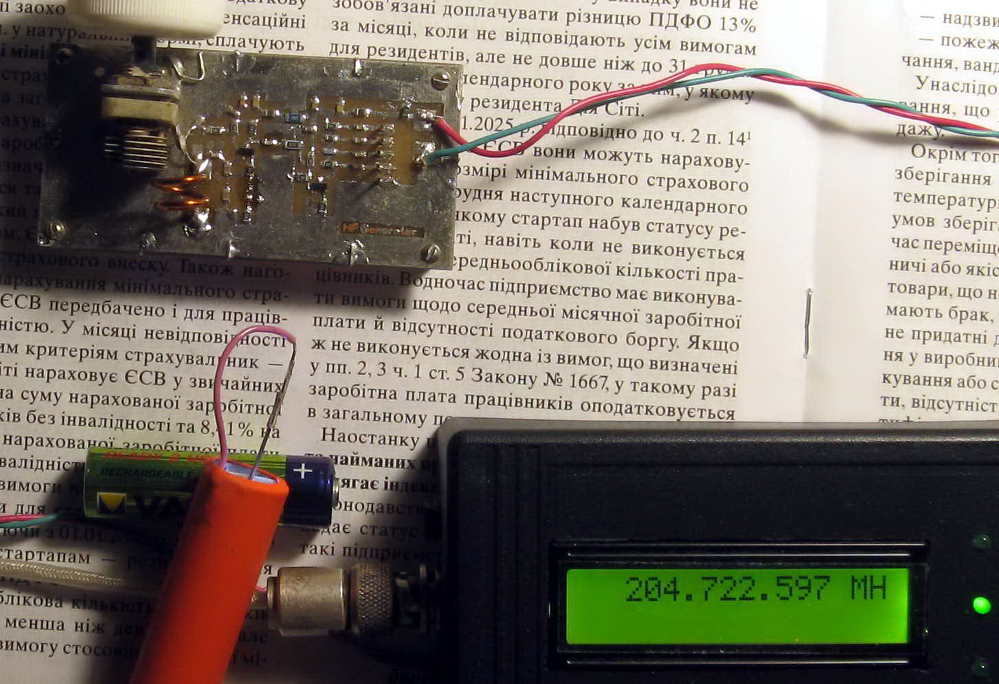

Внимание! При испытаниях щупов обнаружена перегрузка выходного каскада при напряжении на входе щупов свыше 0,5В с частотой более 160МГц. Для лечения необходимо уменьшить входной сигнал. Для этого на контакт щупа надеваем прозрачную термоусадочную трубку Ф1,5мм и пригреваем,оставляя на конце пару миллиметров без изоляции. В результате измерение выполниется либо через острие щупа , либо через его боковую поверхность через изоляцию.
В случае измерений щупом v2 сигнал проходит последовательно через два конденсатора значительно уменьшая итоговую входную емкость.Работоспособность проверена на LC генераторе 200МГц с напряжением около 1В и RC цифровым генератором на 180МГц при питании 3,3В.
Желающие могут заменить фильтры в коллекторных цепях на вдвое меньший номинал с уменьшением общего усиления около 3дБ.
Себе оставляю как есть. так тоже измеряет
