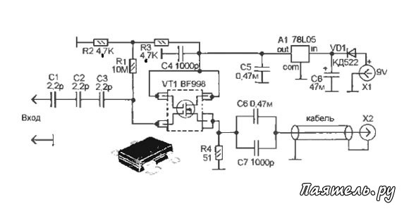

Сергей Эдуардович,хотел бы уточнить по пробнику пару моментов.
1.Калибровать Nano VNA с уже подключенным пробником,или вначале калибруем,а уже потом подключаем его для измерений.
2.По поводу светодиода.Так он необходим?Можно его просто обычным кремниевым диодом или резистором заменить?
В похожей схеме просто резистор стоит..
Или здесь светодиод в роли стабистора выступает?
Re: Расширяем возможности nanoVNA.
1. На мой взгляд, нет особого смысла калибровать nanoNVA с подключённым пробником, поскольку разница в 1-2 дб не имеет существенного значения в практических измерениях узкополосных ВЧ цепей, согласуемых с выходом nanoNVA , как правило, резисторами и точный учёт потерь в цепях согласования затруднён, так что сверхточных измерений не получится. Посему калибровку проводим в обычном режиме
2. Светодиод помимо индикации включённого режима обеспечивает переключение пробника из экономичного режима (ток выходного каскада примерно 8 мА) для работы с nanoNVA в режим повышенной нагрузочной способности (ток выходного каскада примерно 24 мА) для работы с NWT при изменении напряжения питания с 4 до 9В. Без светодиода увеличение тока было бы линейным, т.е. всего до 17-18 мА, что не обеспечивает полный диапазон входных сигналов NWT (амплитуда до 1-1,2в на сопротивлении 50 Ом)

В,общем, собрал я такой пробник.Только транзистор использовал BF998.Питание 5 вольт от зарядки мобилки.
На 30 МГц завал -4 Дб, на 200 МГц порядка -15.
Думал будет хуже.

Здравствуйте. решил собрать щуп еще и к nanoNVA и хочу уточнить два момента:
1конденсатор 120пф указан со звездочкой-что им можно подстраивать?
2вопрос касаемо применения в щупе транзистора BF1105 в плане запитки щупа от лития.он,транзистор, низковольтный что может положительно отразится на АЧХ.или я ошибаюсь?
П.С. пытался прицепить ПДФ на транзистор-не получилось...уж извините...
Олег
1. Этот конденсатор немного улучшает равномерность АЧХ в области ВЧ, величина емкости не критична и в общем-то не нуждается в точном подборе.
2. BF1105 имеет встроенную цепь смещения на на 1 затвор и скорее всего нормально работать здесь не будет.
