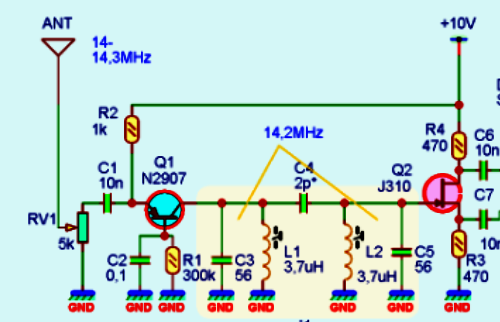

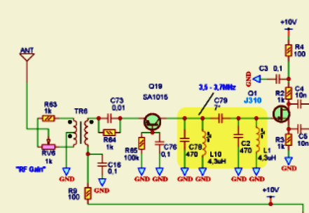

Сергей Эдуардович, добрый вечер. Сергей Дылда, US5QBR, в своих простых приёмниках часто использует входную цепь рис1. или рис 2. Как бы вы оценили подобную схемотехнику?
