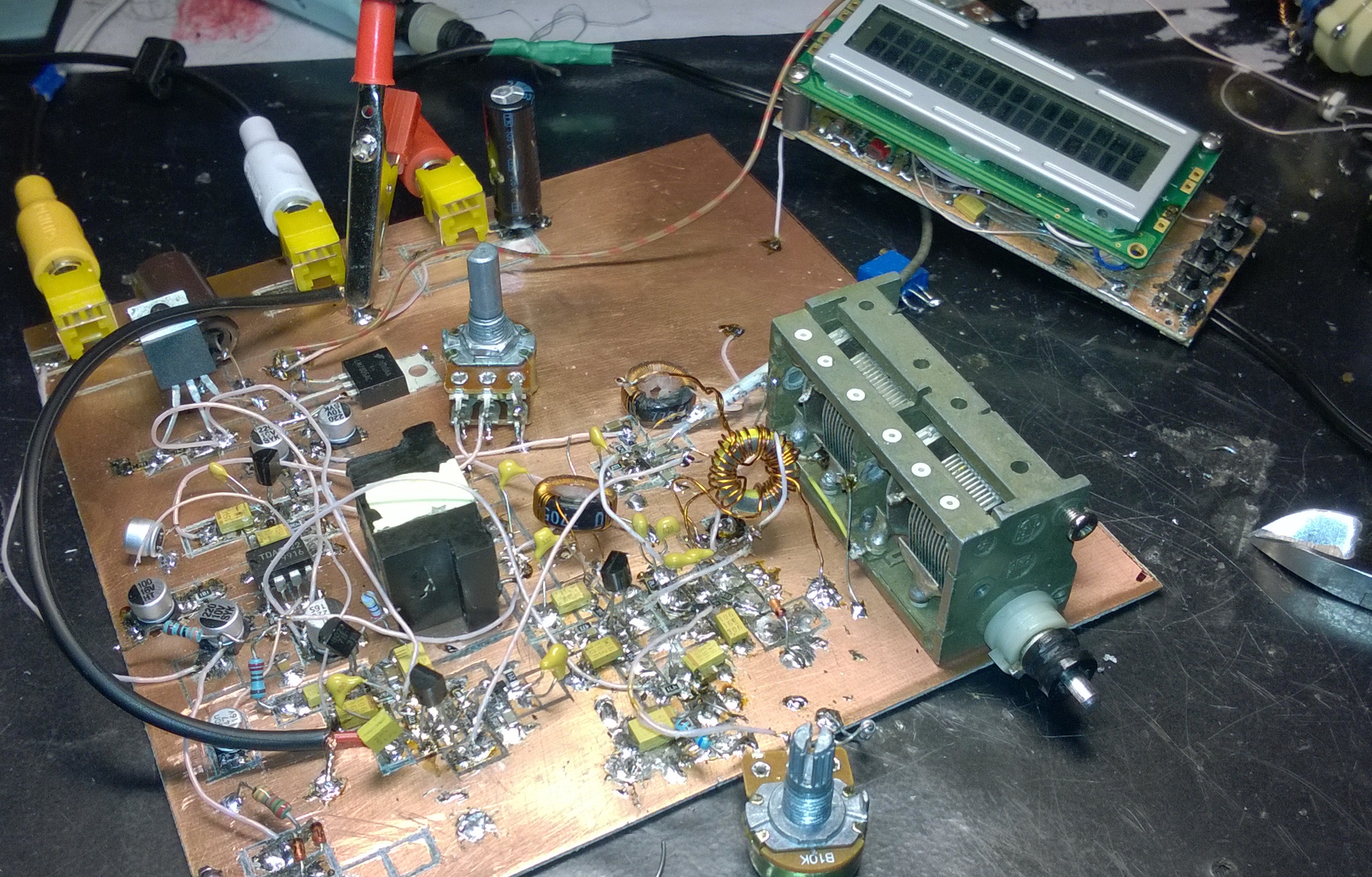

Здравствуйте, Сергей!
Захотелось мне сделать простой, лёгкий, чтобы можно было с собой в поездку взять радиоприёмник. Остановился на регенераторах. Не, деньги чтобы Деген купить, или Тексан какой, есть, но хотелось "...чтоб вечный бой, чтоб горело синим пламенем...":))) (Самая красивая и обаятельная). Перепробовал много конструкций MFJ8100, модернизированного могиканина, Хейга, всё как-то не устраивало. Остановился на вашем варианте. Работает вполне устойчиво, несмотря на простоту, характеристики показались вполне приличными! Испытания, правда продолжаются, но уже впечатлят))). Таким образом, благодарю за конструкцию! Заработало, правда, немного с другими номиналами - С5 и С6 - по 82 пФ. Потом, лучшие результаты получились с частичным включением Q-умножителя в контур. Диапазон перестройки увеличился. Схему прикрепляю. Фото макетки тоже. Ясно, что ещё АРУ надо, и плавную настройку на варикапе, но начало вроде как неплохое. Увеличение С5 и С6 уменьшит влияние уровня регенерации на частоту? Есть ли смысл добавить ещё каскад УВЧ?

Макетка

Здравствуйте, Игорь.
Рад, что Вам понравилась схема этого регена. Отвечу по порядку заданных вопросов:
1. Величина С5 и С6 маловата. Вы пишите, что частичное включение этой цепи в контур улучшило работу, но ведь включение к отводу 1/2 даёт точно такой же эффект, как и увеличение С5 и С6 в 4 раза, что существенно ( примерно в 16 раз) уменьшит проблему, указанную в вопросе 3.
2. Потому и увеличился диапазон перестройки, что внесенная емкость цепи регенераторного каскада снизилась примерно в 4 раза ( примерно с 36 пФ до начальной емкости КПЕ 4-9 пФ), но это может быть небольшим преимуществом только при наличии очень хорошего верньера.
3. Ответ в п.1
4. Смыл в применении такого дополнительного УВЧ есть только при работе от короткой антенны, т.е. он будет обеспечивать не столько усиление, сколько высокоомный вход. Фактически из двух каскадов получится каскодный УВЧ, обладающий повышенной устойчивостью усиления и высокими входным и выходным сопротивлениями.

Ок, Сергей, здорово!
Спасибо за оперативный и обстоятельный ответ! Продолжу изыскания с С5,6, увеличу номиналы. Да, половинное включение катушки расширило диапазон, но действительно, на станции стало труднее настраиваться, пока остановился на одной четвёртой сверху ... впрочем, понятно, что баловство. С одной стороны заманчиво от 4 мГц до 21 мГц без переключателя диапазонов, но, непонятно ещё, как любителей принимать придётся, да и температурный дрейф частоты тоже никто не отменял. С УВЧ поэксперементирую, - в походных условиях, в санатории, в гостях на даче шибко с антенной не разбежишься.
На схеме после детектора дроссель, 3,9 кОм и 1 нФ - это не нужно, единственное, - входное сопротивление фильтра - 10 кОм, думаю, выходное у детектора того же порядка (?).
