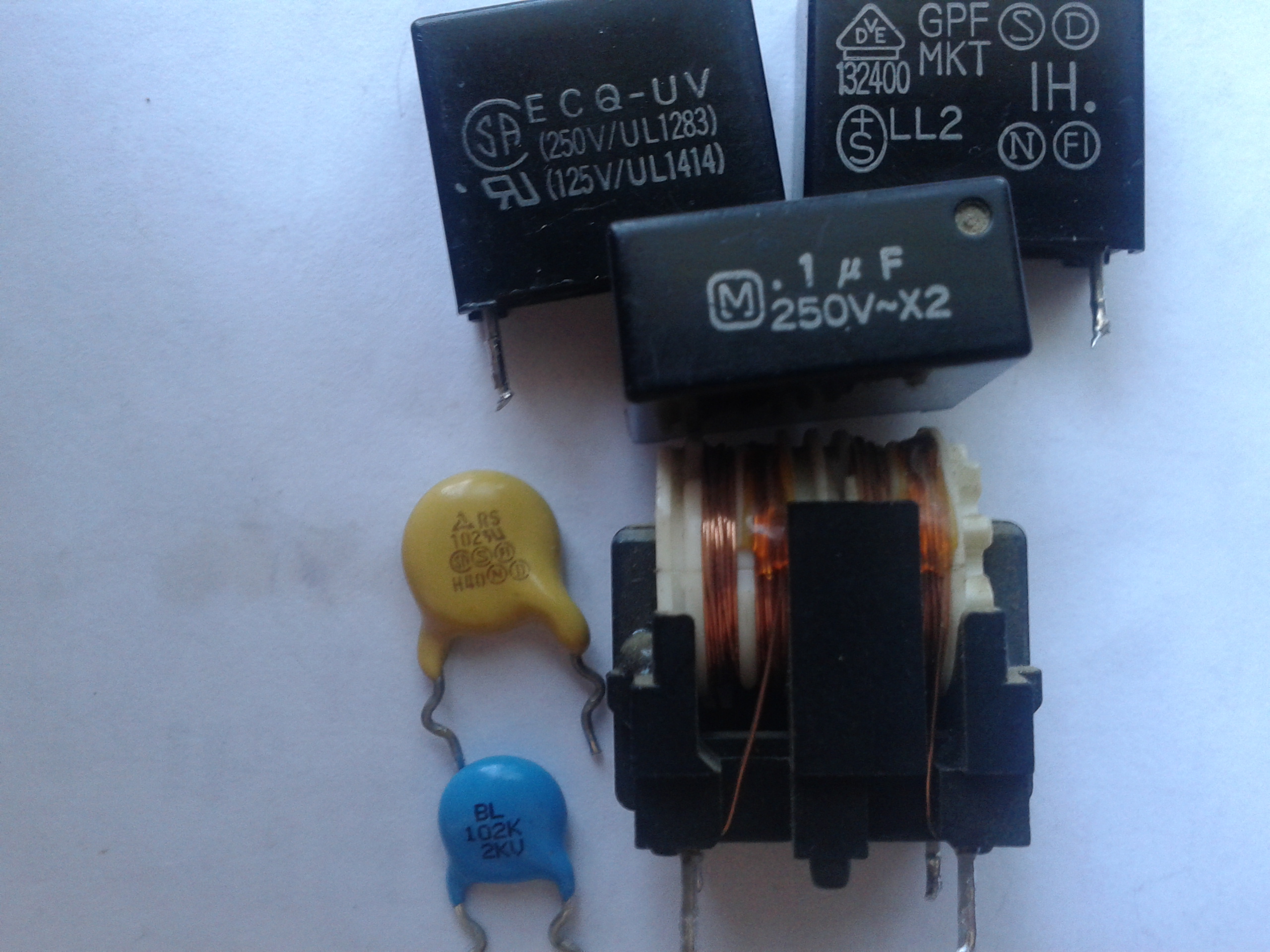

Сергей Эдуардович , здравствуйте! Решал собрать сетевой входной фильтр для океана 209. На разбор попалась плата от старого телевизора, с нее и выпаял компоненты для фильтра. Просмотрел несколько схем в интернете и на разных схемах емкость конденсаторов отличаются! Вернее схема фильтра то одна но номиналы разные применят. Подскажите пожалуйста в каких пределах должна быть емкость конденсатора( Х-типа ) та что до и после дросселя? Так же хотелось бы узнать по поводу заземления которое рисуется на схемах в месте соединения двух конденсаторов. Заземление обязательно? Ну и последний вопрос , резистор который нужен для разрядки конденсаторов. Его я так понимаю желательно ставить, чтоб не шибануло лишний раз? За ранее большое спасибо! Вот что я выпаял.

Если выпаяли полностью сетевой фильтр, то его же компоненты и ставьте, хуже не будет
Частоту среза таких фильтров (она рассчитывается по известным стандартным формулам) желательно выбирать ниже как минимум в 2-3 раза нижнего диапазона приема Как правило, у телевизионных фильтров она порядка десятков кГц, т.е. защищается и ДВ диапазон. Используемые плёночные конденсаторы малоэффективны на верхних КВ диапазонах, поэтому параллельно им (как минимум выходному) ставят керамику с меньшей ёмкостью, чаще всего последовательно включенные с возможностью заземления их средней точки. Эффективность такого подключения к заземления во многом зависит от качества самого заземления и на практике проверяется по факту (экспериментально). Каких-либо специальных "разрядных" резисторов ставить нет необходимости, т.к. все конденсаторы фильтра при отключении сети разряжаются через сетевую обмотку трансформатора.

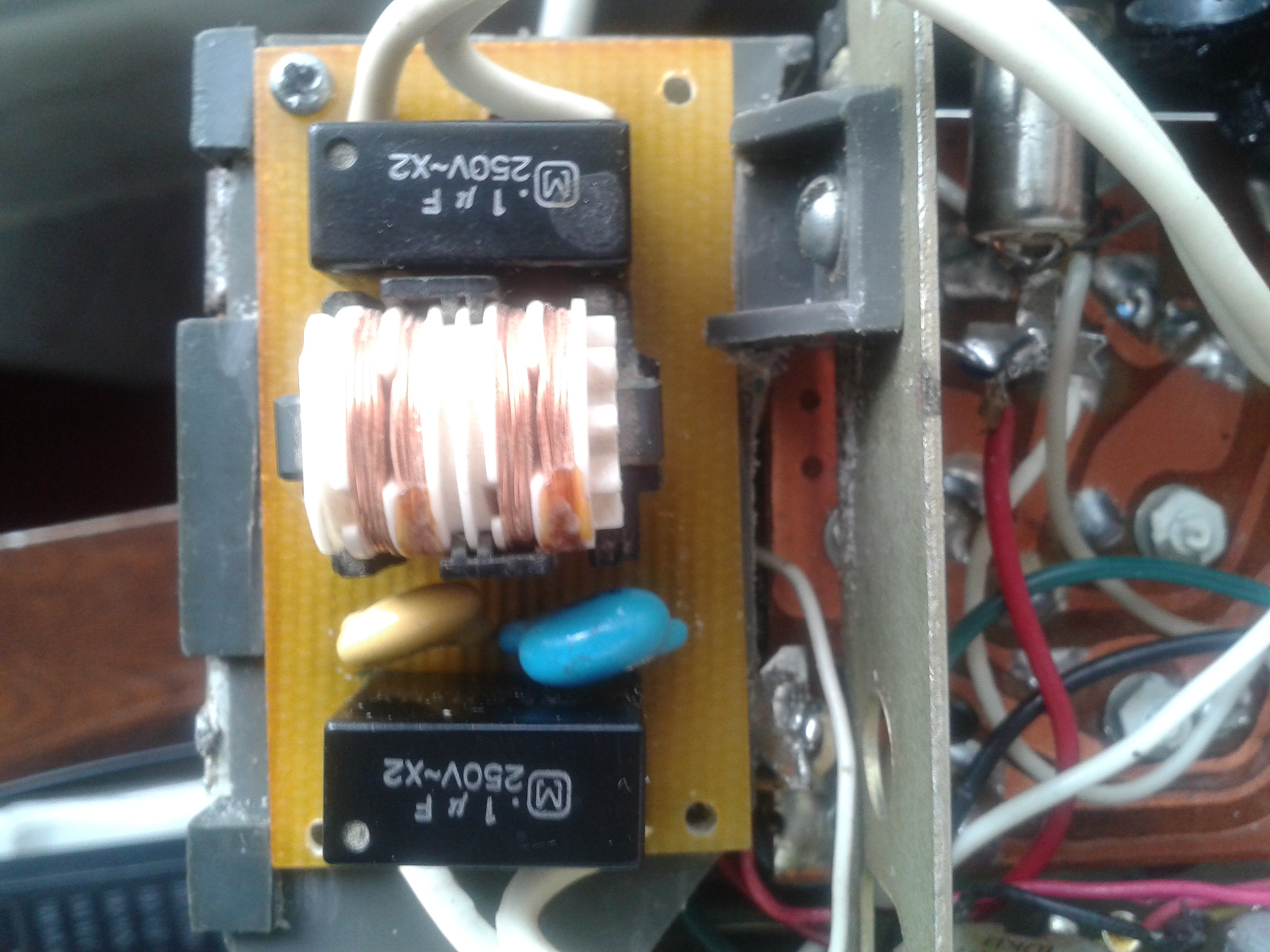

Сергей Эдуардович, здравствуйте! В общем спаял я входной сетевой фильтр и подключил его к океану . Так же зашунтировал диоды в блоке питания приемника. Впаял 4-е по 100n и разницы в работе океана практически не заметил! Как ревел он так и ревет. Особенно мешает какая-то помеха. Присутствует на всех диапазонах ( кроме укв ) Очень мощный сигнал который повторяется несколько раз по всей шкале . На 25-30 метрах еще можно нормально слушать приемник , а вот начиная с 40 метров уже не совсем приятно. Мало того что весь диапазон рычит так еще и этот несущий сигнал попадает местами как раз на радиовещательные станции и получается кошмар какой-то.)) Про 80 метров СВ -ДВ и говорить не хочется. Те диапазоны очень грязные рев + мощный сигнал повторяющийся практически слушать невозможно! Когда включаю второй гетеродин эфир становится чище . Радиолюбителей можно особо не напрягаясь слушать но мощная помеха( сигнал) получается промодулирован и свист стоит. Пробовал запитать приемник от аккумулятора разницы в работе практически не заметил. Ка-то пару раз включал приемник в то время когда было веерное отключение электричества. Диапазоны чистенькие слушать приемник одно удовольствие. Как только электричество подавали сразу как наплыв появляется рев + всевозможные помехи! Видимо у соседей очень мощный источник помех! Наверное моя антенна собирает весь мусор со всего дома?! Расположена за балконом активная! Сергей Эдуардович , подскажите пожалуйста по поводу заземления фильтра в квартирных условиях. Берется средняя точка керамических конденсаторов и заземляется. Как правильно его организовать? Заземлять на центральное отопление я понимаю что это не выход и очень опасно! А так же какими методами можно еще бороться со всевозможными вч помехами? За ранее большое спасибо!

Ну раз и с автономным питанием такой же уровень помех, то очевидно, что помеха идёт не по цепи питания и усиление фильтрации питания здесь не поможет. Кардинальное решение - обесточивание соседей или домик в деревне
