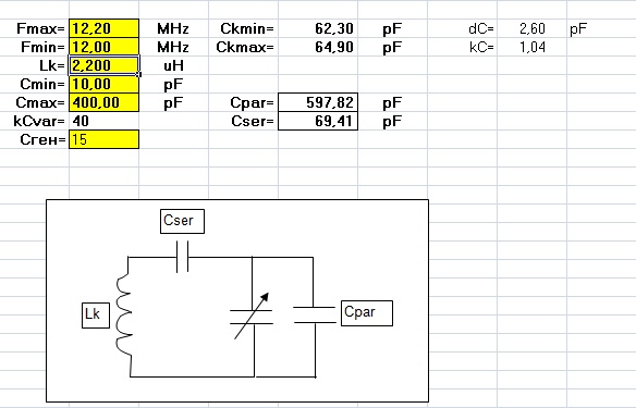

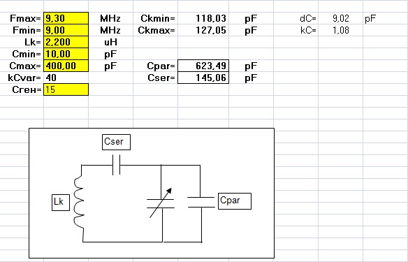

Ещё вопрос по поводу ГПД. На этот раз он связан с диапазонными конденсаторами. С18 по схеме должен иметь самую маленькую ёмкость из всех, а С1 и С2, подключаясь при помощи реле параллельно к нему, добавляют ёмкости, но по моим расчётам параллельная ёмкость для 40 метрового диапазона меньше, чем для 20-ки. Тут не прибавлять, а убавлять надо
Индуктивность контурной катушки - 2,2 мкГн
Ёмкость КПЕ - 10-400 пФ
Частота ПЧ - 5 МГц
Частота ПЧ - 5 МГц
В общем-то разница в значениях не велика, так что можно сделать их одинаковыми или просто немного расширить диапазон перестройки на 40м диапазоне.
Сергей, спасибо за подсказку. Я ещё и неправильно задал границы 20-и метрового диапазона, вместо 14,0 - 14,35 выставил 14,0 - 14,3. Исправил, теперь ёмкость как надо рассчитывает
